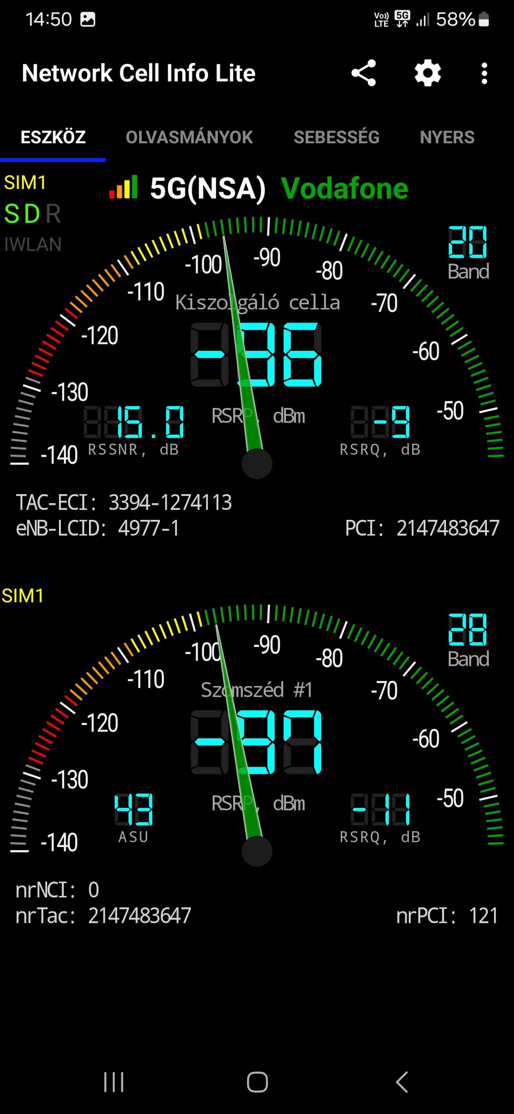

Itthon rendes optikai net van, viszont szeretnék valami backup megoldást is arra az esetre, ha valami gond van az optikával. Ritkán van ilyen, de előfordul.
Vodafone a szolgáltató.
A szolgáltató saját térképe szerint is kültéri lefedettség van itt. Mobilnet kb használhatatlan, 1 mbps-nál nem szoktam többet mérni 4G-n.
Kb 100 méterrel arréb a szomszéd utcában már 5G is van, ott 30 le, 10 feltöltést mértem.
Vidéken lakunk.
Arra gondoltam, valami antennás eszközzel talán itt is megoldható lenne a 30mbps-os sebesség, akár a padláson elhelyezett antennával.
Mint írtam, backupnak kellene.
Tudtok valamit ajánlani?
[kép]
[kép] [kép] [kép] [kép]Gondolom sim kártya mindenkeppen kell a modembe, ezért vagy az lesz, ha szükségem lesz netre akkor át rakom a mobil routerbe, vagy veszek bele fixen egyet.
Néha hiányzik, hogy a telefonhoz nem lehet közvetlen antennát csatlakoztatni, az ilyen backup dolognak pont jó lenne.Minden javaslatot szívesen veszek.

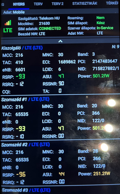

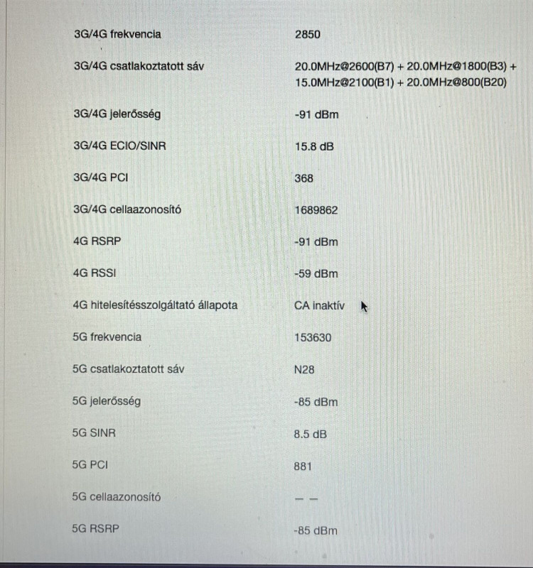

Amikor megláttam a csatlakoztatott sávokat csak a 4G-nél, arra gondoltam, de jó neki (B7 miatt az itt nincs), ez minimum 400 Mbit/s letöltés... aztán látom van még 5G is. Mondom de szerencsés, minimum 800-ra tippeltem. A mérést látva meg ledöbbentem ez mi.
Ezt a visszafogást viszont nem értem. Nem úgy működik, hogy összeadja (össze kellene adnia) az elérhető sávokat, ami között van amelyik pl 100 Mbit/s, vagy 20, 80, 200 Mbit-et tud és az akkor lesz összesen 400? Amelyik csak 20-at tud, az miért húzza le a többit? Nem adja hozzá? Nálunk külön mindegyik elég lassú, de ha már 3 lassú sávot ad össze, akkor együtt megfelelő normál körülmények között.
5G-nél ez máshogy működik?
A mért sebesség alapján úgy gondolnám nagyon túlterhelt, mert a SINR és a jelerősség értékek szerint még jónak kellene lennie. -

Mondjuk van benne valami, hogy az N28 csak visszafogja ezt a 75 MHz-et...

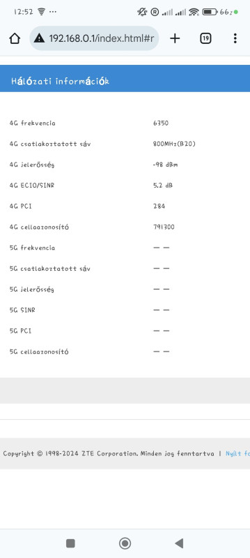

Sikerült beszerezni egy ZTE MC801A routert.
A következőket hozza:
Sokkal jobb csúcsidőben is mint a régi megoldás volt. -

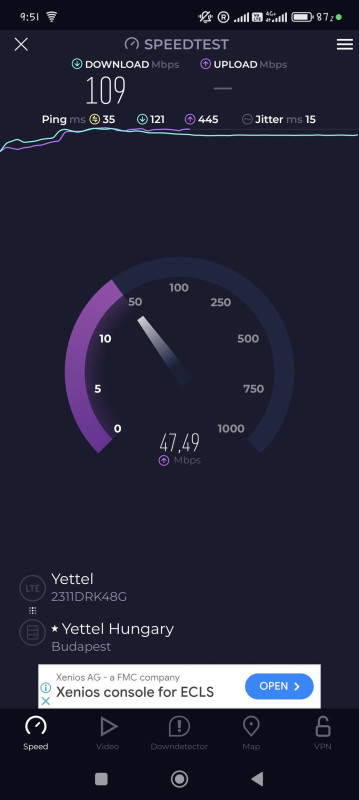

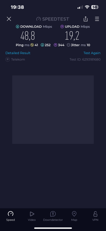

Ha ez megnyugtat, nekem 4G-n a B818-cal sem sikerül 50 megabit feltöltésnél többet kipréselni.
Gondolom Pesten, pl. a Jászai Mari téren biztos van nagyobb sebesség is, de pont nem egy okostelefonon szeretnék nagy mennyiségű adatot feltölteni. Tehát a minimum egy laptop lenne, de hogy áramot honnan szerzek a Huaweihez a nyílt utcán, na az egy érdekes kérdés lenne. -

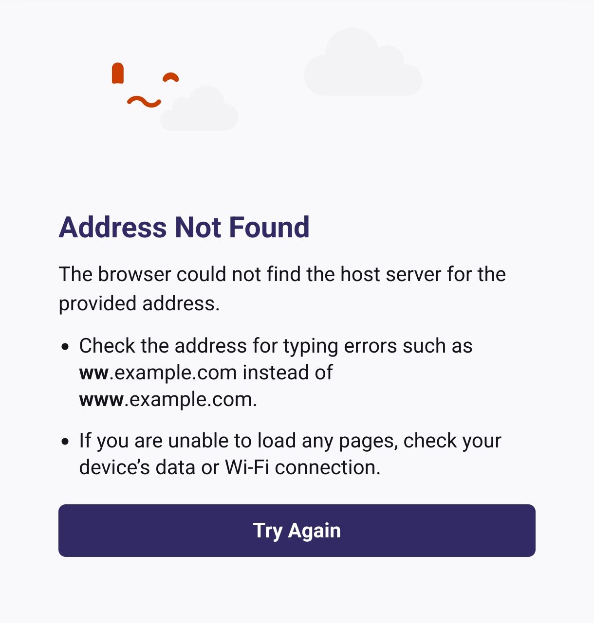

Adott egy 5G képes Xiaomi router Yettel korlátlan sim kártyával. Nem szolgáltatós a router.
Random produkálja a jelenséget, mely a következő:
Minden weboldalt kb. 3/4-ig betölt, aztán megáll és kb.10-20 mp múlva betölti a teljes oldalt. De van h.nem és akkor kétszer-háromszor-ötször manuálisan kell befrissítenem az oldalt h.teljesen be legyen töltve.
Ezt a jelenséget van h.1 hétig vagy pár napig csinálja, aztán magától megjavul.
Tesztelve 3 mobilon és a következő böngészőkkel: Chrome, Brave, Opera, Edge
A böngészők és a router is full gyári beállítású!
Viszont ha a telón mobilnettel nézek meg bármilyen weboldalt akkor mindem flottul megy és betölti egyből a teljes oldalt. Szal a router a ludas.
Net sebesség 250-350 Mbps között szokott lenni a routerrel.
Ötlet h.mit állítsak be a routeren? -

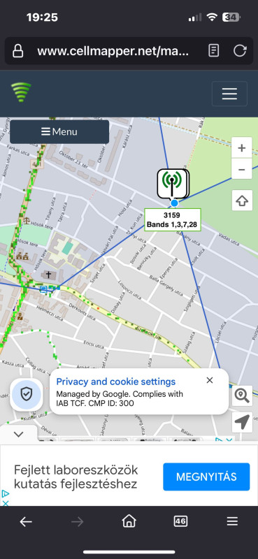

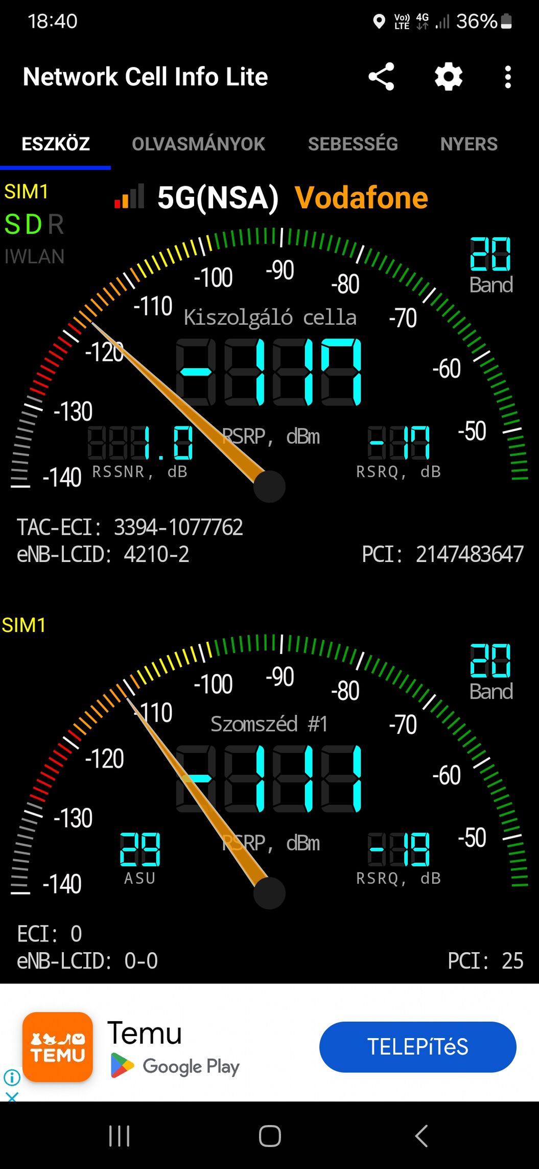

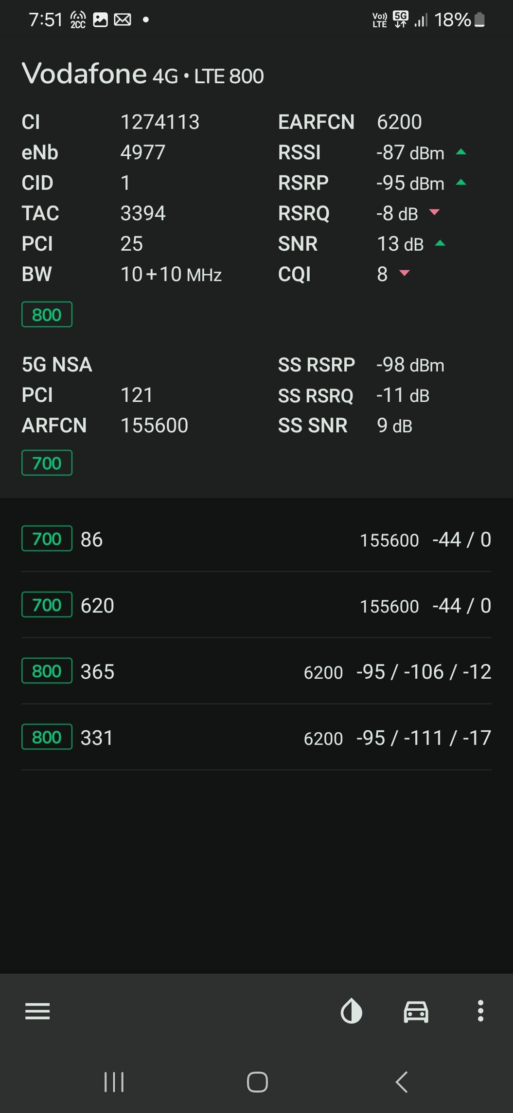

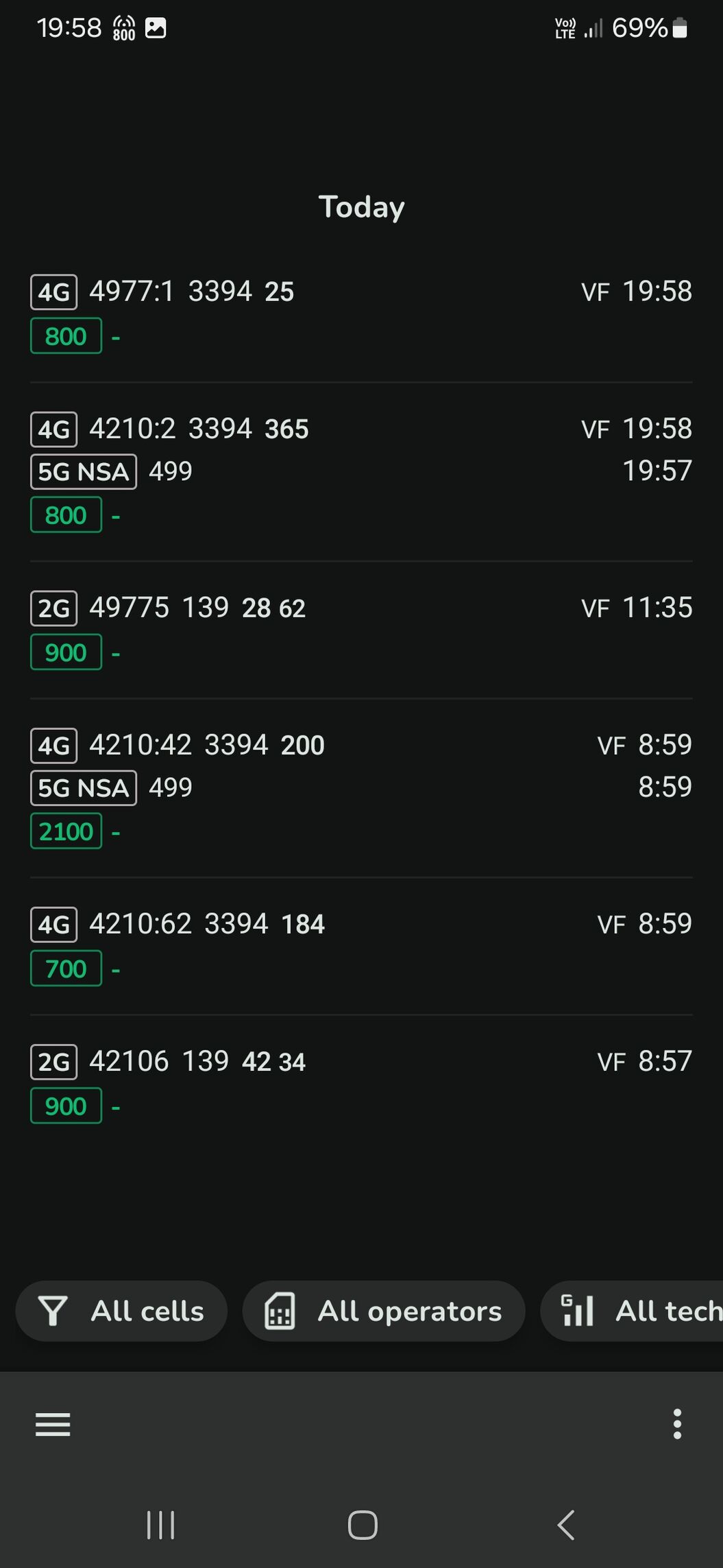

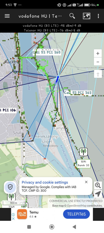

Android telefonon pl: Network Cell info lite
+ az Önkéntesek hálás segítsége alapján a Cellmapper.net weboldalon nézhetsz utána.+egy szintén olcsó megoldás, ha szerzel egy olcsóbb 5G képes mobilt és azt kötöd LTE interfészként a Mikrotik HAP AC2-re.

Jelenleg telefonról szabadtéren ennyit tud: 42Mbps/10Mbps

Akkor ezért van az, hogy vodánál meg csutkára nyomja a feltöltést. Valószínűleg az közelebb van.
De érdekes, hogy régebben simán tudott ez 50-hez közeli értékeket is. -

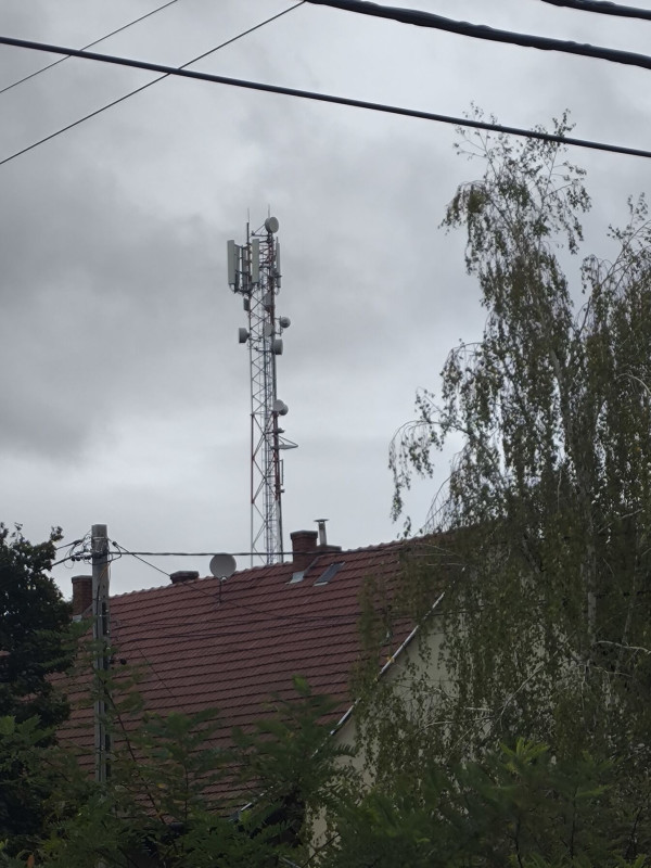

Elnézést ha félreérthetően fogalmaztam! 1-2 képen a Ráckevei Yettel torony van! Le fotózva. Hátha fotó alapján ti többet tudtok mondani róla. A speedtestet ugyan ott mértem ahol a fényképeket csináltam. A cell mapperes kép azért csináltam hogy lássátok ott voltam a toronyhoz képest. A telefon a B3 frekvencián volt! A legutolsó kép a ZTE menüje: az már a nyaralóba készült. B20 -on volt. Sajnos még nem volt időm kipróbálni azt a Java sciptet amit küldtetek! De igyekszek sort keríteni rá!
Az hogy a tornyon sok (mikro) van az jelentheti azt hogy nincsen rajta optika? Bár nem tudom van helyi szolgáltató mikrohullámú internet ha jól tudom azok is ilyenekről sugároznak. 1 helyet láttam ahol ilyen van felrakva távolról úgy néz ki mintha mikro lenne. De közelről meg egy Mikrotik LTE kit. Ehhez én nem értek! Csak olvasgattam itt a fórumon elég sokat.
unthinking: Írt hogy fel kéne mérni a torony kapacitását: Ennek próbálok eleget tenni!

A 109 Mbps-ot 4G+ hálón mérted, tehát ott nem csak B20 volt. És mivel yettel kártyával mérted, ott egy yettel bázisállomásnak is kell lennie.

Tegnap voltam a toronytol 1 utcànyira. Rosz idő volt szakadt az eső a következő kėpeket tudtam csinàlni.
Az utolsó kėp 2,6 Kmre kėszült a B20 as adótol. A nyaralóban az ajtó melett. Itt màr csak 3/3 Mbit a max sebessėg. -
4Grider
this is life
#11800
Ott egy Mikrotik SXT LTE6 kit-el próbálkoznék. A nevéből is kiderül, hogy csak két sávot fog össze, nem tudja a B20+B28-at, de nem is kerül annyiba mint egy komolyabb eszköz, és azért a cudy-tól nagyságrenddel jobb eredményt lehet vele elérni.
