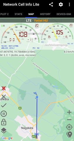

Segítség kellene, napok óta küzdök a nettel itthon, szolgáltató: Yettel, router:TL-MR6400v4. Flottás előfizetés 1000gb havonta(nincs kiépítve vezetékes net). Az elmúlt napokat azzal töltöttem, hogy mindenfelé mértem a házon belül, kívül a jelszintet és szereltem fel a routert különböző helyekre. Jelenleg a padláson van, délelőtt ott tűnt a legjobbnak 25/20. Ám kb du.2 óta megint ilyen 0.5-2Mb/s letöltésem van míg a feltöltés stabil +25Mb/s. Jel erősség is hol jobb, 50%, hol roszabb, 25% vagy 0% a router appjából.
Telefonon, ami szintén Yettel, olyan toronyra csatlakozok ami nem is szerepel cellmappar-en (nem tudom fontos-e).
cellmapper-en nem találom az eNB2414-es tornyot amire a router kapcsolódik elméletilegTovábbbi 2 torony van a "közelben" kb.6km, néztem a cellákat is a környéken, nem tudom, hogy az számít jobban hogy ráláss egy toronyra, vagy legyél benne egynek a cellájában.
Gondolkodtam új routeren, tetőre szerelhető MIMO 2x2 antennákon. Muszáj lenne javítanom a helyzeten, mert a nyár alatt itthonról dolgoznék az egyetemi projekteken de még így éjfélkor is 1-2Mb/s-al küszködök.
Mit mérjek? mit szereljek hova? Milyen infó kell a helyzet felderítéséhez? Bármi tanács jól jön, köszönöm előre is. -

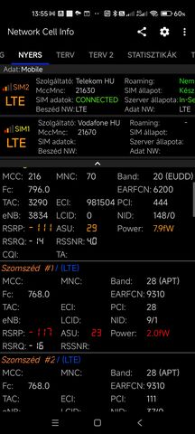

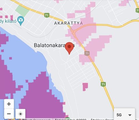

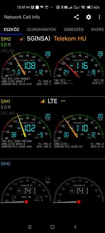

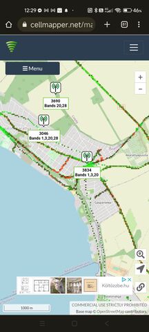

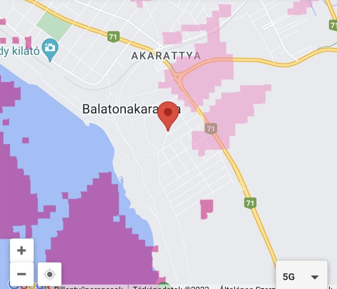

Bocsánat, jogos, bár igazából nem ismerem pontosan a környék viszonyait, meg láma is vagyok a témához.
Az biztos, hogy a közeli B20-as torony (ez valamiért nincs rajta a lenti térképen) térereje is gyenge, bár egy 2 szintes nyaraló áll közöttünk, a B28-as pedig messze van.
Azért választottam ezt a ZTE 801-est, mert a topikot tanulmányozva az jött le, hogy ez fogja legjobban össze a sávokat, jövőállónak tűnik (már van a környéken pár hete 5G is, csak még hozzám nem ér el), és jó áron tudtam tegnap megcsípni a ZTE-t a hardveraprón.
Persze most Budapesten vagyok, csak legközelebb tudom kipróbálni.
(A lenti térképen a Gáspártelep feliratú részen van a nyaralóm (Balatonakarattya, magaspart). -
