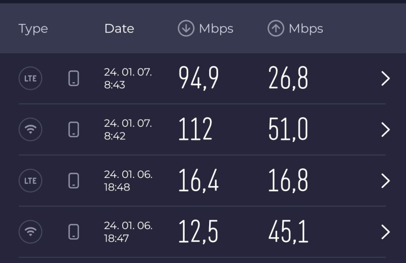

Úgy alakult hogy ahova építkeztünk,jelenleg egy szolgáltató sem hajlandó se internetet,se tv adást szolgáltatni.Így belekényszerültem hogy megpróbáljam megoldani mobilnettel a ház ellátását kielégíteni.
Korlátlan net előfizetésem volt már yettelnel,igy csak egy router beszerzését kellett megoldanom.
Egy Keenetic hero 4g+-ra esett a választás.Elötte mobilon néztem a ház körül sebesség teszteket és hát 150-200mbit korul meregettem es eleg szimpatikus volt.
Felszereltem a routert,illetve vettem külső antennát is (igaz a tetőgerincnél a cserép alá raktam) . Elkezdtem meregetni csatornankent,es arra jutottam hogy itt a band 1-3-20 ami rendesen mukodik.
Viszont sebessegben messze elmarad a telefonon mert sebessegtol! Ha csak kulon meregetem oket akkor band 1 20-40mbit, band 3 20mbit, band 20. 60mbit korul alakul.
Tehat legjobb esetben is 100mbit amit tud.
Hogy lehet ez? Telon monitoroztam milyen frekin lehet ott elvileg band 1-en megy..mi lehet ennek az oka?
Telekomot kellene is hasznalnom? Mert toronybol eleg sok van (balaton eszaki part) …koszonom ha segitetek!

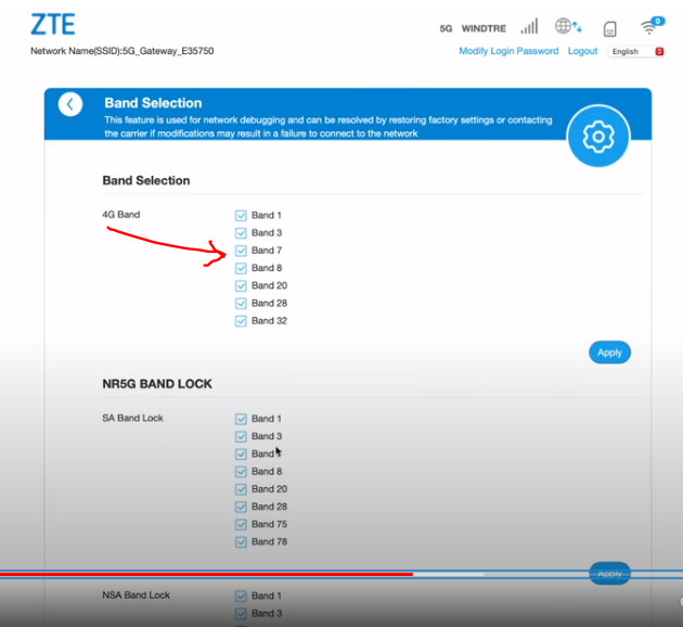

De nem működik! 😔 2 scriptet próbáltam többször is. Set 4G-nél akármit írok be, abból csak az egyik sávra csatlakozik. Pl beírom 20+3, 20+1, 20+3+1, akkor csak a 20-ra csatlakozik.. 8+1+3, vagy 8+3... akkor csak a 8-ra.
Volt, amikor beállítottam 20+1+3-ra, hogy ne használja pl a 8-at. Pár órát ment és mégis átcsatlakozott reggel a 8-ra. -

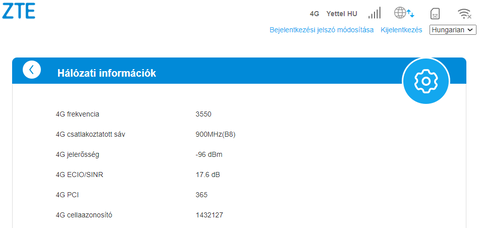

Ennek is milyen jó a jelerőssége 😯, mégsem kapcsolódik rá soha magától. Ezekre manuálisan beállítva bármikor tud csatlakozni egyesével... és mindig ilyen jó a jelerősségük.
Visszaállítom Mind-re, abban a pill átáll B8-ra (le 0-10 Mbps, 0-3 fel), ezen dekkolna állandóan miközben mellette a 3, 1-eket ledobálja, mert azok most csak 100-110 dBm, "2 vonalas" erősség, DE még így is a B3 sebessége 90 Mbps, ami simán használható lenne. 🤬
Kár, hogy nem lehet beszélni azzal, aki ezt beállította/korlátozta, amennyiben nem ZTE eszközhiba és megkérdezném miéééért?

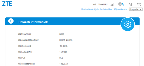

Nem tudja itt valaki mi lehet az oka, ha megfelelő jelerősség mellett a Yettel
B20 és B8 soha nem tud együtt kapcsolódni a ZTE MC801A Routerben, ami alapból képes lenne egyszerre 4 csatornát is "összefogni"?
Lehet ilyen központi korlátozás, vagy hiba, ha nem tud együtt kapcsolódni a 20+8, 20+8+3, 20+8+1, 20+8+3+1?
Már CSAK 8+3, 8+1 vagy 20+3, 20+1 van, vagy külön 8, vagy 20. Jelenleg utóbbi és kb nézhetem a falat, miközben együtt már megfelelő lenne a net sebessége.
Korábban minden nappal 8+3+1 és éjjel 20+3+1 volt. -

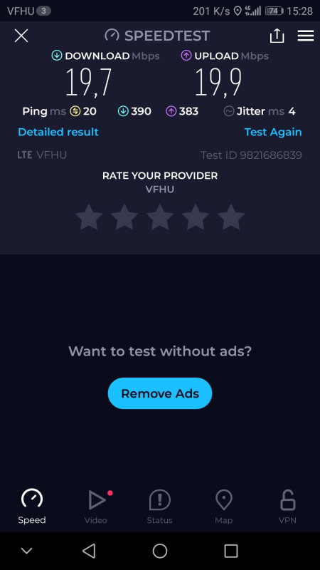

Az ő routere ezeket a CA-kat tudja:
https://cacombos.com/device/B535S-232

Milyen lett vele a net?
Akkor is erosebb a jelszint, megis a 3-ason log
akkor Krystal_s-nek se lenne jó a külső antenna a 4g részhez (ha venne). pedig ő is mennyit küzd vele, hogy gyorsabb legyen a netje.
