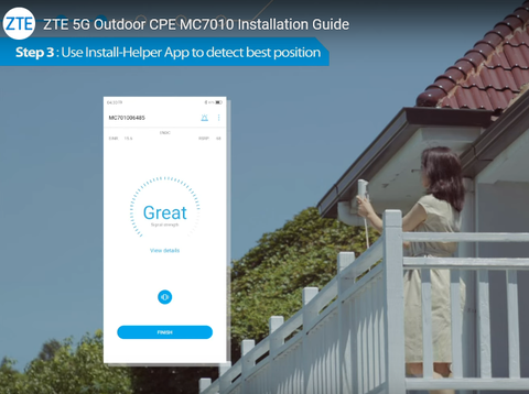

Kár, hogy a MC801A-hoz nincs olyan app, vagy a beállításokban, mint pl az MC7010-nél, hogy mozgatás közben hanggal és grafikonnal jelzi hol, merre van a legjobb jel.
Abban sem vagyok biztos számít-e, hogy az eleje, vagy a hátulja nézzen ki az ablakon. Elvileg az antennák ugyanabban a pozícióban vannak.
