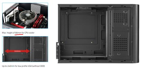

Egy 140mm-mély, tálcás ODD-nek a háta még éppen az mATX alaplapra nem lóg rá, mert az eleje az előlapig ki van tolva, 125mm széles az sfx táp. így néz ki egy teljesen belakott állapotban, igényesen bekábelezve:
Nekem nem egyértelmű, hogy miként lehetne az ODD elhagyásával méret csökkenteni és egyben tovább javítani ezen az öreg de kiforrott konstrukció élhetőségén.
Igaz hogy ODD nélkül az sfx tápot lehetne elforgatni, amivel lehetne hozni a ház legnagyobb méretén, de következő problémák merülnének fel:
-A táp kábelei az alaplap felé indulnának, fix korbácsos tápnál lehet hogy tápot és előlapot (a táp kicsavarozáshoz) kellene bontani az alaplap be/kiszereléshez.
-Továbbá nem kifelé, hanem az előlap mögé szellőzne a táp, ami miatt a hulladék hő nagyobb része visszakerül a dobozba.
-Valamint a táp mellett lévő a 3,5-os hdd-t, jóval körülményesebb lenne bekábelezni, mert lecsökkenne a hely a csatlakozók és a táp között. -

Vissza az eredeti kérdésre: van még vmi mini ITX ház, amit érdemes számításba venni? Ill. Sharkoon QB One esetén mit értenek az alatt, hogy moduláris táppal nem kompatibilis? -
DoItYourself
hegegabi80 #45319 üzenetére
Itt egy kép, a lukacsos rész a teteje. A ház nélküli beépítés nem jó, kinyitható a szekrény, kapcsolgatni fogják ki-be, USB-n hozzá kell férni, stb.
