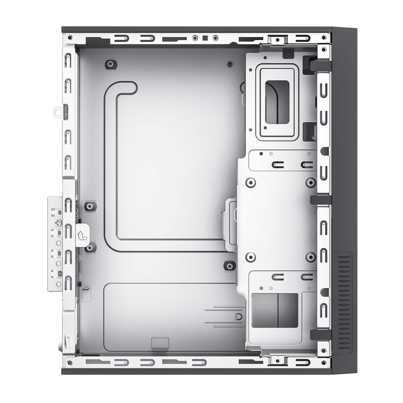

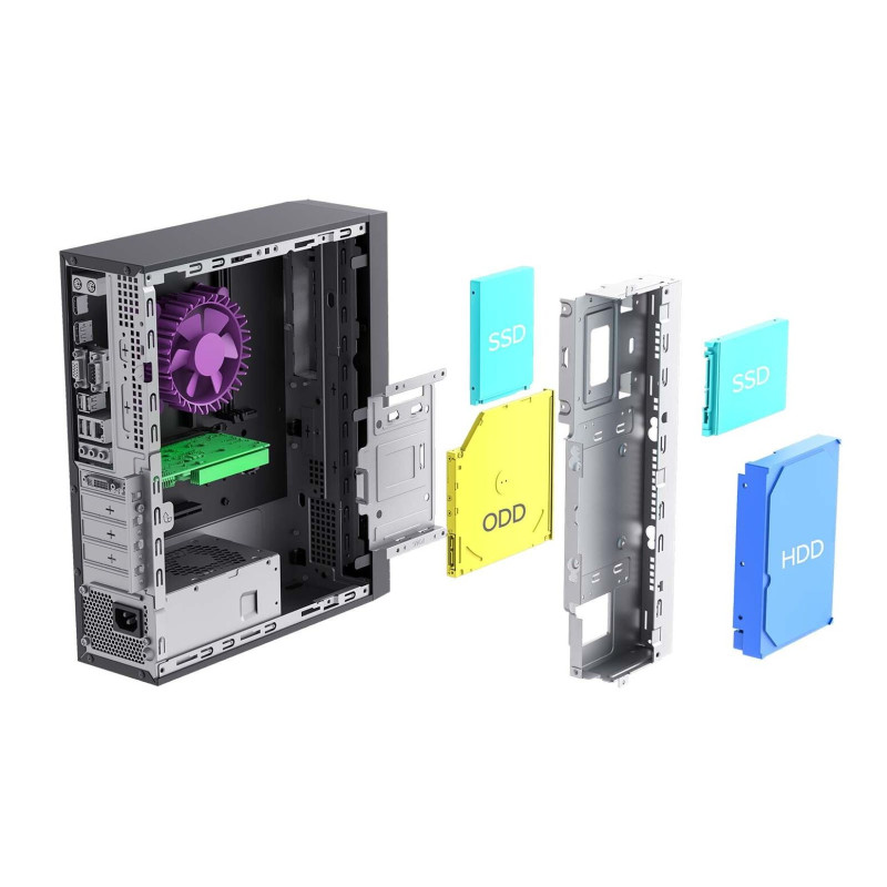

#65176
Persze, igazad van, ez régi gyártmány, már nem éri meg. Azóta már kijöttek minőségibb házak.
Én csak a legkisebb méretre reagáltam, hogy ez volt amit láttam legkisebb mATX-es ház.
@flashpointer: Ez jól néz ki.
Kár, hogy nincs porszűrő és ha jól látom vízhűtésre lett kialakítva. -
