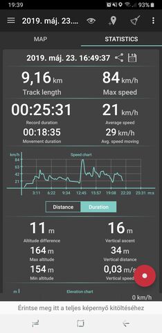

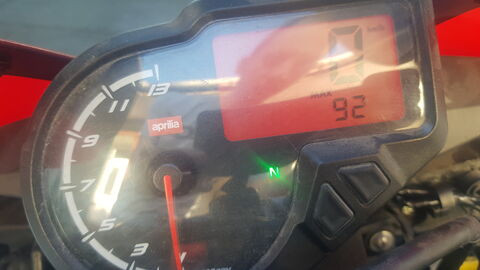

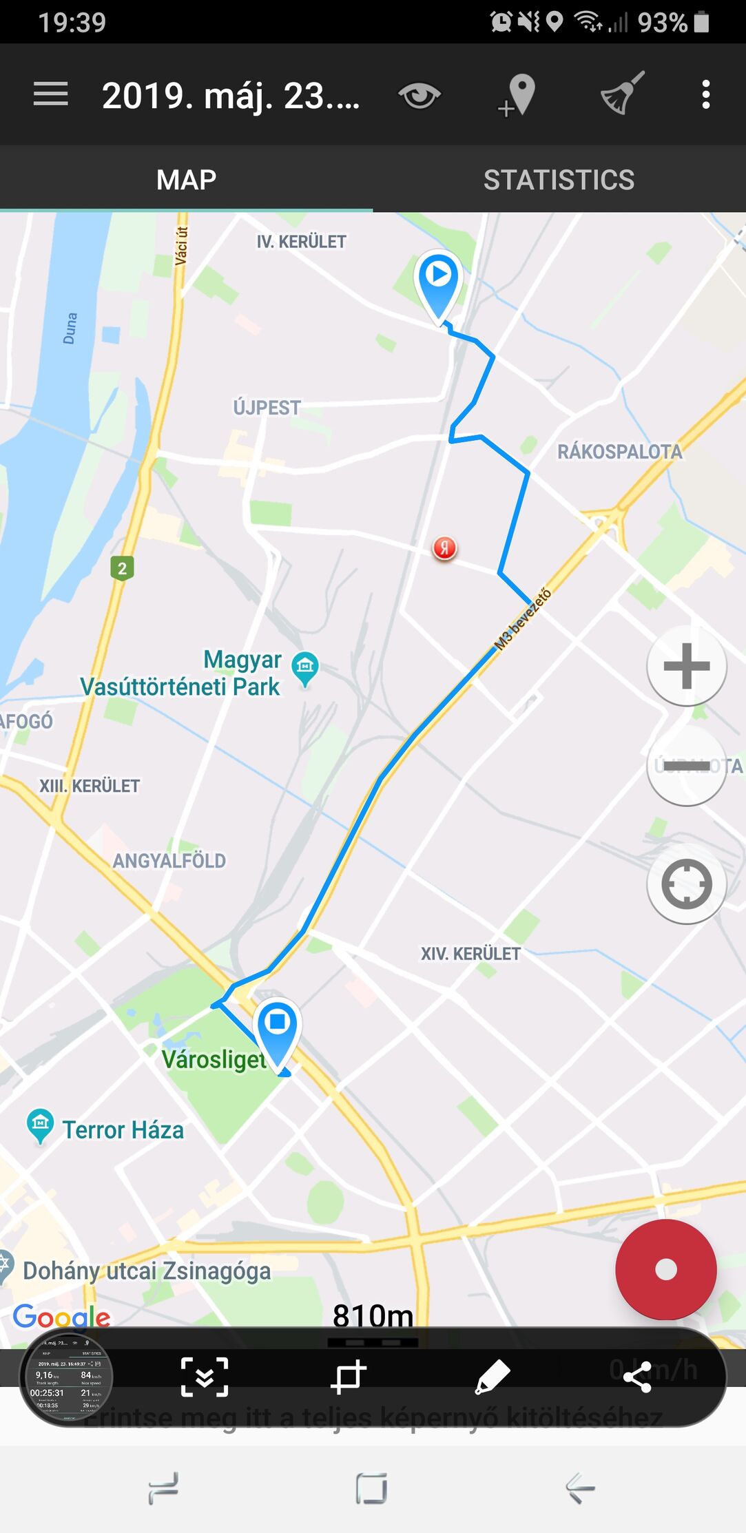

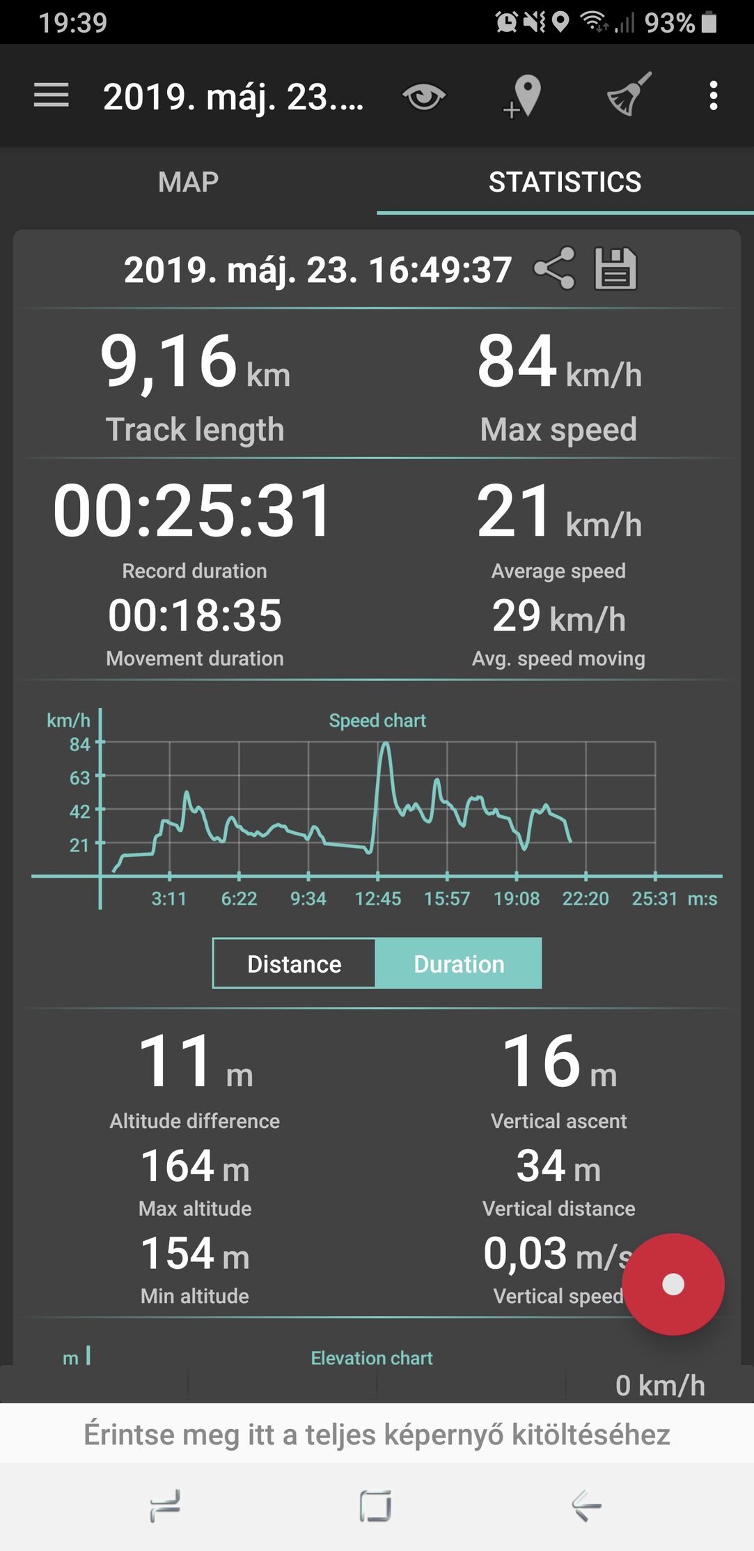

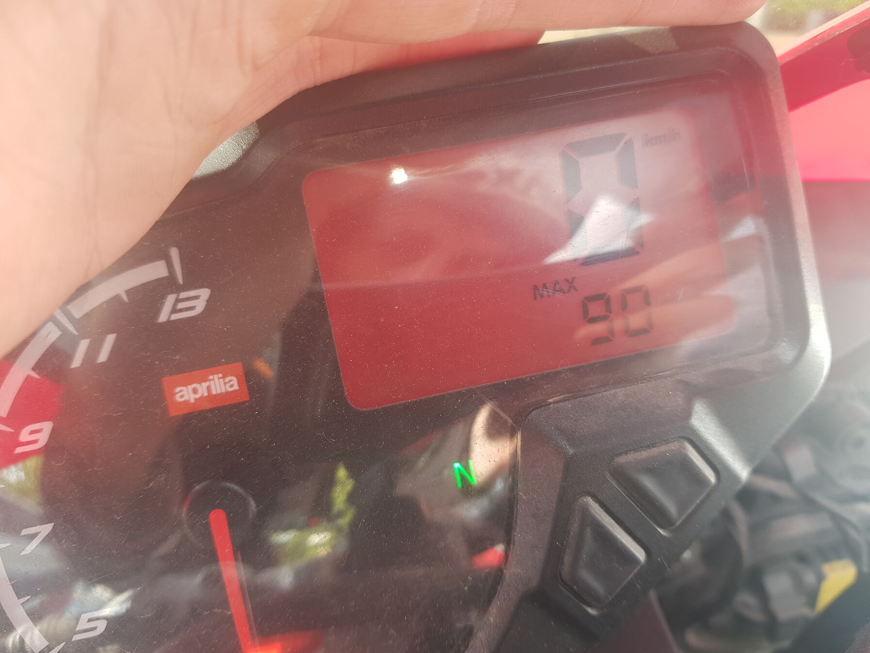

#74340
Megvolt. (kijelzon 92 motor szerint ami a valosagban 86lehet. Szerintem nem hazudik sokat az RS4 50!)
Amikor 90-et irt az oraja, GPS szerint akkor ment 84-et! Kigurultam a varosligetbe M3-om bevezeton:
Valahogy megszerettem ezt a rohadt nagy dogot...
Eddig kinem allhattam, utaltam es alig tudtam kivinni. De most mar teljesen mas... Nem tudom mi valtozott meg igy bennem. Eddig Suzuki Address 110-et akartam kihozni szalonbol, most pedig inkabb GSX-R 125-ot, Kawasaki Ninja 125-ot, vagy Aprilia RS4-125-ot vennek. -
