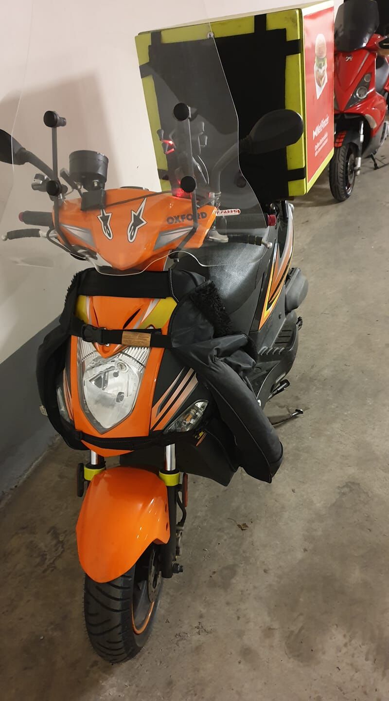

ha csak a hajtásra kell ránézni, árpád hídi metrónál segíthetek, akár még a feleségem is tudna már cserélni szíjat kontrasztot kisrugókat is és tudja mit mekkora nyomatékra kell húzni egy agility-n
ma kapták meg a nyári papucsokat, egy metzeller és egy power pure sc szett
