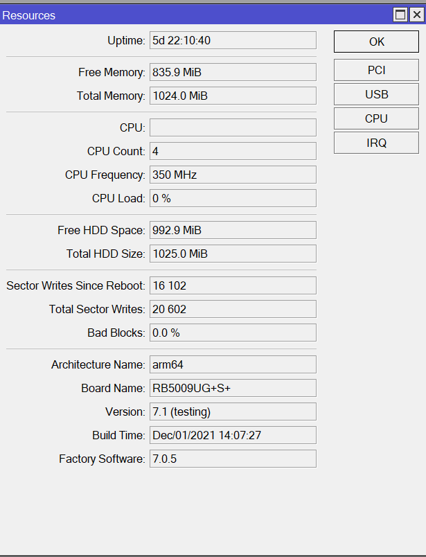

Felraktam a 7.2-t az RB5009-re is. Azóta ha fix 1400MHz-re állítom akkor warningol, és ez kerül a logba:
system,info,critical cpu not running at default frequency
Csak akkor nincs warning ha auto-n áll a frekvencia, ami azért furcsa, mert ezt a routert úgy árulják, hogy 1400MHz-es a proci, (ha "auto"-n áll a frekvencia akkor lassúbb a router).
A cAPac esetében is ugyanez a helyzet, csak auto frekvencia beállítás esetén nincs warning, minden más esetben reklamál.Még annyit fűznék a dologhoz, hogy annak ellenére, hogy 1400MHz-ről 350MHz vagy 700MHz-re csökkenti az órajelet, a router nem lesz lényegesen hűvösebb. Fix 1400MHz-en 44°C-os a router, auto beállítás esetén 43°C és 44°C között ingadozik... Pedig ennek igazából pont az lenne az értelme, hogy energiát spóroljon és kevésbé melegedjen.

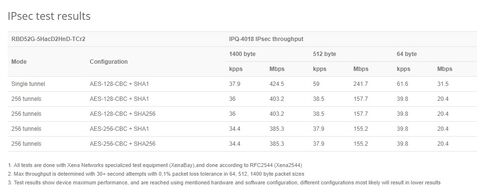

#15959
A hAP ac2 oldalán megnéztem, hogy a legjobb teljesítmény AES-128-CBC + SHA1 ezzel az IPSec típussal jöhet. Nem tudom a "tunnel"-ek számát hol tudom állítani, az MTU-t max 1400-ra tettem és így 160/75 mbit jön össze úgy hogy a fő router 1000/1000 thome, az 1. külső eszköz 300/75 mbit. Ennél többet szerintem nem is várhatok tőle. Ezzel elégedett vagyok.

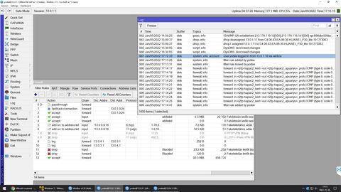

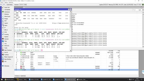

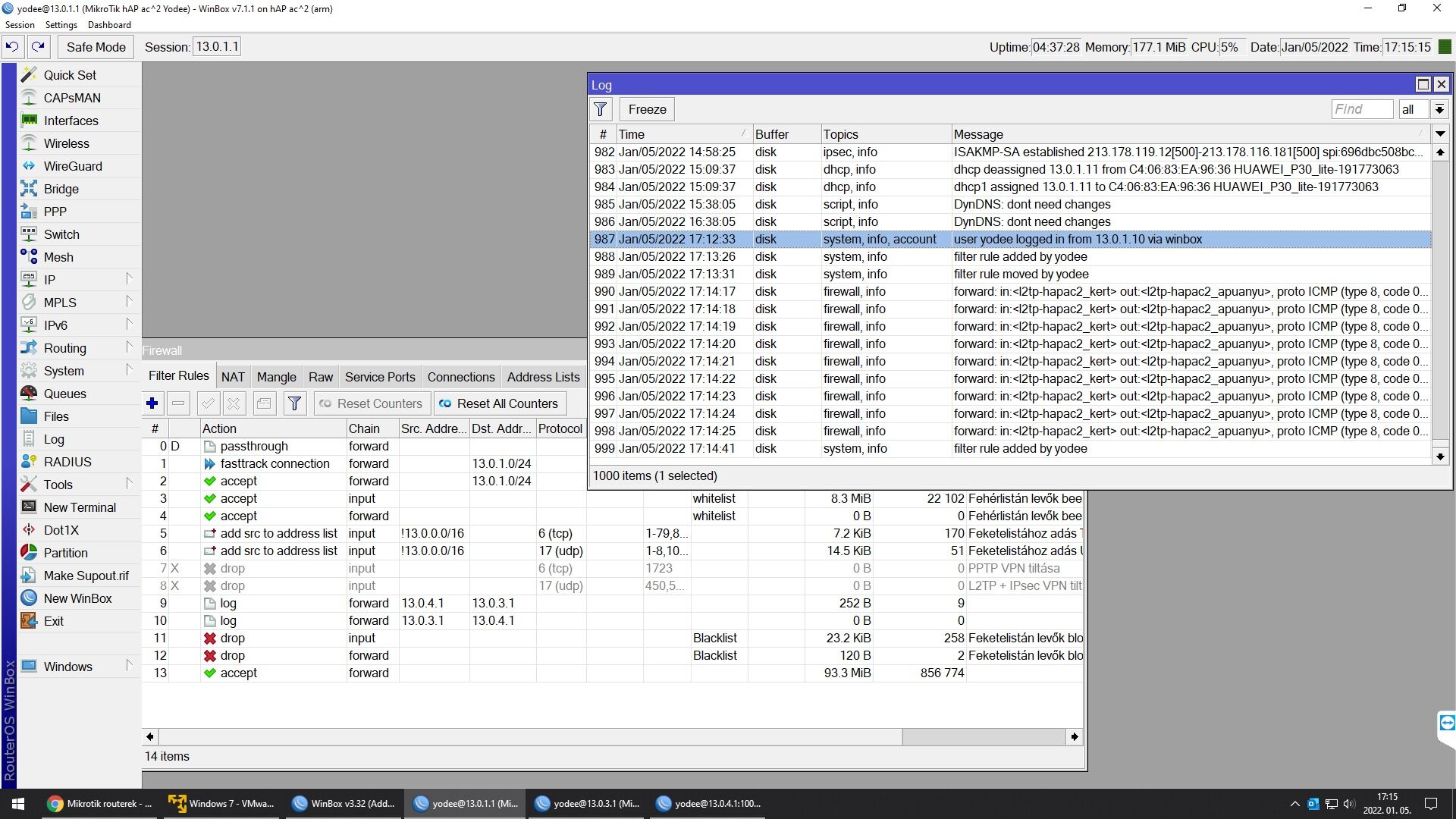

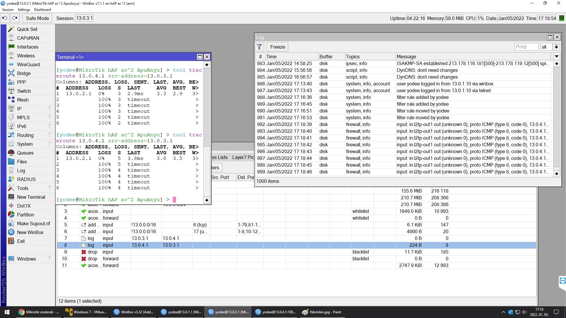

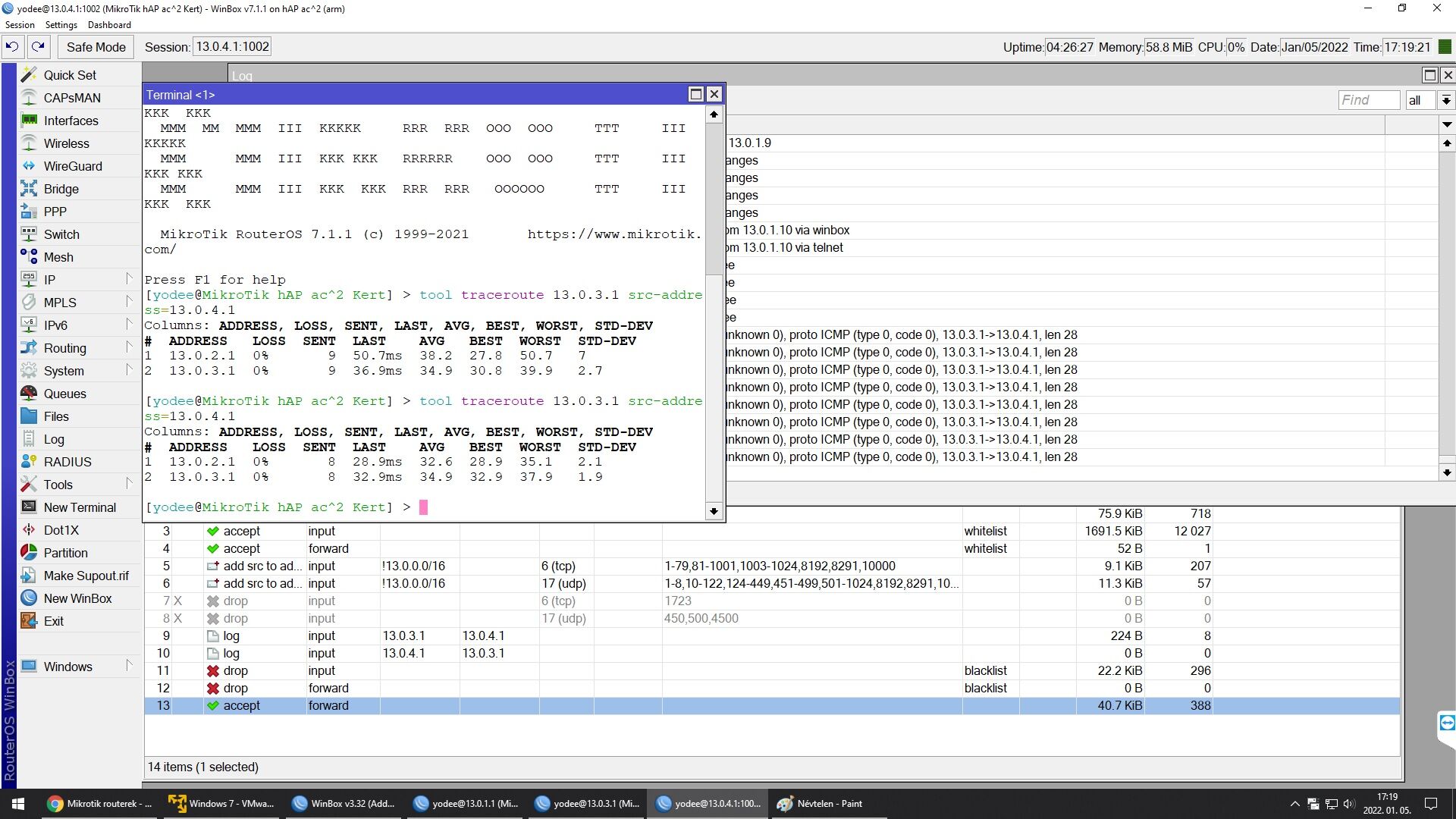

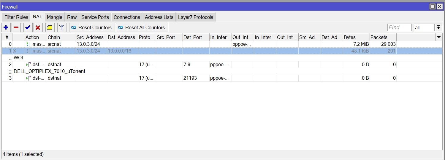

#15900
Amennyiben jól értelmeztem a feladatot, akkor csatolnám az eredményt. Az első kép a fő router:
A második kép az 1. külső eszköz (13.0.3.1) ezzel van a gond:
A harmadik kép pedig a 2. külső eszköz (13.0.4.1):
Amikor a 2.ról pingelem az 1.t akkor szépen látszik a logban minden. Viszont fordítva semmi. Tehát nem jön ki az 1. eszközről ha jól értem.

#15871
Átállítottam /30-ra és az allowednél kivettem a plusz sorokat pzoli mondása alapján.
A két router látja egymást. A két router tudja pingelni egymás LAN oldalán lévő eszközeit, viszont a LAN oldalról nem érem el a másik router LAN oldalát.
A traceroute a windowsban azt mondja, hogy megszólítja a routert és onnantól kapufa.
Merre keressem tovább a hibát?
Köszönöm, hogy segítetek! -
