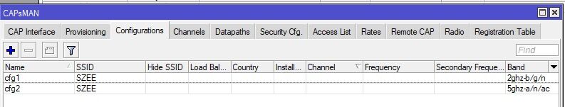

Van egy Mikrotik routerem és 2 CAP-em (AC) földszinten és emeleten.
Megpróbáltam ez alapján beállítani, de olyan problémába ütköztem, hogy csak a 2GHz-re csatlakozott minden eszköz automatikusan, mivel 1 SSID volt, így nem tudtam váltani manuálisan, és olyan volt, mintha az 5GHz nem is működött volna.
Most áthidalva úgy oldottam meg, hogy Capsman-ben 2 configot hoztam létre, 2 és 5 GHz-eset, külön SSID-kal és azt rendeltem hozzá adott CAP interface-ekhez (ugye ebben az esetben 2db 2GHZ-es és 2db 5GHz-es. Ez így most már úgy tűnik működik is jól.Viszont nem tudom hol rontottam el, vagy egyáltalán működik-e, ha minden egy SSID alatt van, emeleti 2+5 GHz és földszinti 2+5 GHz.
Be lehet ezt állítani valahogy? Ha igen, mint ronthattam el?Szóval amit mindenképp szeretnék, hogy az eszközeim lakáson belül, ahol erős az 5GHz-es jel, ott arra csatlakozzon fel és ha kimegyek az udvarra, ahol már gyenge az 5GHz, akkor váltson automatán 2GHz-re, de mindez egy SSID alatt.

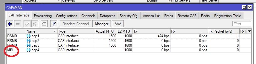

user12 #13211 üzenetére
vagy tíz reseten már túl vagyok, és teljesen tanácstalan.
Ugyanis mindkét AP a router capsman-jéből configolt és nincs semmi eltérés.
Viszont áramtalanítás megoldja, tehát nem beállítás.
Viszont működik áramtalanítás után, tehát (lehet) nem HW probléma.Szóval itt én megakadtam.

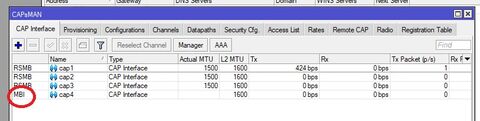

Pyttawrx #9841 üzenetére
RB3011UiAS-RM a router
És most ott elbukok, hogy a leírás alapján kellene wifi interface-t hozzáadni, ami nekem üres, de mégis van wifim.
A bridge portokhoz az eth-eken kívül viszont van cap1-4-ig gondolom ez a 2 emelet wifi jeladója, 2.4 és 5 GHz-re állítva.
Viszont ezt nem tudom hol lehetne konfigolni... -
