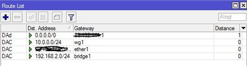

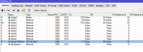

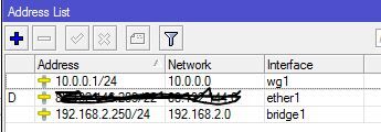

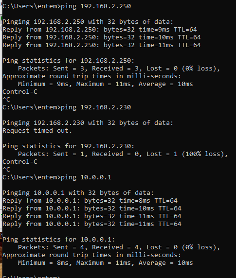

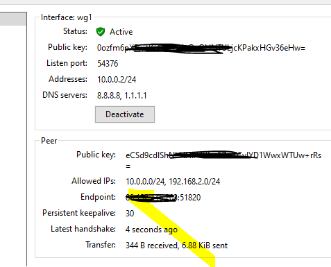

Pille99
Hali.
Sikerült a Wireguardot felépítenem, internetezni is tudok az otthoni routeren keresztül.
A router tudom pingelni, de a többi eszközt nem.
Mit hagytam ki, hogy a routeren lévő többi eszközt is elérjem? -

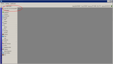

Nem tudom más is nézte-e már, de ha a webfelületen kikapcsolok menüpontokat, akkor azok a winboxban sem jelennek meg!
Sőt egyelőre a winbox-ban nem is találom, hogy hol lehet visszakapcsolni a kikapcsolt menüket (a webfelületen egyszerű).
A menüpontok is átírhatók, lásd a lenti képen.
Az ékezetes betűk nem működnek.

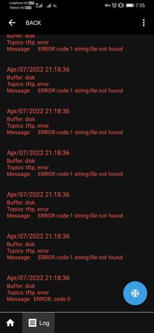

Közben megtaláltam a "hiba" okát. Mivel pxelinux.0-át használok, így boot-oláskor ez a folyamat:
As an example, if the boot file name is
/mybootdir/pxelinux.0,
the UUID is b8945908-d6a6-41a9-611d-74a6ab80b83d
the Ethernet MAC address is 88:99:AA:BB:CC:DD
and the IP address 192.0.2.91,it will try:
/mybootdir/pxelinux.cfg/b8945908-d6a6-41a9-611d-74a6ab80b83d
/mybootdir/pxelinux.cfg/01-88-99-aa-bb-cc-dd
/mybootdir/pxelinux.cfg/C000025B
/mybootdir/pxelinux.cfg/default... in that order... "
Szóval a logban látható hiba kód amikor UUID, és MAC alapján szeretné lehívni a konfigot. Ha készítek UUID alapú konfig fájlt akkor csak egy darab hiba jön az meg annyi hogy ERROR: CODE 0. Mivel mindent betölt, megtanulok együtt élni vele.
