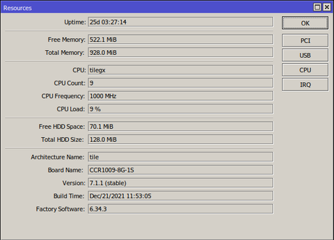

Lenry
itt fogyott egy keveset a szabad RAM (az előző screenshot óta nem lett még újraindítva)
de egyelőre nem érzem problémásnak
RAMhoz kapcsolódóan: 64 MB-os MIPSBE eszközökön 20MB körülire esik a szabad hely. Azért az már rendes harapás, a korábbi 40+MB-ról.
Illetve egy tapasztalat: nekem a régi wap ac "mesh"-ként, wifi+wifi kapcsolattal üzemel. Ezt a kapcsolatot a 7.1.1 random dobálja, és authentication faillel kvázi leszakad (főrouter szerint csatlakozik, de mégse érhető el). 6-os vajsimán megy. Illetve ugyanilyen megoldással a cap ac is simán megy, hónapja 7.1.1-en.

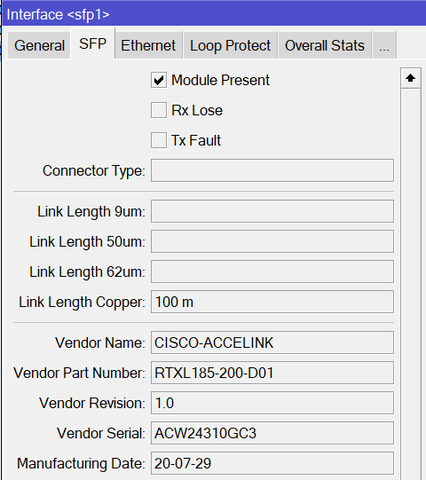

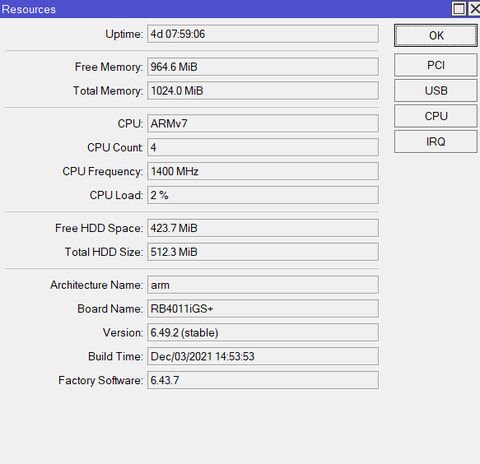

Más: Ezt már régóta be szerettem volna dobni, hátha másnak is segíthet. Én is belefutottam a memleakes bugba ROS7-re frissítés során. Illetve voltak érdekességek, hogy a router az összes talált DHCP szerverről berakta a gateway-t default routenak, hiába volt kigyomlálva az add default routes opció meg stb. Produkált jó pár érdekességet a rendszer. Végül @adika4444 hívta fel a figyelmem, amit innen is nagyon köszönök, hogy nem elég csak a packages fülön frissíteni az OS-t: [kép] Hanem figyelni kell arra, hogy a firmware is friss legyen a System->RouterBOARD menüben: [kép]
Hogyha a második képen nem 7.x szerepel a current firmware alatt, hanem 6.x, akkor mindenképpen érdemes az upgrade gombbal frissíteni a firmwaret is. Nekem így megszűnt a memleak probléma és kb 10 MB RAM-mal kevesebbet eszik a rendszer a 6.x-hez képest.
Persze elképzelhető, hogy más memleaket idéző probléma is létezik a rendszerben, de szerintem megéri ránézni.
