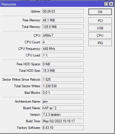

Próbáltam a két hapac2-t felfrissíteni az új 7.3-as RouterOS-re viszont mindkétszer elhasalt a dolog ezzel az üzenettel:
jun/03/2022 16:32:40 system,error,critical router was rebooted without proper shutdown, probably kernel failureValószínű ez lehet a probléma, hogy nincs hely:
Hogyan tudnék helyet felszabadítani?
Köszi -

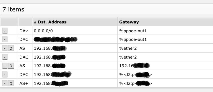

Van két hAp ac2-es routerem, amik l2tp vpn-nel vannak összekötve. Routingok beállítva, mindkét hálózat gépei látják egymást, működik minden, aminek kell... Viszont most az egyik router wan portjára került egy lte eszköz, aminek el kellene érnem a webes felületét. Az lte modem lan kábelen csatlakozik a routerhez természetesen, más ip szegmensben van, mint a router.
Próbálgatom a routingokat, de valahogy nem akar sikerülni az elérés. Az lte-s hálózaton lévő routerre csaltakozva elérem a weblapot, a másikról pedig csak azt látom, a tracert-ben, hogy a csomag elmegy a helyi router vpn interfészének a címéig, utána pedig time out...Hogy kellene ezt beállítani? Kell esetleg masquerade is valahová, nem elég a routing?

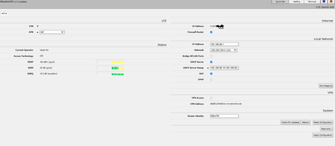

Van egy LHGR6+r11e modemmel szerelt eszközöm, ami egy TP link AX1500-ba megy be cat5e kábellel és POE-n kapja a tápot. A ház tetejére fel van téve az eszköz, jó ping-el és elfogadható sebességgel adja a korlátlan Yettel netet. Sajnos időnként ledobja a netet, és kapom az értesítést, az androidos telón vagy laptopon, hogy nincs internet a WIFI-n, tehát az AX1500-ról nem dob le, és az LHGR-AX1500 kapcsolat sem szakad meg, mert a mikrotik-es IP címen mindig elérem az LHGR6-ot, amit rebootolva már meg is javul a kapcsolat.
Sajnos ez nagyon zavar, mit lehetne tenni, beállítási probléma lehet? Illetve akárhányszor felmegyek a Mikrotik webes felületére, mindig másik IP címet látok (amit a Yetteltől kapok). RouterOS-t most frissítettem 7.3-ra.Mi a célom: Adja az LHGR a netet, mintha csak egy szolgáltató volna, ne korlátozzon semmit, frissítse magát és rebootolja időközönként, ne is vegye észre hogy ott van. Majd az AX1500-ban kiosztom az IP-ket meg megoldom a port forwardingokat stb. (lesz egy jópár eszközöm Home Assistant miatt, klímák, okoseszközök, shelly-k, termosztátok stb.)
Ha valaki egy jelképes összegért be configolná a hálózatot atom stabilra teamvieweren keresztül, az is nagyon jó lenne nekem

Mióta a caplite-t 7.2.1-ről 7.2.3-ra frissítettem, nincs memó miatti reboot.
2 hét alatt a 25MB szabad helyből 1MB-ot használt el. Lassan már a hapac3-t is merem frissíteni. -

Ezt:
"A gateway IP címet írom be és OK/Apply után átírja erre.
Ezért nem nagyon értem.
Sőt azt se, hogy mi alapján van az, hogy valahol átírja és van ahol meghagyja a beírt IP címet (pl a középső elemnél)."Mondjuk ezeket még rá is lehet fogni bugra, ahogy írtátok, hogy még koránt sem tökéletes a 7-es verzió
Igazából az érdeklődésem középpontjában a % jelölés áll, hogy ez mit takar. -

Az atjaro alapbol azt jelenti, hogy ha nem tudod az IP cimhez tartozo gep MAC cimet, akkor az atjaronak megadott gep MAC cimere kell kuldeni a csomagot. Egyes esetekben, ha pl. egy switchen van szomszedos IP cimu, akkor siman megkerdezi egy ARP keressel, hogy mi az IP-hez tartozo MAC cim es oda fogja kuldeni. Ha ezt nem lehet megtenni, mert mondjuk nem szomszedos a gep, azaz nem egy kozos L2 retegen vannak(pl. swithen keresztul), akkor az ARP keresre nem fog valasz jonni. Ilyenkor kell megadni az atjarokent(routerkent) funkcionalo gep cimet, mint atjarot, ekkor annak a gepnek kerdi le ARP-al a MAC cimet, es oda kuldi a csomagot. Az atjaro tudja a csomagban levo celcim IP cime alapjan, hogy az nem neki jott igazabol es forwardolja(tovabbkuldi) a csomagot vagy egy masik atjaronak, vagy ha a routeren L2 retegen, akkor kozvetlen oda ahova kell. Ez az alap koncepcio. Tehat minden networkhoz(ipcim+mask) kell egy atjarot megadni, ha az a 2-es retegen(MAC) nem szomszedos gep, mert nem lehet hozza MAC cimet lekerni.
A specialis esetek peldaul a tunnelek, mert azokon az L2(MAC) reteg nem feltetlenul van implementalva, igy nem is lehet beszelni MAC cimrol, nem is lehet lekerni. Az ilyen interfeszek jellemzoen egy csokent viselkednek, azaz amit bedobsz egyik oldalon azt a masik oldalon egyetlen gep fogadja. Ilyen esetekben az atjaronak csak magat a fizikai interfeszt lehet megadni, hiszen csak egy gep van a tuloldalt, szinte tok mindegy milyen IP cimmel. Ezeknel emiatt van, hogy nem is lehet IPcimet megadni atjarokent.
Istv@n

Sziasztok
Az IP route táblában mit jelentenek az egyes interface nevek vagy IP címek előtt a % jelek?
Kerestem volna róla infót, de sehol nem találtam.
Valamint: 7-es verzió esetén másnál is fennáll a következő anomália: tetszőleges route módosítása esetén eltűnik a bejegyzés a web gui-ról, de kilépés-belépést követően újra ott van.
Köszönöm előre is.

Igen, az valószínű RNDIS-t használ, a /interface/lte helyen is látnod kell. Elég sok mifi megy így MikroTik-kel, két szépséghibával
- Az akkus darabok (mint az én ZyXEL WAH7706-om) telep nélkül nem mennek, viszont az nem okvetlen szereti a nonstop tápellátást.
- Másrészt pedig DHCP-vel auto kér IP-t ettől az interfésztől, emiatt az IP-je, routing-ja dinamikus lesz, és ebbe nem igazán lehet belenyúlni. Azaz kézi ipkonfig-ra a WAN-nak használt USB-n nem igazán van lehetőség sajna.#17404 yodee_:
Igen, sajna PPP emulációs módban (az én Huawei E3372-153 is ilyen) van némi sebességcsökkenés, meg nem is LTE if-ként látszik, ami miatt elég sok mobilhálózat-specifikus beállítás nem vagy csak nehezen érhető el. -

PPP Client-nél nem tudom kiválasztani, de lett egy LTE típusú interface a listában.
Sztem ez nem PPP típusú.
A listában is vannak egyes eszközök amik sima LTE, van ami meg PPP. Mondjuk ami nálam van, az nincs felsorolva és nem is stick, hanem MIFI.
Vhogy ki kellene engednem az lte-t a tűzfalon, hogy tesztelhessem. -
