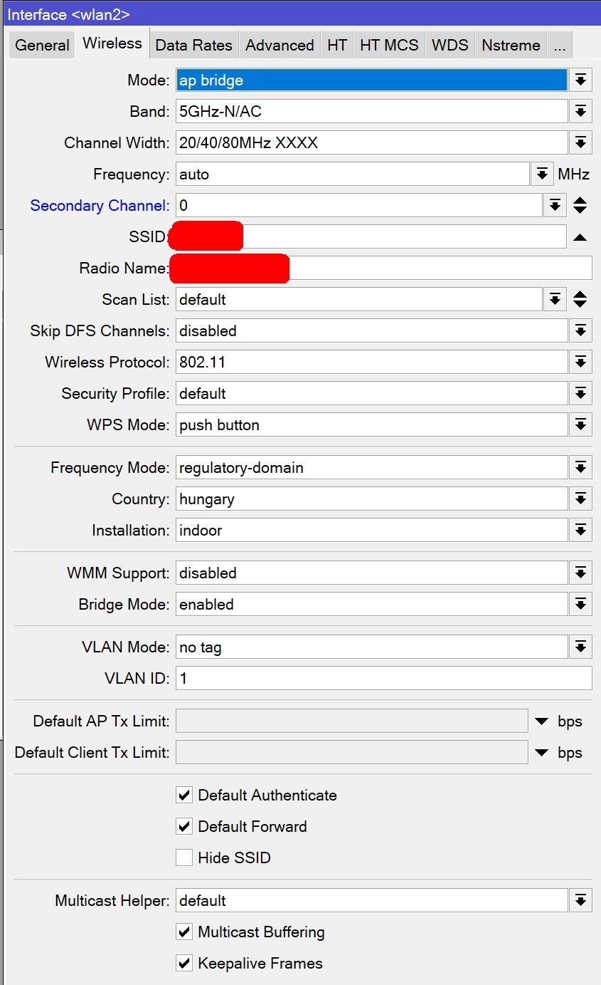

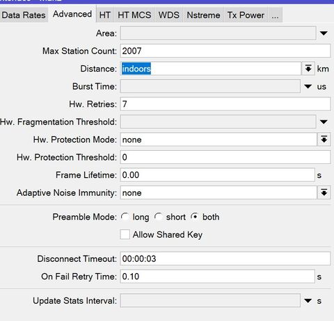

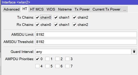

Pl. amit irtam, hogy 5GHz-en csak egyetlen 160MHz csatorna hasznalhato a QCA-s wifivel, a 114-es. Az 5 GHz tartomany fel van osztva ket reszre, 5500-tol felfele a QCA van, 5340-tol lefele pedig az IPQ integralt 5 gigaja, az csak 2 chaint tud, igy max 80MHz-es(866MBit/s) a wifi savszel.
Ha jo wifit akarsz, akkor ROS 7 kell( wifiwave2 csomaggal), ami AP uzemmodban nem gond, de routernek mar necces lehet, mert meg nincsen stabil kiadasa ennek az OS verzionak, igy vannak benne bugok jocskan.
A jo hir, hogy mindegyik ROS verzioval be lehet ugy allitani a wifit, hogy a DFS/CAC ne szivasson. A rossz hir, hogy ha ezt nem allitod be, akkor jo esellyel fel sem fog jonni a wifi 160MHz-en az utkozesek miatt.

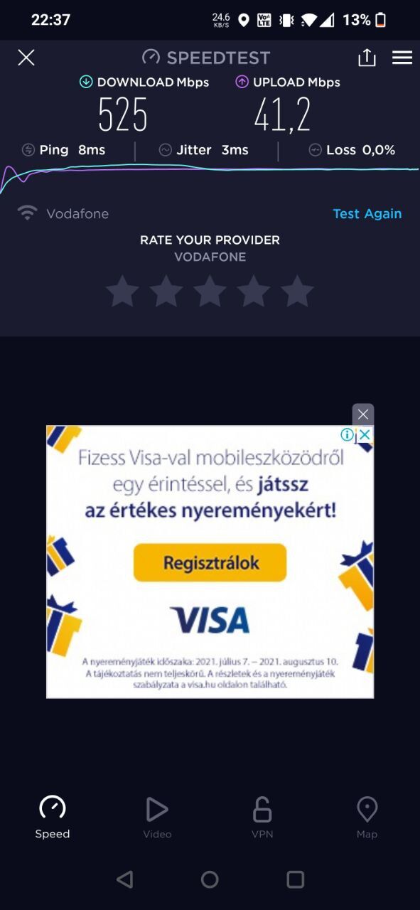

Igen, tudom, hogy írtad. Közelben kijött a wifiből közel 500, távolodva csökkent a sávszél.
50e-ért egy wifi-s Mikrotik router, ami elvileg megfelelhet nekem nem olyan rossz ár - ha tényleg megfelel. A mostani megy vissza, 38e, így alig drágább.
Azért egy 4011 wifi nélkül 65e, wifivel 80e, az már jelentősen drágább - de vajon kell-e ilyen erős cucc?Tudnál írni részletesebben az Audience-ről? Főleg rosszakat
Használtan nem vennék, mert, ha nem felel meg, akkor mit csináljak vele, 50e-t pedig megér garival, számlával. -

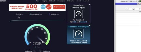

Nem vagyok hülye, direkt odatettem az ablakot, hogy egyben látható legyen a CPU terheltsége is.
De ugye nem kell elmagyaráznom, hogy 77% terhelés mellett a 273Mbit/s az elvárt 1000-hez képest biztosan nem a proci túlterhelése miatt van? Vagy igen? Ne vicceljünk...
Akkor most kijelentem, hogy ez a router egy hulladék, 1 gépet sem tud kiszolgálni kábelen. A papír szerinti teljesítmény közelében sincs.

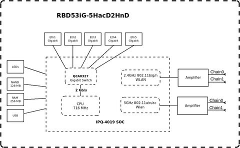

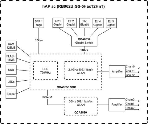

#14322
Nem a WIFI-ben van a hiba... A Mikrotikból kábelen sem jön ki 250-nél több.
Viszont a modemből közvetlenül mérve közel 1000/40 sebesség van, tehát a Mikrotikba biztosan belemegy az 1000/40.
Az 5 portból 1 WAN, a többi 4-en oszlik meg az 1Gb/s, tehát ki is jön a 250.
Függetlenül attól, hogy a 4 LAN portból 3 disabled, nem jön ki több.Erre kérek segítséget, a switch részt be lehet úgy állítani, hogy ne darabolja fel a teljes sávszélt feleslegesen, csak akkor, amikor igény van rá, vagy kizárni a switchelésből 3 portot?

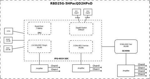

Ez a hAP ac3 blokkja, 2Gb/s a Switch belső sávszél.
Ez pedig az Audience, nincs külön jelölve, feltételezem, hogy itt is 2Gb/s a belső sávszél.
(remélem ez már egy olyan szintű kérdés, ami megüti a szintet és nem hurrog le érte senki...)

Ezek elméleti maximumok, amiket valós felhasználás mellett szinte sehogy sem fogsz elérni.
Plusz hozzáteszem, a mikrotik eszközök soha sem a sebességre voltak kihegyezve, hanem a testreszabhatóságban adnak olyan előnyt, amit ebben az árkategóriában más eszközök nem.
Plusz mint mondtam sajnos a hAP AC felett már eljárt az idő, a proci sem nagyon lenne sokkal többre képes, főleg ha nem csak wifire használod, hanem routing is van, meg pár tűzfalszabály.
Másrészt nem értem mire kell wifin 200-300 Mbit/s? Böngészni, filmezni ennek a töredéke is elég, ahova meg kell a sávszél oda nem szokás wifin megoldani, mert ugyanazon sebességet elérni wifin sokszorosába kerül, mint ha filléres UTP kábelt húzna az ember az adott eszközhöz.
Nekem a hAP Ac3 sem tud sokkal többet annál mint amit linkeltem, annyi hogy itt a 4 mag miatt nekem pár % csak a cpu terhelés.
Illetve a 7.1beta6-hoz már lehet tenni egy "wifiwave2" csomagot amivel még lehetne rajta növelni, de mivel béta, akad pár funkció amit nem lehet elérni ennek használata során. -

A beállításokat leírtam, tedd át superchannelre, és ne hagyd Auto-n sem a frekit.
Aztán mérj újra. Ha ugyanúgy kevés lesz akkor majd nézd meg a proci terhelést mérés közben aztán majd lehet meg fogsz lepődni, de ez már bőven nem mai eszköz, az a 720MHz-es 1 magos proci kevés is lehet ahhoz, hogy teljesen kihasználd az 1300-at. -

És még ez is:
MikroTik Routers and Wireless - Products: hAP acTehát nem vagyok tisztában vele, hogy mit kéne tudnia ennek az eszköznek, vagy te beszélsz teljesen más eszközről?
És egy összehasonlítás, hogy ne kelljen keresgélni, melyik mit tud:
MikroTik Routers and Wireless - Products -

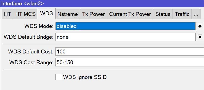

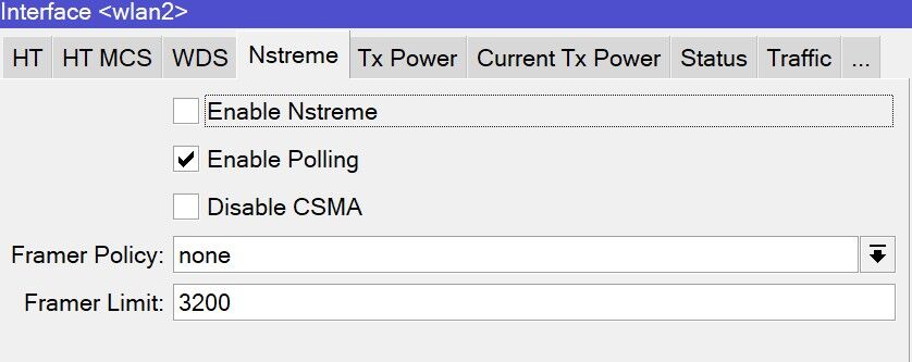

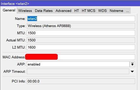

Mondjuk ha mutatnál egy képet, vagy leírnád milyen beállításokon megy az 5G-s része azzal sokat segítenél mindenkinek.
Amúgy meg nem baszogatás, de megint nem vagy tisztában a dolgokkal
Visszakerestem a nickedre nem tudom milyen eszközről van szó pontosan de ha hAP AC2 vagy AC3 akkor is csak AC1200-at tud mindegyik, amiből a 2.4G tud max 300Mbit/s-t, az 5G része pedig 867Mbit/s-t a kettő együtt adja ki az 1200-at. -

Azt hogyan tudom megoldani, hogy a 2,4 és 5 GHz wifik azonos SSID-val működjenek, normálisan működjenek?
Jelenleg mindkettő be van kapcsolva, azonos SSID, de 99%-ban csak a 2,4-es megy, iszonyat lassú. Néha, nem tudom milyen feltételek esetén van kis forgalom az 5GHz-en, de szinte semmi.Vodafone/UPC modem/router volt mikrotik (hAP ac) előtt, annál ez nem volt probléma, még azt is megkockáztatnám, hogy gyorsabb volt a wifi.
