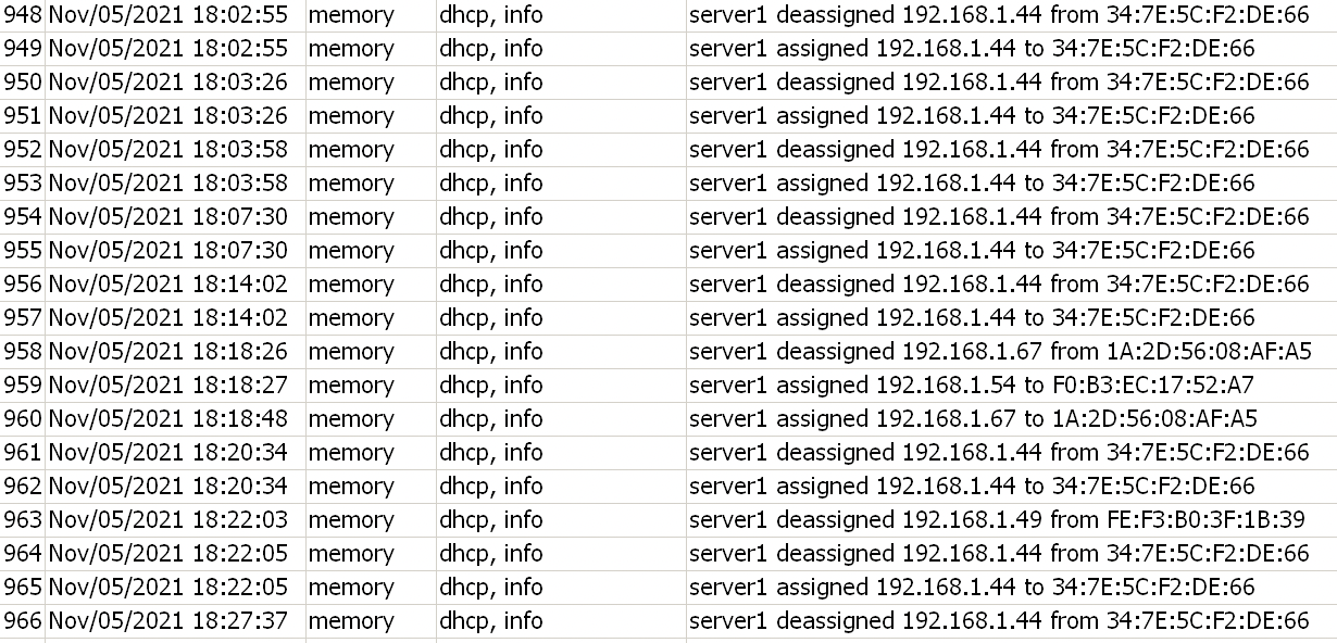

Update, mostmár jó. Valamiért nem újultak meg a DNS szerverek a Mac-en, hiába kértem új lease-t többször is, manuálisan ki kellett törölnöm őket és utána mikor megújítottam a DHCP lease-t, már jó volt. Köszi a segítséget.

Nem működik DHCP optionokkel, se a másik változattal. Egyébként most egy külső DNS servert próbálok beállítani, amit az AWS-ben csináltam. De köszi a helpet.

IP DNS --> Amit a routered használ.
DHCP server options pedig, amit a DHCP megad a klienseknek.DHCP optionsbe tedd be és jó lesz.
Példa
/ip dhcp-server optionadd code=6 name=DNS value="'192.168.0.11'"add code=3 name=router1 value="'192.168.0.1'"add code=1 name=mask value="'255.255.255.0'"add code=4 name=NTP value="'pool.ntp.org'"/ip dhcp-server option setsadd name=dhcpset1 options=DNS,NTP,mask,router1/ip dhcp-serveradd address-pool=dhcppool1 dhcp-option-set=dhcpset1 disabled=no interface=bridge lease-time=1d name=dhcp1 -

Sziasztok, egy fizikai szerveren szeretnék DNS szervert futtatni, viszont nem tudom beállítani, hogy a kliensek DHCP-n a szerveremet kapják DHCP szervernek. A Mikrotik router LAN gateway címét kapják állandóan.
DNS szerver, amit beszeretnék állítani - 192.168.88.169
Amit kapnak (Mikrotik gateway) - 192.168.88.1Itt a szerverem IP-jét adja vissza.
[admin@MikroTik] > ip dns printservers: 192.168.88.169,192.168.88.169dynamic-servers: 213.46.246.53,213.46.246.54Viszont nslookupnál a Mikrotik ip-je a DNS szerver.
SnoopDoggOGG@doggydog-MacBook-Air ~ % nslookup google.comServer: 192.168.88.1Address: 192.168.88.1#53És nem is forwardolja a requesteket a 192.168.88.169-hoz, mert próbaképp blacklistre raktam a facebookot és a klienseken ugyanúgy bejön, míg magán a DHCP szerveren megnéztem egy HTTP GET-tel, és azon blokkolva van.
A DHCP szerverem egy slave porton van, ha az számít. Tud valaki segíteni, pls?
