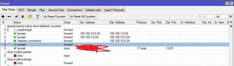

Elvileg nem kellene. A leírás alapján az input chainbe hozzáadtam a tűzfal szabályt mindkét routernél ami a másik router publikus IP címéről engedi a forgalmat ha a wireguard portjára jön.
Illetve a két hálózat közötti forgalmat engedélyező szabályt is hozzáadtam a forward chainhez. De ez már amúgy is ott volt az ipsec miatt.
Más plusz szabály nincs, a routert a te leírásod alapján konfigoltam, azok a beállítások vannak benne mindkettőben.
Az amúgy nem kavarhat be, hogy jelenleg is él az ipsec kapcsolat a két router között? -

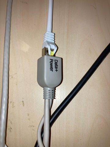

a PoE feladónál
a Mikrotik régebbi (és jellemzően olcsóbb) feladói 100MBitet tudnak, mert a 8 érből 4-en az áram ment, a maradékon meg csak 100MBit fér át.az általam ismert Mikrotik-féle gigabites PoE feladókra mindre rá van írva, hogy Gigabit, de ha csinálsz a tiédről egy fotót, akkor az alapján is be tudjuk azonosítani
DeniL
Érdekes jelenséget tapasztaltam.
HAP AC3 a cap manager, rá van kötve a Poe Out portjára egy HAP AC2, mint CAP, cat6 utp és szépen gigabiten is kommunikál vele.
Ma rákötöttem egy másik HAP AC2-t, ezt már a saját tápjával Poe feladóval.
Cat7 utp, de csak 100mbitet tud.
Cseréltem naívan kábelt, próbáltam másik portjára kötni...
A portok sebessége nincs lekorlátozva, hol keressem a hibát?Köszönöm!

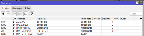

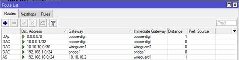

Wireguard beállításában tudnátok segíteni? Két miki között szeretném összelőni de valahogy nem az igazi. Ez alapján csináltam, igaz az endpointok nekem dinamikus címek, ahol a mikrotik dyndns címét használtam. Illetve az endpointokhoz mindkét routernél hozzáadtam a wireguard leendő ip tartományát 10.10.10.0/30A Mikrotik-A LAN oldali IP tartomány 192.168.10.0/24, wireguard interface címe 10.10.10.2/30.
A Mikrotik-B LAN oldali IP tartomány 192.168.1.0/24 wireguard interface címe 10.10.10.1./30
A gond az, hogy a 192.168.10.0-ás tartományból nem tudom pingelni a 192.168.1.0-ás tartományt csak a Mikrotik-A wireguard addressét a 10.10.10.1-et.
Tudnátok segíteni, hogy mi lehet a gond? Tuti valami apróságot néztem el de nem jövök rá.

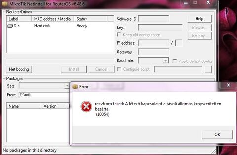

hali,
Hap ac2-t frissítettem volna 7.1rc valamiről 7.1 stabilra.
De már nem indult újra. Winbox sem látja.
Végig próbáltam az összes resetet, de semmi.
Netinstall 3 gépen semmi.
6-os netinstall, 7-es netinstall semmi.Valami ötlet?
Előre is köszi. -

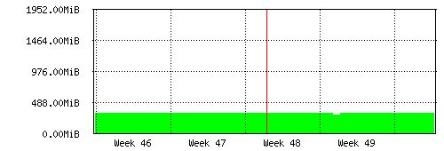

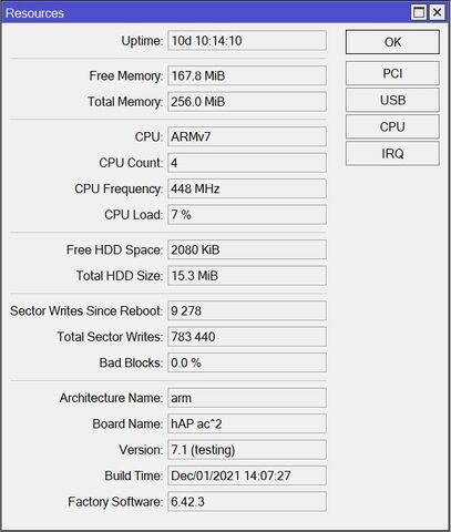

Okozhat -e memory leaket az, ha az NTP nem tud szinkronizálni? Restart után ez az üzenetfogadott:system,critical,info ntp change time Dec/17/2021 10:02:11 => Dec/17/2021 10:10:55
Mintha próbálkozott volna, de nem "gyüttössze".

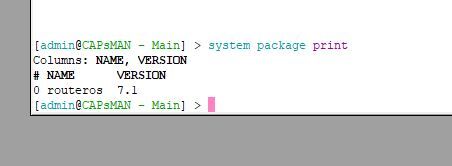

Hap ac3 lte verzióra, nem lehet felrakni ha jól tudom. Nem kompatibilis vele.
E.Kaufmann

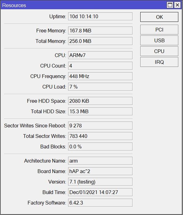

Nincs fent a WifiWave2 csomag? Szerintem az Atheros driverek a MuMimo-hoz nagyon eszik a memóriát.
OpenWRT esetén is Atheros rádiós AC MuMimo-s vagy AX-es routert már nem nagyon ajánlják 256 MByte memóriánál kevesebbel, bár OpenWRT-hez készítettek kevésbé éhes drivereket (meg biztosan a gyári fw-k is sokat trükköznek, hogy kevesebb RAM-mal adtak ki routert) -
jerry311
#15540
Restart után 183 MiB van,.
uptime: 15m24s
version: 7.1 (testing)
build-time: Dec/01/2021 14:07:27
factory-software: 6.46
free-memory: 182.6MiB
total-memory: 256.0MiB
cpu: ARMv7
cpu-count: 4
cpu-frequency: 448MHz
cpu-load: 2%
free-hdd-space: 1968.0KiB
total-hdd-space: 15.2MiB
write-sect-since-reboot: 298
write-sect-total: 73551
bad-blocks: 0%
architecture-name: arm
board-name: RBD53GR-5HacD2HnD
platform: MikroTik -
