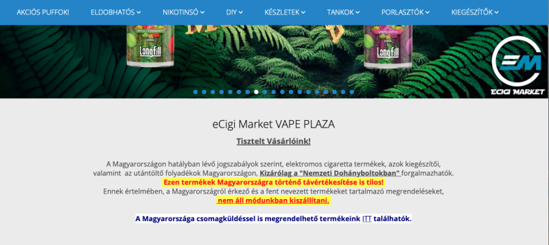

Ez fura, mert nekem más jön be:
A CroxyProxy-ba beírva, viszont bejön az oldal.
Nem is szállít Magyarországra. Szóval nem éretem miért innen szeretnél rendelni. De nem is kell értenem. Arra viszont kíváncsi vagyok, hogy a többi oldal miért nincs letiltva? -
