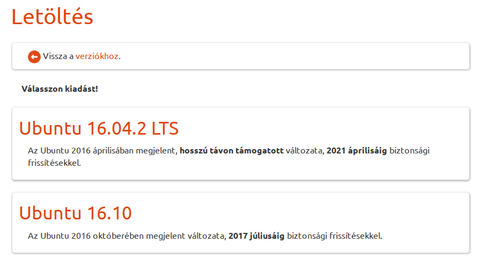

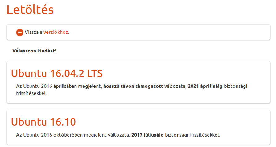

Én a helyedben raknék fel valami stabil (LTS) verziót, mert ez nem könnyen fog kiderülni, hogy random időnként lefagy a géped. Nem egy vidámság ez, én is szívok két napja egy régebbi Toshiba L300-zal, ez meg csak egy processzormaggal haljandó lefagyás nélkül futni, bár délelőtt már 40 percet futott úgy, hogy direkt terheltem a procit máskor 1-2 perc, pedig nincs melegedés sem, venti is megy.

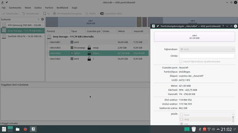

#21078528
Nem árulod el, pontosan mit akarsz, de a meghajtón vagy MBR vagy GPT tábla van.
Ha a külső cuccost BIOS és UEFI alól is indítani akarod, akkor MBR tábla kell rá. Az EFI-hez a boot partíció így is kelleni fog, de ettől még nem EFI módban fog indulni, hanem kompatibilitási módba vált.
Ha engem kérdezel, ennek semmi értelme...

Van egy Sony SL-BG1-es külső USB3-as 111Gigabájtos SSD-m. Lehet-e erre valahogy két egymástól független linux telepítést csinálni úgy , hogy az egyik Legacy , a másik pedig UEFI "bios" mellett legyen bootolható? ?????

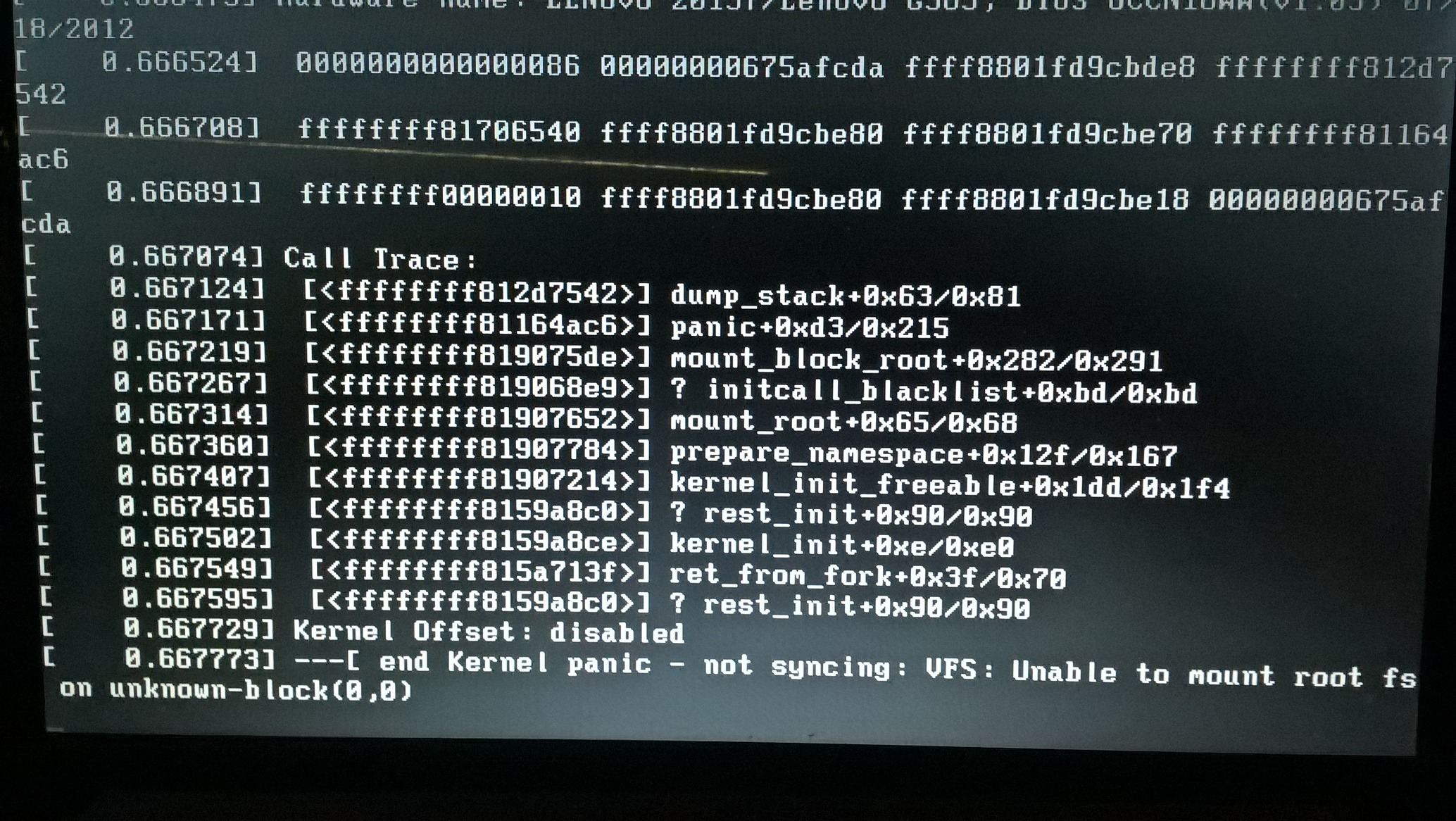

Van egy Toshiba Satellite L305-S5907 laptop, amire bármit próbálok felrakni (Mint XFCE 17.3 volt az utolsó)
unsupported pm cap regs version 7hibával indul és live boot után pár perccel leáll a ventillátor és egyszínű lesz a képernyő. XFCE-nél zöldes, Cinnamonnal szürke.Próbálom kompatibilis módban is indítani, ami a noapic, meg egyéb bejegyzéseket tartalmazza, akkor meg egyszerűen lefagy, de ilyenkor megy a ventillátor. nomodeset sem segít.
Ez a pm cap regs melyik kernellel menne jól? Érdemes Jessie-vel kipróbálni a 3.16-os kernel miatt? Vagy ez nem kernelfüggő lenne?
Nézegettem ezt is, de az utolsó bejegyzés sem segített.

Gondoltam, hogy nem saját hibából szedted le a tesztverziót, nem értem, miért így van fenn az oldalukon, szerintem elég félrevezető a dolog.
Lehet ott rontottam el, hogy hagytam kialakitani a particiokat automatikusan a telepitonek?
Ezzel nem rontottál el semmit, ha már később telepítesz, biztosan a kézi telepítést/particionálást fogod választani.
Az SSD ellenőrző parancsok eredményével nincs semmi gond.
/dev/sda2 912459.996094 ROSSZAzt hittem, ezt már kijavították, de még mindig
rossz-nak írja. Ez az extended particiód, itt nem kell foglalkozni a kiírással, nem valós partició.Egyébként jól gondoltad, nem kell már foglalkozni a mai disztrók esetében az SSD-vel, de optimalizálni azért nem árt.
Épp erről esett szó imént. Ha átfutod, pár érdekes dologgal találkozhatsz azért.

Valoban nekem is az jott le, hogy ez egy normalis kiadas, csupan 1 ev supportot kapott es kesz, gondoltam (en laikus), hogy majd lehet tovabb upgradelni mindig, amint jon az uj verzio
Egyebkent az SSD-s cikkekbol par eredmeny:
sudo hdparm -I /dev/sda | grep "TRIM supported"
* Data Set Management TRIM supported (limit 8 blocks)
sudo fdisk -l /dev/sda | grep -E sda[0-9]+ | sed s/*// | awk '{printf ("%s %f ",$1,$2/512); if($2%512){ print "ROSSZ" }else {print "OK"} }' | column -t
/dev/sda1 4.000000 OK
/dev/sda5 912460.000000 OK
sudo dmesg | grep -i sata | grep 'link up'
[ 1.090546] ata3: SATA link up 6.0 Gbps (SStatus 133 SControl 300)
[11151.144972] ata3: SATA link up 6.0 Gbps (SStatus 133 SControl 300)Lehet ott rontottam el, hogy hagytam kialakitani a particiokat automatikusan a telepitonek? Elotte valahol mar olvastam, hogy elvileg by design tamogatott mar az ujabb Ubuntukon az SSD, ezert nem is tulajdonitottam nagyobb jelentoseget neki

Valóban, ez meg nekem nem tünt fel. Egyébként az Ubuntu honlapján elég jól lehet tájékozódni, hogy mit érdemes letölteni? Nekem már ez nem jön át, mert meg tudom állapítani, hogy melyek az LTS verziók.
Az is igaz, hogy az Ubuntus topikban biztosan kiderülne, mit kell/érdemes kezdőknek telepíteni. Talán a honlapon a legújabb kerül a kezük ügyébe először....
Megnéztem és nem annyira informálja az abszolút kezdőket arról, hogy a 16.10 igazából egy tesztelőknek szánt nem stabil verzió.
