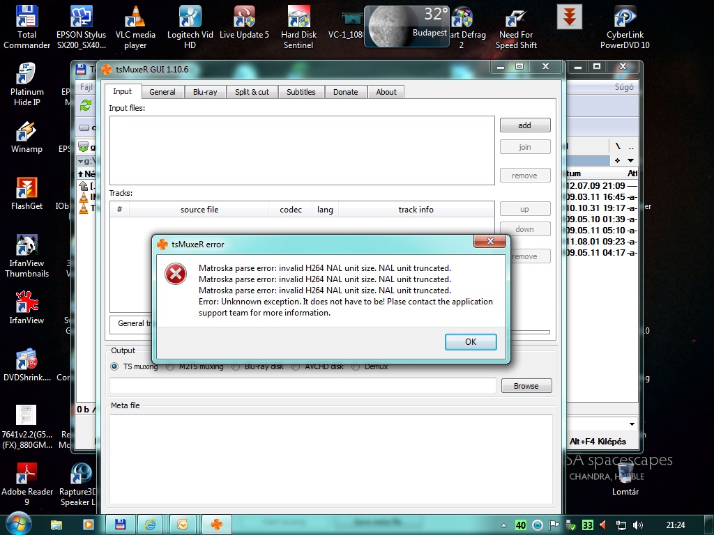

Helló.
Megtaláltam az első fájlt kell ki csomagolni,rá is megyek azzal amit be linkeltél,
egy másik mappába el is indul, és a végén több lesz mint 8gb,de így sem indítja el csak a VLCMédia player.
A média player azt irja ki,hogy a fájl nem található,pedig rá megyek és át húzom a média playerre,át is másolja de nem indítja el.
Itt már5 csak én bénázhatok valamit. -

De ugy néz ki csak nincs a végén az MKV.
Journey.2.The.Mysterious.Island.2012.3D.SBS.1080p.BluRay.x264.
Egy mappába töltöttem le és ott van benne 88db 94.7mb-os fájl.
A winrar fent van de nem ismeri fel.
Eddig minden filmnél ott volt a winRar rá mentem ki bontás meg adtam neki a helyét és annyi.
De ez így jött le
Csak az elején nem rar van hanem egy négyzet,és ezért nem ismeri fel semmi. -

Helló.
Leszedtem a power dvd lejátszót,meg az nvidia-nak is van 3d lejátszója,meg a Bino 3d lejátszót le szedtem egyik sem viszi,be húzom az első fájlt elindul 1perc után megáll,de ez is csak a Bino lejátszóban,a többi el se indítja.
A VLC média player végig játsza,de nem az igazi olyan mint ha 2d-3d-re állítanám a tv-t,jó de ez még nem az igazi 3d.Ezt írja a média info rá:
