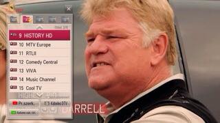

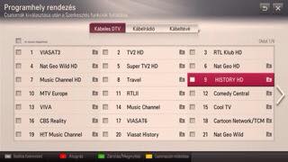

spiritex #57100 üzenetére
Szia, nekem ha megnyomom a távirányítón a FAV gombot ezt a listát adja ki
Nekem a le fel léptető gombokkal lehet mászkálni a csatorna listában, mint a kép is mutatja ott a zöld téglalap és írja : kedvenc csatorna törlése. Ha a fav gombot megnyomja utána pedig a pirosat : (programhelyek szerkesztése ) feljön a csatorna lista és FAV gomb megnyomásával beállíthatja újra kedvencként a törölt csatornát
