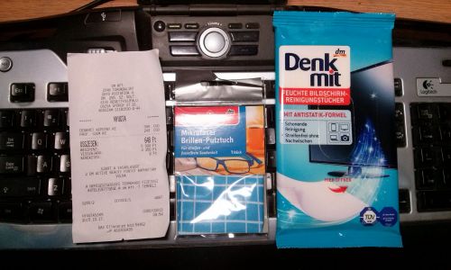

yvsmad #63951 üzenetére
Elég a víz, nem "zsíroskenyeres kézzel" ért hozzá, tökéletesen lejön, alkoholossal meg szenvedhet mire tiszta lesz, ráadásul nem mindegyik alkoholos ajánlott LCD tisztítására. Nálam makulátlanul tiszta minden LCD, "fénnyel pásztázom, hogy hol van fénytörés" uh. elég a víz is.
