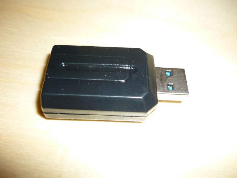

Jó kis adapter. Bár a JMS567 chip UASP képes és SATA 6 Gbps alapú, de HDD-hez elég a BOT adatátviteli mód is. Leválasztáskor leállítja az frankó, az alvó mód meg végül is nem annyira fontos. Linux alatt nem meglepő a hiányos támogatás, az én JMS567 chipes külső házamnál is hasonló a helyzet [link].
Aztán a képeken látszik, hogy normál eSATA interfész van rajta és nem eSATAp. Így gondolom hiába USB 3.0 a másik vége, de a tápellátás már nem megy át rajta és egy 2,5"-os meghajtónál erről külön kábellel kell gondoskodni.Mért akarod felrakni a firmware-t?

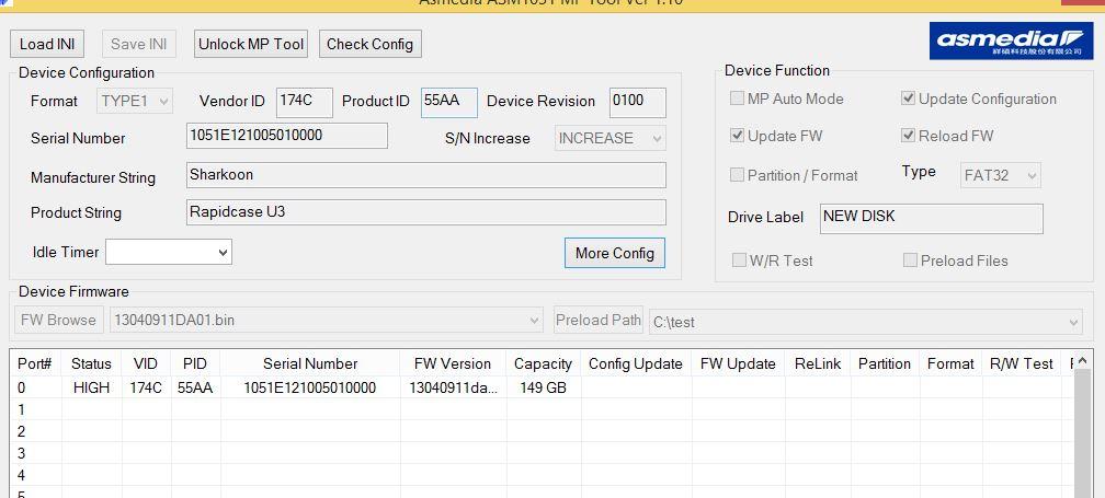

A célom 30 perc lenne, amit a v0.4-es konfigurációs fájllal kívántam elérni.
Amit minden firmware installáláskor megtettem:
- Unlock MP Tool (password: asmedia)
- Product String-et átírtam External Drive-ra
- A More Configban bepipáltam a Customized Stringet, HDD Standby-t és a 2TB-t (2 TB-os lemez van benne, gondoltam nem rontok el vele semmit)
- Load INI (itt valamelyik verziót betöltöttem és a fenti beállításokat elvégeztem)Az Eup-ot sose nem kapcsoltam be.

Na, mivel az adapter számomra értéktelen volt, szétkaptam, a fedelet letörtem.
A VID PID azonosítóból a HW-re következtetésnél tévedtem, ugyanis a HW JMS539S! Ennek a VID PID-je VID: 152D, PID: 2339.
(Amennyire emlékszek, a JMS539 a JMS551 elődje.)
A HDS weboldala vezetett félre. A JMS539S az valóban USB3.0-as chip, szóval a kínai mesterek nem hazudtak. Ennek ellenére valami baja van a kütyünek, és a dmesg ennek ellenére high speed eszköznek érzékeli! Lehet hogy csak firmware-t kellett volna frissíteni.Majd kérek egy moderációt az említett beszámolóhoz, vagy én magam törlöm és újra beírom.
Viszont, a HW ennélfogva a többinél sem teljesen biztos, mivel mindig a VID/PID-ből következtettem rá.

1. Nem kapcsoltam be semmit, csak kiválasztottam a mellékelt ini fájlt, bár ez pont átállítja a dolgokat illetve beírtam az asmedia jelszót és kiválasztottam a kettes kérdésnél írt firmwaret.
2. Azt hiszem az 1.06-tal próbáltam feltenni ezt: ASM1051 130409_11_DA_01.bin
3. Sajnos nem tudom, hogy melyik firmwareről mire mentem volna.
4. Biztosan 55AA volt illetve 1051-es.

A program 1051-et ír ki, de ahogy olvastam az nem jelent sokat.
Este ha hazaértem, akkor szétszedem mint majom a zsebórát, aztán kiderül.
Előtte azért megnézem programból is, hogy mit dob.Mikor a programot ráengedem, akkor kell winyónak lenni benne?
Köszi a segítséget, este már többet tudok.

a problémám az, hogy 1053E helyett úgy ismeri fel, hogy 'ASMT1051', nem tudom, hogy ebből lehet-e gond.
a második, hogy mptool 2.0.2ben nem igazán tudok kattintani a more configra, vagy erre lenne való az 'unlock' gomb?

Kipróbáltam több dolgot is, mindegyik firmwaret kipróbáltam mindegyik mp tools-al, sőt kerestem újabb verziójú mp tools-t is, de a végeredmény illetve a hibaüzi ugyan az a chip és a FW verzió nem egyezik.

Az OK. hogy a két firmware tök azonos, tehát elvileg nagy baj nem lehet :-)Lehet hogy az ini-vel kéne majd játszadozni ahogy írtad....

Pont ma én is eljutottam ide, és azt néztem hogy míg nekem [link] 13040911-es kezdödő a verzióm, addig az általad linkelt oldalon 13022081 a verziószám.
Ezek alapján az enyémben frissebb lehet a Firmware?
Jó lenne ha a meglévőt valahogyan le lehetne menteni. A save ini nem igazán jó erre :-) -
