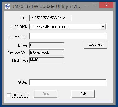

A Jmicron firmware-rel csak óvatosan, ahogy néztem S1M0N által feltöltött 539-es chiphez való, ha netán 551-es a chiped, akkor téglásítani fogja. De ha ugyanaz a típus mint állítva van, akkor saját felelősségre mehet.

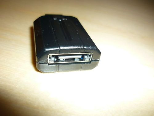

eSATA7pin - USB3.0 adapter
http://www.ebay.com/itm/131387814307
Model: Noname
Csatlakozó: eSATA 7 pin
Csatlakozó: USB 3.0- HW: Jmicron JMS567
- Firmware version: 00.04.02.05
- VID: 152D, PID: 0567
- Tray ikon: USB to ATA/ATAPI Bridge
- Eszközkezelő: Jmicron Generic USB Device
- UASP: Nem.
- Leválasztás: Leáll!
- Inaktivitás: Nem áll le.
- HDD Sentinel: OK!A firmware-t lementettem, hova rakjuk fel?
CrystalDiskMark: 114 MB/sec

batagy
King Unique #3667 üzenetére
Külön hozzászólásban írom csak, mert végül is nem része a bemutatónak, de akkor ehhez kapcsolódan:
HW: JMS539S
Eredeti VID/PID: 152D-23391) Eredeti firmware screenshot, de elrontottam, mert USB2.0-es csatin kellett volna. USB3-on verziót nem írja ki csak annyit hogy InCode.
2) JMicron JM2033x FW Update Utility v1.19.13-vel beletoltam a "JMS539 64PIN PM255.00.03.42.22.bin" firmware-t. Erről nincsen screenshot mert a tool lefagyott. Sajnos ezt is USB3.0-as portban végeztem, az lehetett a baj.
3) Ennek ellenére a FW update sikeres volt, mert ezután gond nélkül felismerte a Windows is, HDS is.
A VID/PID átváltozott 152D-0551-re!MP Tool screenshotot sajnos megint USB3-as portban vettem:
4) Utána, mivel azt akartam hogy a FW update ablak sikeres legyen, mégegyszer ugyanazt a firmware-t beletoltam. Ezúttal nem fagyott le, és sikeres lett, de sajnos ezt is USB3 porton csináltam.
5) Ezen lépés után azonban rosszabb lett, Windows nem ismerte fel. Linuxban úgy tűnt jól működik, immár super-speed eszközként ismerte fel, GSmartControl is támogatta. Gyűjtöttem logokat is, de aztán az egyik USB3.0 portban való tesztelésnél lefagyott a gép. (Nem az eszköz hibája, az előlapi kivezetésem gány.)
Aztán Linuxon gparted-del töröltem az NTFS partíciót rajta és újra létrehoztam.
6) Utána Windows-on USB2.0 portban már feljött az eszköz. Itt kiírja a verziót is:
7) Utána rátoltam a JMS551_V255.00.06.00.19.bin firmware-t. A frissítés sikeres volt, de nem kellett volna, mert azóta sem Windows-on, sem linuxon nem olvassa, IO hibákkal elszáll. Kuka lett.
Konklúzió:
- JMicron FW csekkolást és FW frissítést mindig USB2.0 porton kell végezni és vigyázni mit tol rá az ember.Nem sajnálom, mert fos volt.

batagy
eSATA/SATA - USB2.0 Adapter
Model: Noname
Csatlakozó: SATA 7pin, eSATA 7pin.
Csatlakozó: USB 2.0- HW: JMicron 20329
- VID: 152D, PID: 2329
- Tray ikon: USB to ATA/ATAPI bridge (in back USB3.0 port)
- Eszközkezelő: <HDD> USB Device
- Leválasztás: Nem áll le.
- HDD Sentinel: OK!CrystalDiskMark: 44 MB/sec (in back USB3.0 port, with Seagate ST500LM012 2.5" device)
dmesg:
[Mar27 11:02] usb 3-2: new high-speed USB device number 2 using xhci_hcd
[ +0.164968] usb 3-2: New USB device found, idVendor=152d, idProduct=2329
[ +0.000004] usb 3-2: New USB device strings: Mfr=1, Product=2, SerialNumber=5
[ +0.000003] usb 3-2: Product: USB to ATA/ATAPI bridge

Következik egy rövid, de különleges "rack" beszámoló.
Ebay-jes USB2.0 to eSATA/SATA adapter.
Azért rendeltem, hogy 3.5" SATA HDD-t gyorsan tudjak géphez vagy NAS-hoz csatlakoztatni, ha hirtelen kell csekkolni valamit vagy ha nem áll rendelkezésre állandó 3.5" USB SATA rack.
Tápot természetesen külön meg kell oldani hozzá.Nagyon király ez az adapter. Egyszerre vagy csak az eSATA, vagy csak a SATA porthoz lehet csatlakoztatni vinyót. HDD Sentinel és CrystalDiskInfo is felismeri. Jmicron JM20329 chip van benne. VID: 152D, PID: 2329. Néztem USB2.0 és USB3.0 portban is, stabilan működik, nem dobálja el. Az adapteren csak a SATA-n csatlakozattam, eSATA-n nem, de elvileg nincs különbség mivel ugyanaz a port a kettő.
USB 2.0 portban olvasás: 33 MB/sec
USB 2.0 portban írás: 28 MB/sec, de a vinyó szinte tele van, így több is lehet a valóságos.USB 3.0 portban olvasás: 39 MB/sec
USB 3.0 portban írás: 39 MB/sec.CrystalDiskMark tesztet nem végeztem, alig van szabad helyem rajta.
Ajánlott cucc, ha valakinek csak ideiglenes csatlakoztatásokra kell.
Megjegyzés: korábbról van egy ugyanilyenem is, de ez egy kalap fos, nem jól működik, USB2.0-án föl sem ismeri a gép, eldobál , teljesen megbízhatatlan.

zsizsef #2946 üzenetére
Ha netán valahogyan sikerülne elérned a racket, akkor ezt a verziót lehetne megpróbálni felrakni esetedben (a te verziód : 100824_00_91_04):
100824_00_91_00.bin
InnenGuide
Ha a 2.0.4-essel nem megy, inkább a 2.0.2-essel kellene próbálni.Valószínűnek tartom, hogy az 1.07.1-es MPtoolban ezek szerint, nem volt beépítve még egy védelem, és nem odaillő firmware-t engedett belerakni a rackbe. Szóval mégiscsak megéri az újabb MPtool-okat használni, már csak emiatt legalábbis!
Esetedben, lehet hogy ugyanezzel a 1.07.1-es verióval kellene helyreállítani, pl. az említett firmware-rel, ha látnád a racket....De gyanítom, hogy gallyra vágódott már.
