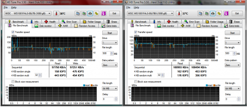

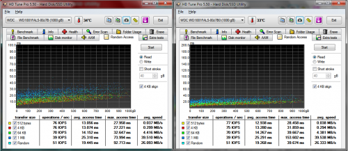

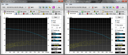

A külső házba egy nem túl mai, vagy friss HDD került, egy Western Digital Black 1TB-os winchester (nem az újabb, WD1002FAEX, hanem a régebbi, WD1001FALS) működik, ezért a sebesség, amint az látható lesz, nem lett túl gyors.A képek baloldalán mindig az eSATA, a jobb oldalán az USB3 eredmények láthatóak.
HDTune 5.50 tesztek:
ATTO Disk Benchmark 2.47 teszt:

Sebességnél, átlagosan, a nagy egészet nézve kirívó különbségek nincsenek, talán egy picit a mérleg nyelve az eSATA iránya felé mutat (elérési idő, például), de ezt mindenki döntse el maga. A méréseket próbáltam azonos feltételek között végrehajtani.

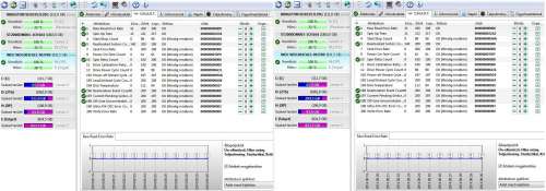

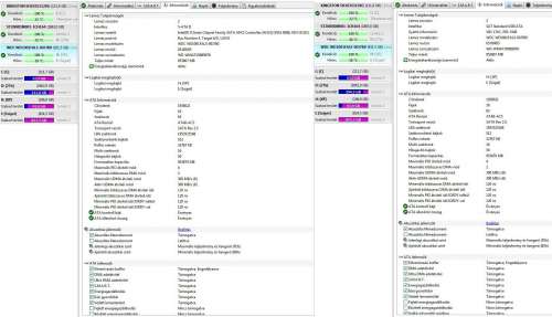

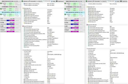

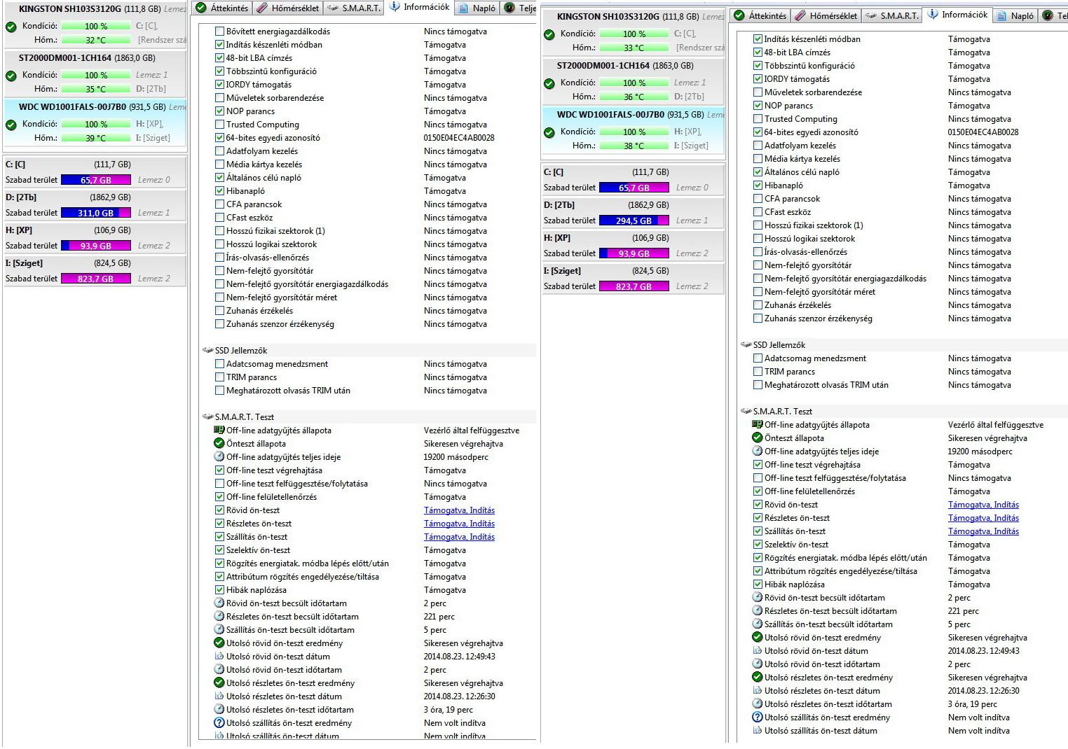

Most pedig jöjjön néhány adat HD Sentinel segítségével:
(Néhány sor itt-ott átcsúszott a következő képbe, sajnos.)
Úgy gondolom, hogy amennyire lehetett, szemléltettem a működését, teljesítményét, információit mindkét módnak, variációnak, összehasonlítva azt amennyire lehetett, és én, személy szerint, ezekkel tökéletesen meg vagyok elégedve, hiszen kihozták a maximumot a benne lévő HDD-ből, mindezt stabil, és megbízható adatátvitellel. Természetesen a kezdeti nehézségeket nem számítva.
