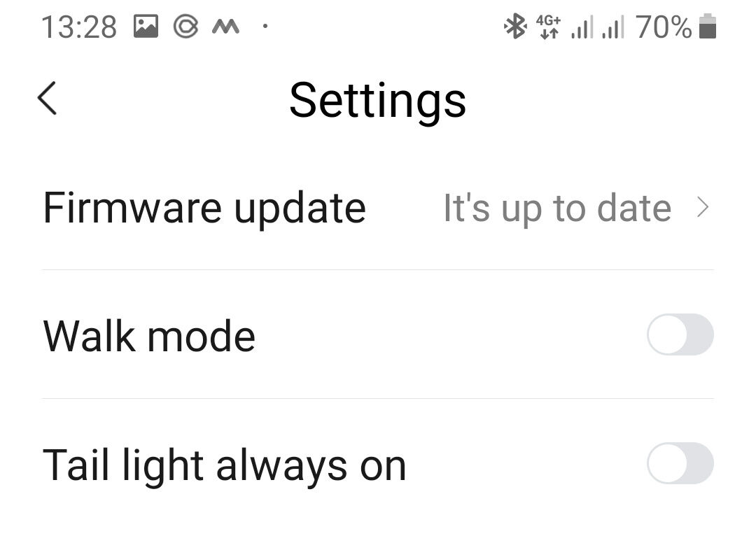

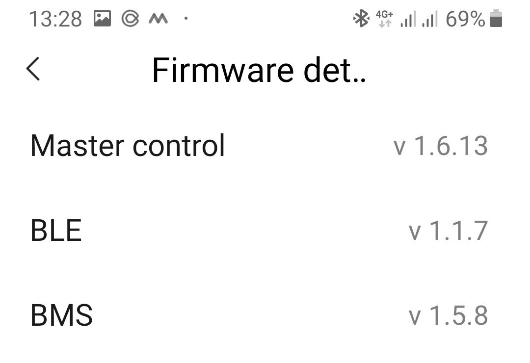

							üzenetéreazt szabad tudni hogy minek?
 Szabad. A sima M365-re van, amin még nincs informatív LCD kijelző, de mint írtam már nem használom. Egyébként lenne haszna PRO2-nél is, mert a fogyasztási adatokat is másodpercre tudom... A két defektem közül az egyiket még azelőtt vettem észre (lassú defekt volt), hogy a kerék leengedett volna. A másiknál meg már eléggé lapos volt, csak azt vettem észre, hogy a sebesség csökken, ránéztem, és láttam ilyen 500W+ értéket, egyből tudtam, hogy hátsó defektem van. Tehát előbb tudtam meg, mintsem megpillantottam volna a kereket!De mint mondtam pont azért, mert a vékony Xiaomi telefonnak a hátlapját rátolta a HOCO-CA73 a GG6 üvegre úgy, hogy a gumírozott pánt nyoma látszott, így már nem használom
