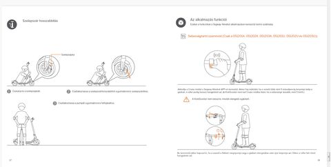

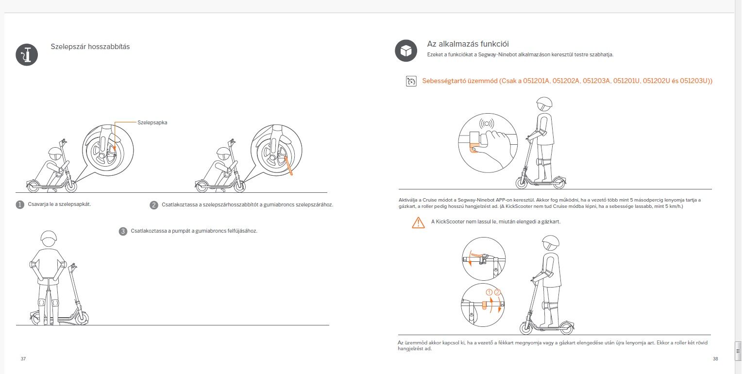

Pár lap van abban, amit a dobozon található QR-kód alapján tudsz magyarul letölteni. Külön nem találtam, Mintha angolul ebből is lett volna egy kis fűzet. De több videóban is látni, mesélnek az appról, meg elvileg vannak angol nyelvű, leírások az appban.
Ez a Cruise mód ez úgy látom Pronál elérhető, talán itthon is. Lehet buherálással Plusszon is...

Gondolom a leírásnál is 25km/h van megadva, mint max sebesség.F2 Plusból tudtommal nincs "global" verzió, ami alapból többel menne.
PociAti
Egyáltalán nem olyan egyértelmű, hogy
a cruise control garanciavesztéssel jár.
Egyes régiókban elfogadott, ezért talán
csak meg kell találni azt, melyik eredeti
fw engedélyezi a tempomatot. Majd ha
lesz erről infót, majd megírom. Nekem
nagyon fontos a tempomat! Tegnap 2,1
km-t mentem beavatkozás nélkül, majd
egy rövid szakaszt követően újabb 1,5
km-t. Városon belül. Nagyon jó érzés.
