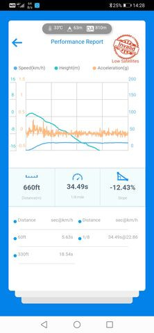

Ilyen pontosság nem jön ki telefonos GPS-ből...
Ez egy "célhardver",
az ún. Dragy, viszont ettől eltekintve igen, zsebre vágom, hadd szóljon.
(Mondjuk most poénból lemértem volna a Bird-öt is, de nem akarta az
igazat. Egyszerűen nem vette figyelembe a custom módokat. Egy 1/8
mérföld eredménnyel lettem csak gazdagabb, ami meg nem érdekel.)Valószínűleg itt a magas házak mellett nem fogott elég jó jelet.
Amúgy egyszerű: összefutunk, és mérünk egyet, vmi nyíltabb terepen. -

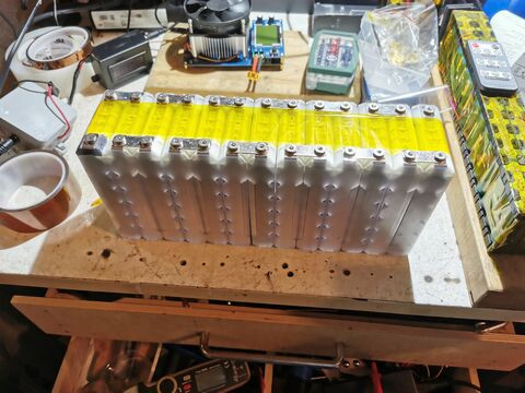

Akkunál kicsit nagy volt a 150-es zsugor, de
abból főztünk, ami van. Lényeg, hogy erősített lett: sok hibamentes km-t hozzá!Ui: igazán nincs mit.
Az volt az igazi munkamegosztás, hogy én anekdotázok,
te meg hegesztesz: így akármennyi pakk építése menne...
(De annak örülök,
hogy ilyen jól bírta a ponthegesztő, meg a 3S LiPo se nagyon* merült le...
)*: eddig összesen 1x töltöttem, s már készült vele egy 13s3p és 10s3p pakk is:
utóbbi az, ami a hagyományos négyszögletű távtartókkal nem fér a gyári helyre.
Zsugor nélkül, ha oldalt lenne a balance vezeték, akkor talán, de amúgy felejtős.
Sebaj, megy a táskába (úgyis megtaláltak már, hogy kieg akku kéne ebbe-abba):

Szép idő lett, szóval kiszaladtam egy hegymenet tesztre. Sajnos csak félig volt
töltve, így nem lehet egzakt módon összehasonlítani, meg most túl sok minden
változott egyszerre (a gumi kerülete se ugyanaz, állítanom kell a kalibrációt is),
de összességében tetszik. Stabilnak tűnik, nem kapar, kicsit komótosan indul...
Viszont külön van első-hátsó elektronikus fék (fékkarokról a bowden működtető
szerelvényeket egyelőre levettem, amíg nem tudom mire használni, ne akadjon
el benne visszafelé), amiből a hátsó nagy tempónál kifejezetten erős. És regen.
Elvileg. (Még nem mértem, hogy mennyit tölt, de ami késik, maga esik bele.
Kis tempónál mintha ott se lenne. Olyankor az első fék (gyári Kugoo) a "nyerő".Ui: a GPS-t nem zavarja a kalibráció hiánya. Majdnem úgy megy felfelé, mint a
korábbi teljesen feltöltött tesztnél 15+30A vezérlővel: fél töltésnél nem semmi...
(A grafikon sem illeszkedik teljesen, mert a végén feltartott egy kocsi, akinek a
20-as tábla semmit sem jelentett, 30-nál is muszáj volt megelőznie, s persze jól
odavernie magát a fekvőrendőrön.) A nagy vezérlő nem is adott le még 40A-t...
Lehet, hogy azt az igazán nagy emelkedőkre tartogatja, vagy hát az ég tudja.
A 11+20A setupnál mindenesetre gyorsabb, nagyjából ugyanolyan feszültségnél. -

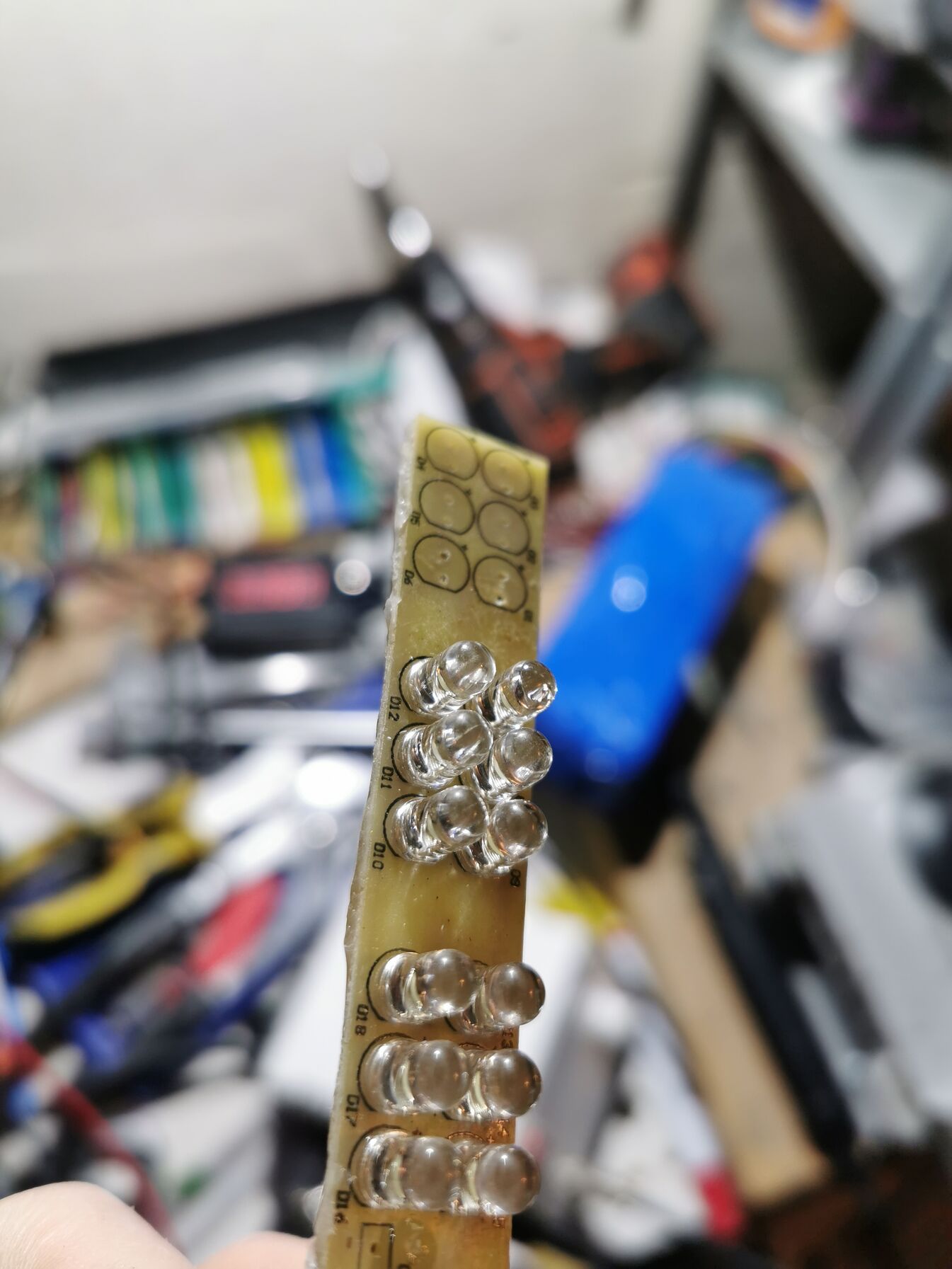

Meg kell nézni, milyen LED, aztán 3 Ft-ból átforrasztani.
Vagy persze egyszerűbb nem megvárni, amíg kiég. Persze
ez olyan dolog, hogy gyárilag is előfordulhat: cseréltem, és
a polcon talált ugyanúgy hibás Pedig az nem látott 48V-t.*
Szóval végül kivettem a bontás alatt álló S1-ből...
*: ellenberger pofára estek vele, és darálódott pár LED...
Lehet, hogy emiatt kár lenne a Kugoo minőséget felhozni? -
DigitXT
csokaym
#8212
Nem volt ebben semmi trükk... gyári akkuval lemerülés közelében 30V-on
is világít, csak vmivel kisebb teljesítménnyel. Szerintem ez amúgy is csak
egy helyzetjelző, és nem valódi világítás a max. 5W-jával (0.12A@42V).
Amúgy SMD2512-es áramkorlátozó ellenállat van benne, a 4 párhuzamos
csoportnak 1-1, amúgy 6-6 db LED van sorban... De mivel rendesen le van
szilikonozva a NYÁK, és amúgy sem volt tele a padlás ilyen méretű, több,
mint 1.5 kΩ-os ellenállással, egyelőre megoldottam "parasztba": betoltam
a vezetékre egy szíp nagy ellenállást, aztán most nem fog kiégni.
Szemre így is elég jól világít, kiszámítani meg lusta vagyok... (Fogalmam
sincs pl. a LED specifikációjáról, egyedül a nyitófeszt mértem, kb. 1.8V...
Feltételezve, hogy 42V-hoz méretezte a kínai, és mondjuk 20 mA áramra,
pont ki is jön, hogy miért 152-es ellenállás van benne. És persze, miért is
nem szereti ezek után, hogy lazán 12V-tal nagyobb feszültséget kap...

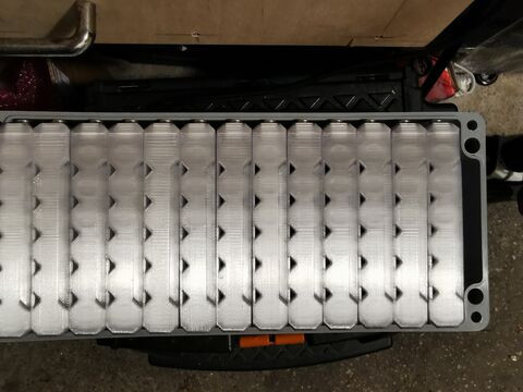

Vennem kellett LiPo akkut, legariztatni az elfüstölt elektronikát, stb.Szerk: ez a táska a tökéletes a gyári akku kormányra helyezéséhez...
(Mármint pár centivel hosszabb, viszont akkor oda fér a vezérlő is...)
Ja és ebbe belefér az előző képen jobbra látható javított Pro pakk is,
ami a négyzetes távtartók okán hosszabb a gyárinál (és vastagabb). -

Ja, a jégakku: van belőle egy pár db. Így összerakva látván attól
tartok, hogy nem fog beférni a nagy BMS. És akkor még nem is
beszéltünk a töltő csatlakozó helyéről, meg a kimenetekről LOL.

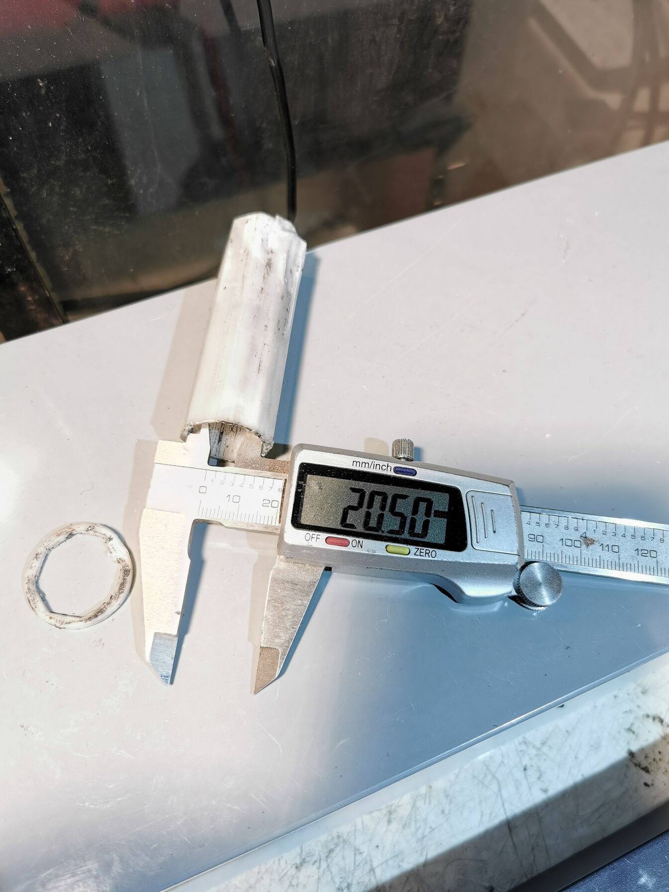

Kitúrtam a rossz linkből a leírást. Az alapján elvileg ez a jó link. Sajnos a
hozzászólásokban írják, hogy a Kugoo S3-ba nem jó (ez kb. az orosz S1,
vagy hogy), mégpedig azért, mert 23 mm a belső mérete, túl nagy: ennél
ebbe jóval szorosabb kellene, vmi 20-21 rémlik, de előtúrom a fotót.
Szerk: voilá (volt ilyen 23-as kósza emlék, de, az a külső méret sajnos...)
DigitXT
