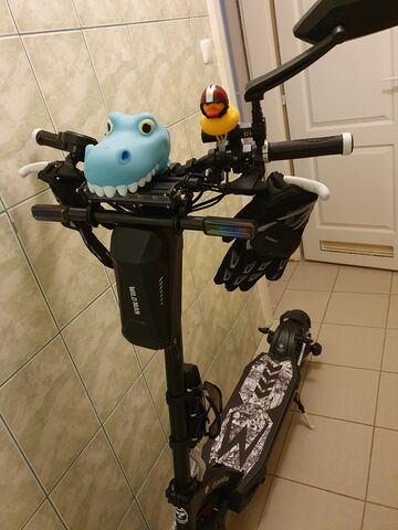

						Na, ahogy ígértem beszámolok az első tapasztalatokról. Tetszik a cucc,
de egy kicsit bumszli a jeladó. Motor keréken abszolút nem volt feltűnő,
roller keréken viszont beleérhet ebbe-abba: egyelőre jobb híján levettem
a kitámasztót, mert annak a csavarja hosszan átnyúlt a hátsó villán.
(Abba bele se merek gondolni, hogy elrontja-e a centrírozásomat... Ez a
kerék eredetileg ütött mint állat. Az előző tulaj szerint menet közben ezt
nem lehetett érezni, de engem elvből is zavart, így ment rá némi súly: ha
újra összeraktam az akkut és a vezérlőket, tesztelem, lehet kell rá több.)Érdekes a töltő portja, nem szabvány USB, hanem mágneses, gondolom
a vízállóság végett. Ami nem tetszik, hogy közel 0.3 bar kiszökik, mire a
"szelepsapka" a helyére kerül. Amúgy lehet patasztvakítás a két tizedes,
de természetesen tud PSI-t is, és ott is marad egy.
 9K-t bőven megért.Ja és a kötelező kép: mondtam már, hogy óra is van rajta?
 (Hasznos!)
Szerk: lehet hogy azt a derékszögű szelepet kellene rövidebb egyenesre
cserélni, úgy nem lógna ki annyira oldalra. Na még meglátom mi legyen. -
