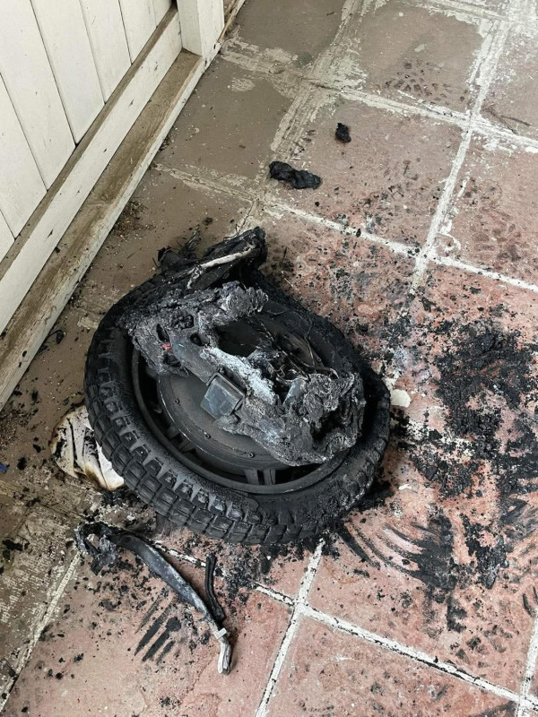

Így már más. Az LG-nek volt rettegett cellája az m50t. Ott égett minden amibe tették.

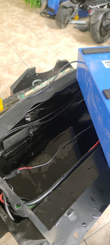

Ez egy Spider ma hozták, a tulaj lemosta a mosóban mégsem ázott be az akku.

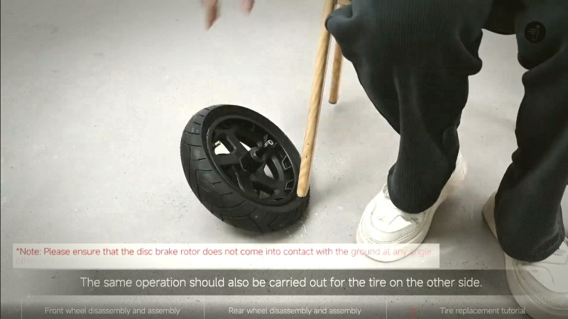

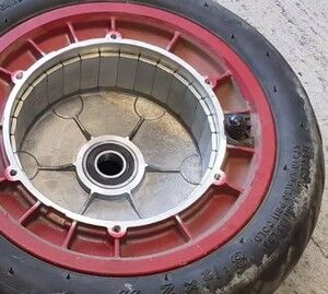

Körben le kell szorítani (pl. racsnis heveder!), szeleptűt természetesen ki kell szedni, aztán mehet neki a kompresszor. Ez mindig beválik: ha nem, ott valami nagy disznóság van.
Gondolok itt többek között arra, hogy esetleg már annyira szét lett b.szarintva a felni, hogy semmiképp nem tömít, vagy meg lett annyira feszítve az acél gyűrű, hogy eldeformálódott, és nem fog felülni a peremre. A "szappanos vízzel" való munka amúgy alap! Adott esetben egy szerszámra sem mozduló gumit kézzel (!) is mozgathatóvá tesz. Ami nem mindegy...)Ui: a rárobbantós módszer amúgy nem kamu, csak ekkora méretben azt nem szokták...

Pedig az hiba volt szerintem, simán megtapadhat úgy a gumi, hogy erővel nem lehet rá hatni, de síkosítással igen.
Ebben közrejátszik a sajátos geometria (nagyobb járművekhez képest), ami miatt képes lehet úgy félresiklani, befeszülni, betapadni, hogy nem bírnak vele másképp.

Kenőanyaggal is próbálták? Ecsetelni szokták valami folyadékkal, de ahhoz visszább is kell nyomni a gumit, hogy rendesen alámenjen a kenés.

Szerviz segíthet, illetve szerelőpaszta vagy folyadék. Szokták ajánlani a szappanos vizet is, noha belül némi korróziót is kiválthat. Vazelin vagy hintőpor a peremhez nem javallott a források szerint.
Kényszerhelyzetben magam részéről gumibelsőt is tehetnék bele, ha úgy alakulna. Hintőporral szoktam alaposan megpakolni, hogy bírja a gyűrődést. Kb. 1 év / 1500 km után keletkezett gyanús kis tűszúrásnyi lyuk, amit okozhatott dörzshatás. Arra foltot raktam (mert nem volt kéznél tartalékbelső), azóta is jó.
Ehhez vegyük hozzá, hogy kényelmi és járműkímélő okból szoktam 1,9 -2,2 bar nyomásra fújni, ami puhának számít a kategóriában.

Jézus, jól át szúrta a gumit...
Ez jó féle gumi lehet, 86 psi van rá írva, a gyárira meg csak 36 psi.
Ez nem hátsó kerék? -

Pedig ez nagyon jól javítható házilag is, ha van hozzá készlet:
https://www.youtube.com/watch?v=fQWSzM5-Vwk
https://www.youtube.com/watch?v=0ZObKnAcINc
Autógumisoknak pedig rutinmunka, és mivel szét sem kell szedni, így elvileg mindegy is neki. Ahogy szokták mondani, futófelületen kell lenni a lyuknak, azt tudják vállalni. Oldala nem jó.

Valamelyik videoban láttam, h be kell zsírozni meg hő fúvóval felmelegíteni, h engedjen.

Sikerült. Rommá húztam 4 kötegelővel, aztán satuba fogtam, és teljes testsúlyból sikerült belefeszíteni nagynehezen egy villáskulccsal.
Már az se érdekel, ha sérült.

Megnéztem a vezérlőset, kíváncsiságból (szeretem a vezérlőket
), hááát...
Maga a vezérlő pofás, rendesen le van interfészelve + ki van alakítva a helye:
kialakításában hajaz a G300-ra, bár a csatlakozói (értelemszerűen) kisebbek.
(Tök jó, hogy hozzá kell csavarozni a vázhoz, jobb lesz a hűtés, nem mozog!)Ami viszont a műszaki segítségnyújtást (ki a célközönség, szerviz?) illeti, tök
jó, hogy ír meghúzási nyomatékokat is (konkrét pici értékeket 0.8, 1, 2.5 Nm),
pici tűréssel (±0.1Nm), erre T-kulcsot használ, nem nyomaték-csavarhúzót.
(Néztem közben még további videókat, sehol nem használ nyomatékkulcsot:
húzd meg 45 Nm-re meg 65 Nm-re a kerékanyát sima villás kulccsal. Hát izé!
Meg lehet csinálni, de kezdőként vagy laza csavar lesz a vége, vagy rátépett.)Meg úgy általában, ahogy kinyitja, semmi kábel-menedzsment nem látszik: a
kábelek jönnek mennek. Vmi katonás rendet vártam volna a dicséret alapján.
Ja és hiányolom a tömítést, a műanyag alsó burkolat és a váz között. Csak a
kábel átvezetésekben van gumi, körben látszólag semmi (pedig nem ártana).Dióhéjban. (És még mindig ott lebeg a kérdés, hogy aki csak megveszi, mert
ez a legfaszább masina ami kijöhet egy gyárból, miért is bontaná atomjaira?
Különösen izgalmas a beépített töltő, aminek a földelését, egy vezérlő csere
esetén is le kell kötni, majd utána vissza... ha ez elmarad, abból balhé lehet!)Azért nem rossz! (Nem tákolmány = dizájnosnak tűnik egy laikus* számára.)
Tetszik még, hogy az akku is le van csavarozva. Nem kell ragasztani, megáll.
Tetszik továbbá a szétszerelhető felni: könnyebb gumit cserélni, ha leveszed.*: ha sosem szerelt még rollert, mégis mi alapján fogalmaz meg ilyeneket?
Kugoo tulaj legalább tudja, mi fán terem a vezérlő csere, ha szükséges volt...
Vagy nem, mert elvitte szervizbe, mivel nem ért hozzá / nem akarja elrontani.
Féktárcsát se biztos, hogy rábíznám az egyszeri használóra. Miért is cseréli?
Elkopott? Esetleg annyira "papírvékony", hogy eleve érdemes jobbra cserélni?
Esetleg azért, mert a rettenetesen szakszerű gumicserénél széjjelgörbült?![;]](//cdn.rios.hu/dl/s/v1.gif)

Ha még nem találkoztál vele, ideje lenne elolvasni a tavalyi nyírteleki esetet.
https://logout.hu/tema/kis_roller_topic/hsz_26494-26568.html Még folytatódik ezután is, de a lényeg talán ebben a részben már elhangzott.Amit nagyjából lehet tudni, a srác egy jó minőségű útszakaszon ment a Kugoo / Kukirin G2 Pro rollerjével, feltételezhetően elég nagy tempóban, és egy huppanó megdobhatta. (Nem volt kátyú, nem volt egyéb úthiba, hiába írták ezt egyesek.) Leérkezést követően vagy beszitált, vagy alá fordult a kormány. Az első villája elég kritikus szokott lenni a Kugoo-knak, tervezési hibák tömkelegét cipelik magukon. Ettől függetlenül emberi hiba is lehetett, mert mondjuk nem fogta jól a kormányt (bár ennél a tempónál ez nem valószínű), vagy valami más hiba történt, ez már nem derül ki, de a baleset helyszínét nézve nagyon hamar földet ért a srác. Nem viselt bukósisakot. A sisak a balesettől nem, de a közvetlen haláltól valószínűleg megmenthette volna.
