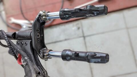

nincs véletlenül olyan bilincs amit nem kellene így rá hegeszteni hanem csak csavarral rögzíteni? akkor simán lehetne egy ilyent feltenni az m4 prora. -

szerintem rólam van szó, jelentem élek, a roller is csodás azóta (pont 1 éve), nem törtem magam össze újra
Igaz, hogy xiaomihoz tervezték, ezért a hozzá tartozó szár rövid volt, úgyhogy egy biciklis boltban "hajtogattak" bele nekem egy hosszabb csövet( és mondták, hogy soha többet nem vállalnak ilyet, úgyhogy tagadjam le, ha kérdezik
). Majd esztergáltatnom kellett egy menetet a csőre, azóta ment bele kb 800km és köszöni szépen jól van, pedig néha koppan a kis teleszkóp, mert nem veszek észre egy úthibát, vagy valami, szóval én jó vételnek tartom.
Majd egyszer, ha vállalható állapotban lesz teszek fel róla ide szebb képeket is, de 1 éve húzom a töltőfedél 3d-s tervének megrajzolását (plussz kábelek miatt a gyárit gyorskötelegő tartja ott, pedig nagyjából 2 óra tervezés meg másik 2 óra nyomtatás lenne megcsinálni, illetve a taposót se ártana lefesteni.
na jó megmutatom összeszerelés után így nézett ki, akkor még gégecső és borítás nélkül(nincs friss képem, de eskü jobban néz ki
ui.: a képek nyomokban kugoo s1 pro-t tartalmaznak
