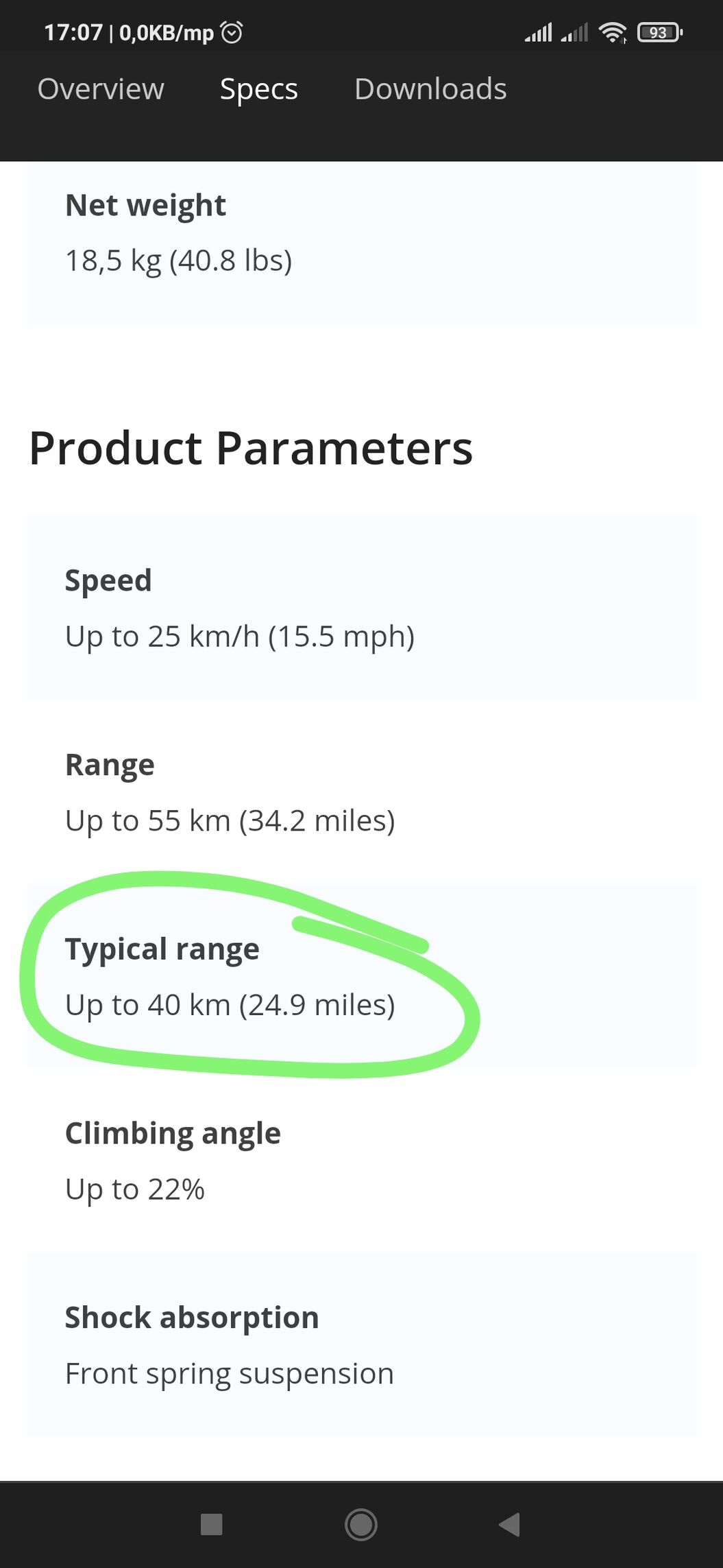

Pro 4 Ultra.......500W 45km (48V)
Dobfék elöl
Hátsókerék hajtás
Lengéscsillapítók -
A gyári adatot 15km/h-s sebességgel mérik, nem 25-el. Kár egy laikust azzal hitegetni, h 45, meg 55 km-eket tudnak ezek a rollerek 25-ös tempóval.
A Pro 2-ben is ekkora az akksi (12800mAh), arra is 45km van megadva, de kb 30-35km-t lehet életszerű körülmények között megtenni vele.
A Neon Prot is 80km-el hirdetik 14700-as akksi mellett. Sztem akkor a G30 15300-as akkuja 100km-re is elég nyilván.

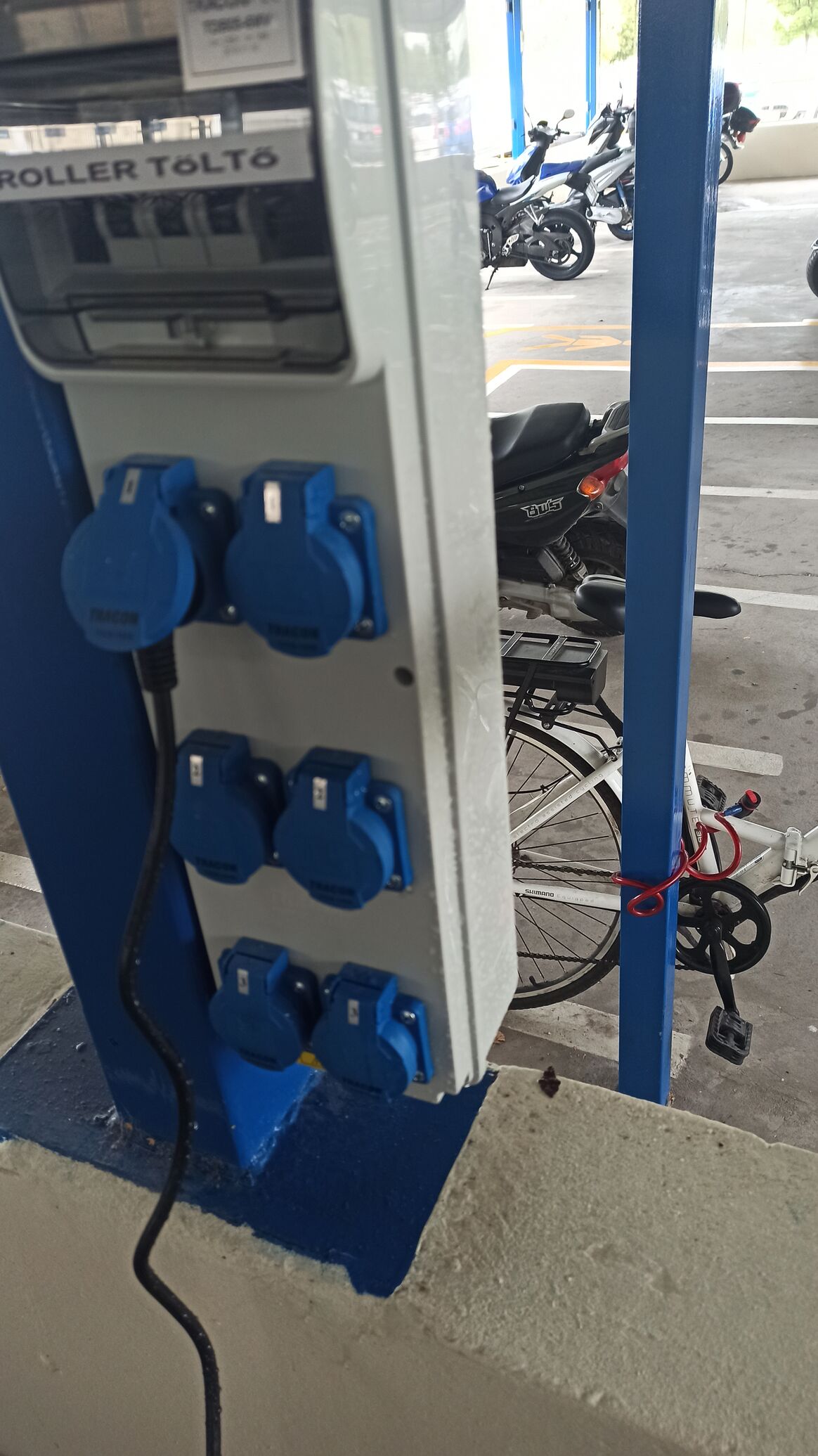

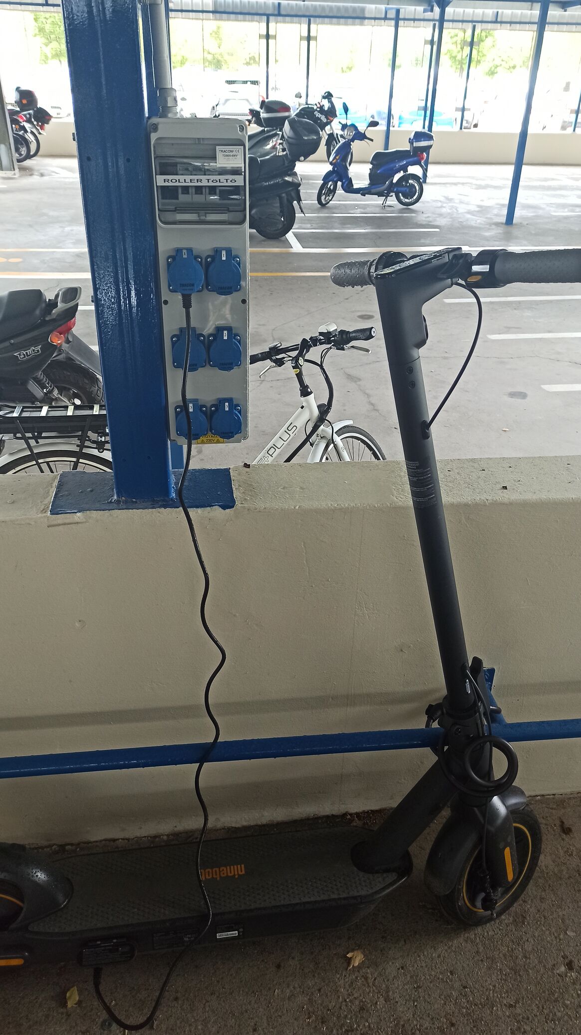

Nálunk a kerékpár tároló egy részét jelölték ki a rollereknek. A nyári leállás alatt stekkert is építettek ki hozzá.
Kamerák vannak mindenütt, nem éri meg hozzányúlni más tulajdonához.Xiaomik vannak többségben, eddig 4-en töltötték egyszerre legtöbben, nem csináltam képet, de vicces volt az a sok kábel ahohy tekergett..
