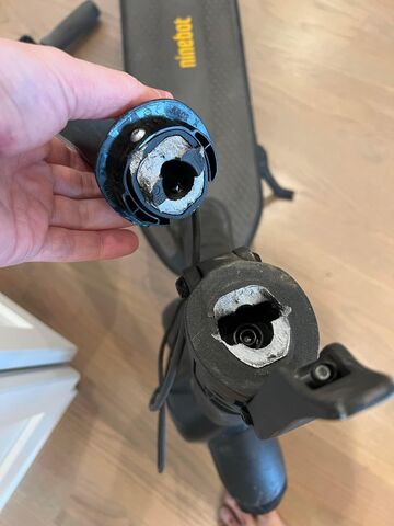

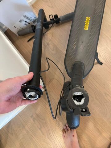

akkor jó. német fórumokon már azt irják akiknek van ilyen, hogy valszeg konstrukciós hiba lesz, a villa és a kormány külön életet kezd élni. 1cm holtjáték 30-40km után sokaknak. a segway pedig nem cseréli. bíztató

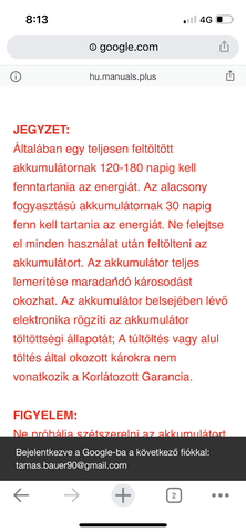

G30 max állásában merül napi 1%-ot ez normalis jelenség?
