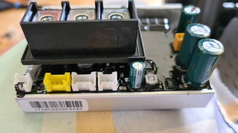

Még annyit,hogy az F-széria vezérlöje hitvány minöség, olyan vékony a nyomtatott áramköri rajzolat,hogy forrasztani sem lehet mert könnyen felszakad a rajzolat még egy höfokszabályzós pákánál is! Szóval a programozás szigorúan forrasztás nélkül "tüskézéssel" lehetséges biztonságosan.

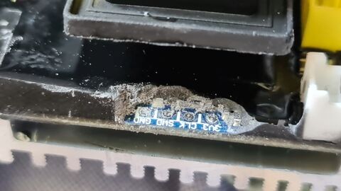

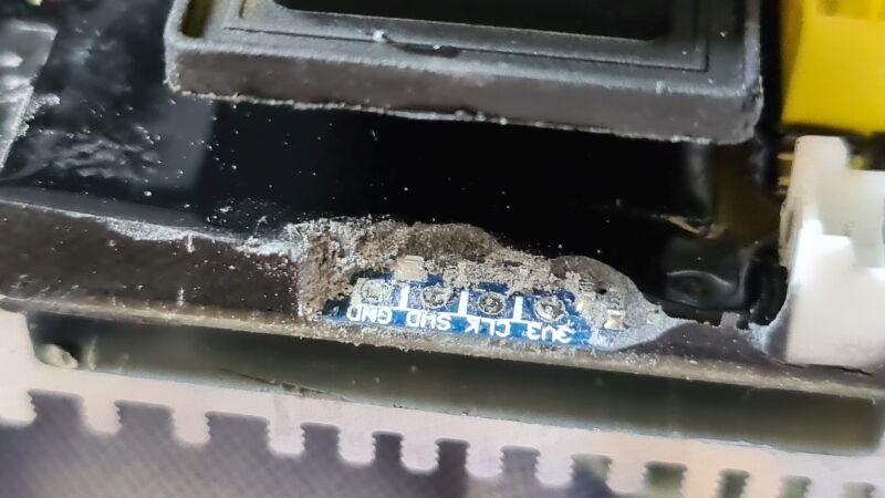

Jótanácsként leírnék pár dolgot Ninebot F40 (F20, F30)-al kapcsolatban hátha másnak segíthetek ezzel.
Szóval ahogy látom a gyártó elkezdte megszivatni a embereket így ha valaki nincs megelégedve az adott roller paramétereivel nagyon óvatosan járjon el mert könnyen lehet,hogy visszafordíthatatlan kárt okoz a rollerben!
Nekem eredetileg F40E "volt" ami alapbol 25 km/h sebességre volt képes. Mivel az mi 2 pro-nál már megszoktam a 27-33 km/h közötti sebességeket úgy döntottem,hogy hozzányúlok a FW-hez.
A Ninebotoknál nincs átfogo tuning még így a sebesség beállitás (paraszt tuning) csak úgy müködik ha régiót állít az ember! (Más régiók, más végsebesség)
Àt állitottam Global settingsre a rollert és azonnal megjött a 30km/h végsebesség de csak késöbb vettem észre,hogy a régióváltás csak a S/N módosításával lehetséges!
Igen ám de akkor mi van a garival, gondoltam vissza állitom a S/N-t az eredetire......Mütét nemsikerült mert a roller mintha átment volna "read only" mode ra!

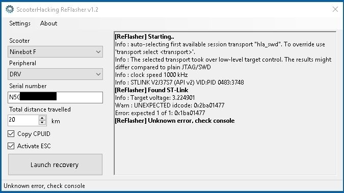

Onnantól fogva semmit sem lehetett állitani. SHU (ScooterHack Utility) de a gyári appban sem!
Gondoltam akkor nincs más hátra ki kell kapni a vezérlöt és erélyesebb módszerrel megflash-elni.
Megkerestem a pontokat és mint szokás egy ST-Link V2-vel neki is álltam downgrade-elni a vezérlöt.
Ugyis a jelenlegi drv5.7.7-el komoly gondok vannak így kapóra jött volna egy downgrade + S/N vissza állítás.
Ekkor ért a következö nagy pofon.

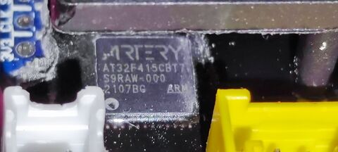

A Segway úgy döntött szopórollert ad az embereknek és sunyiban a vezérlöben talalható microchip-et megváltoztatta, STM32 -röl AT32F415CBT7 micro controllerre a bootloadert zárta így érthetö,hogy miért nem lehet semmit sem állitani a hacking toolsban és miért nem downgrade-elhetö az új széria. (Egyenlöre)
Szóval maradt az a megoldás,hogy rendeltem egy új vezérlöt amiben a global settings van (F40) és jól nem nyúlok hozzá míg ki nem találnak valamit ezekre a zárolásokra.
Amúgy is utólag rájöttem ha 30km/h a végsebesség az akkupakk nem sokat bír 10-15km max hatótáv ha meg 20km/h ra maximalizálom akkor meg állva elalszik az ember a rolleren
ìgy aztán a gyári 25km/h a jelenlegi beállítások mellett lehet kompromisszum.(Ahogy a gyártó ezt meg is álmodta
Szóval ha olyan rollert keresel amit szeretnél húzni, finomhangolni akkor a Ninebot szériát erösen javasolt mostanában elkerülni.
Ellentétben a Xiaomi mi2 pro val ahol igazán testre szabhat az ember mindent amit csak akar.
Szóval Ninebot esetében csak óvatosan a tuniggal mert könnyen új vezérlö lehet a történet vége

Nem tud nagyobb hatótávot. Sajnos valamit elszurtak a FW-ben 5.7.7 ami miatt rádásul sokkal tobbet fogyaszt mint a regebbi FW-en, 5.4.9
Ha global settingsen van (30km/h) akkor egyenesen tragikus amit muvel a roller egy 100kg os ember alatt. Max. 13-15 km hatótáv de ott már vörösen világit a töltöttségjelzö.
A nagy baj még az,hogy a gyártó lezárta downgrade lehetöséget igy aki frissitett esélye sincs,hogy az 5.7.7-röl siman vissza mehessen a az 5.4.9-re.
Ráadásul az ST Link-es downgrade sem müködik mert a motorvezérlöben a gyartó sunyiban cserélte a micro controllert.....
Èn épp kinábol várom az új controllert amiben még az STM chip van és ott lesz lehetöség a finomhangolásra mint a xiao mi2 pro esetében. -
