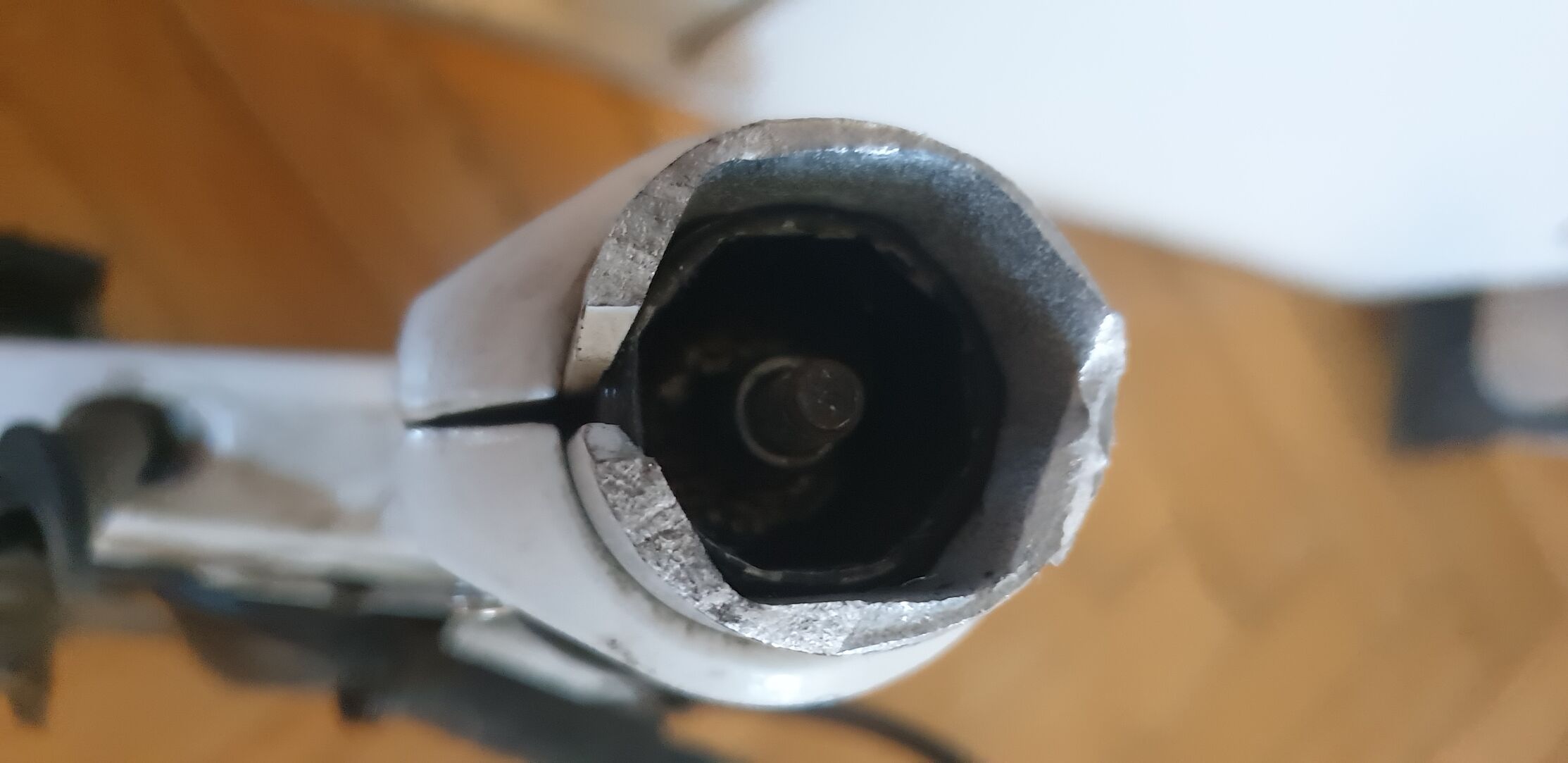

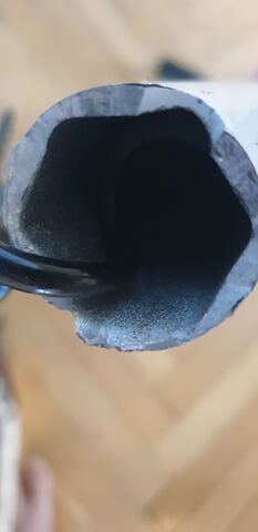

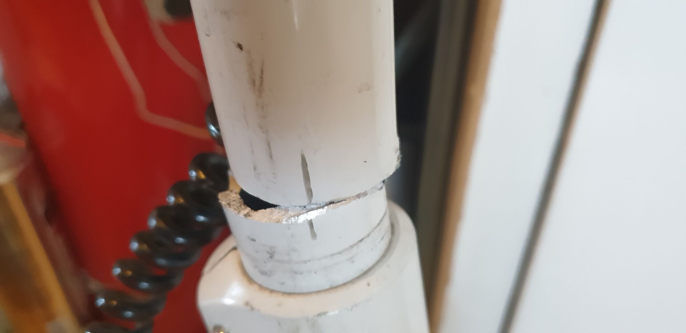

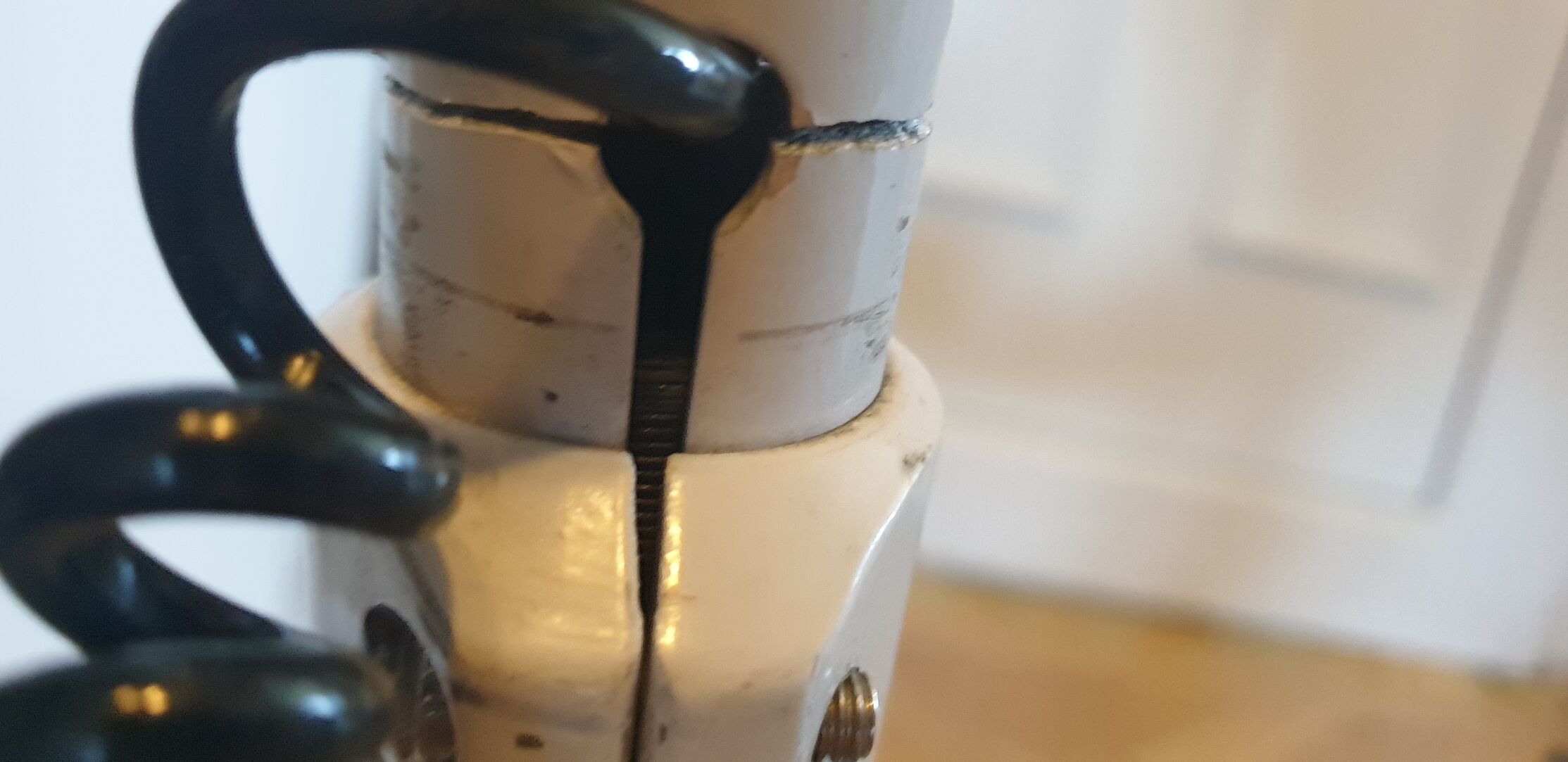

6500km-nel eltort menet kozben a kugoo s1 kormanya. A toveben, ahol a furat van a kabel bevezetesehez. Max temponal pont fekezni kezdtem amikor elore hajlott a kormany es zako lett a vege.
A vicces, hogy kb. semmi elojele nem volt, nagyjabol 2-3 hete nezetem at szereleskor es repedesnek nem volt semmi jele. Szerintem a festes alatt a mikrorepedesek nem latszanak.

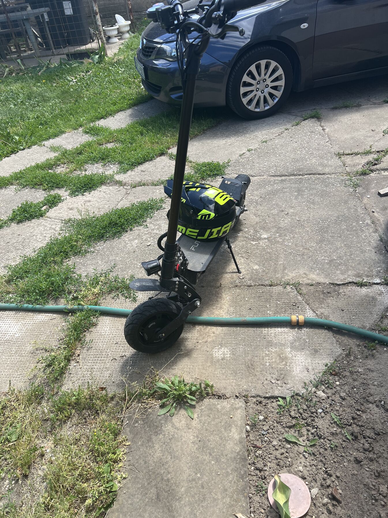

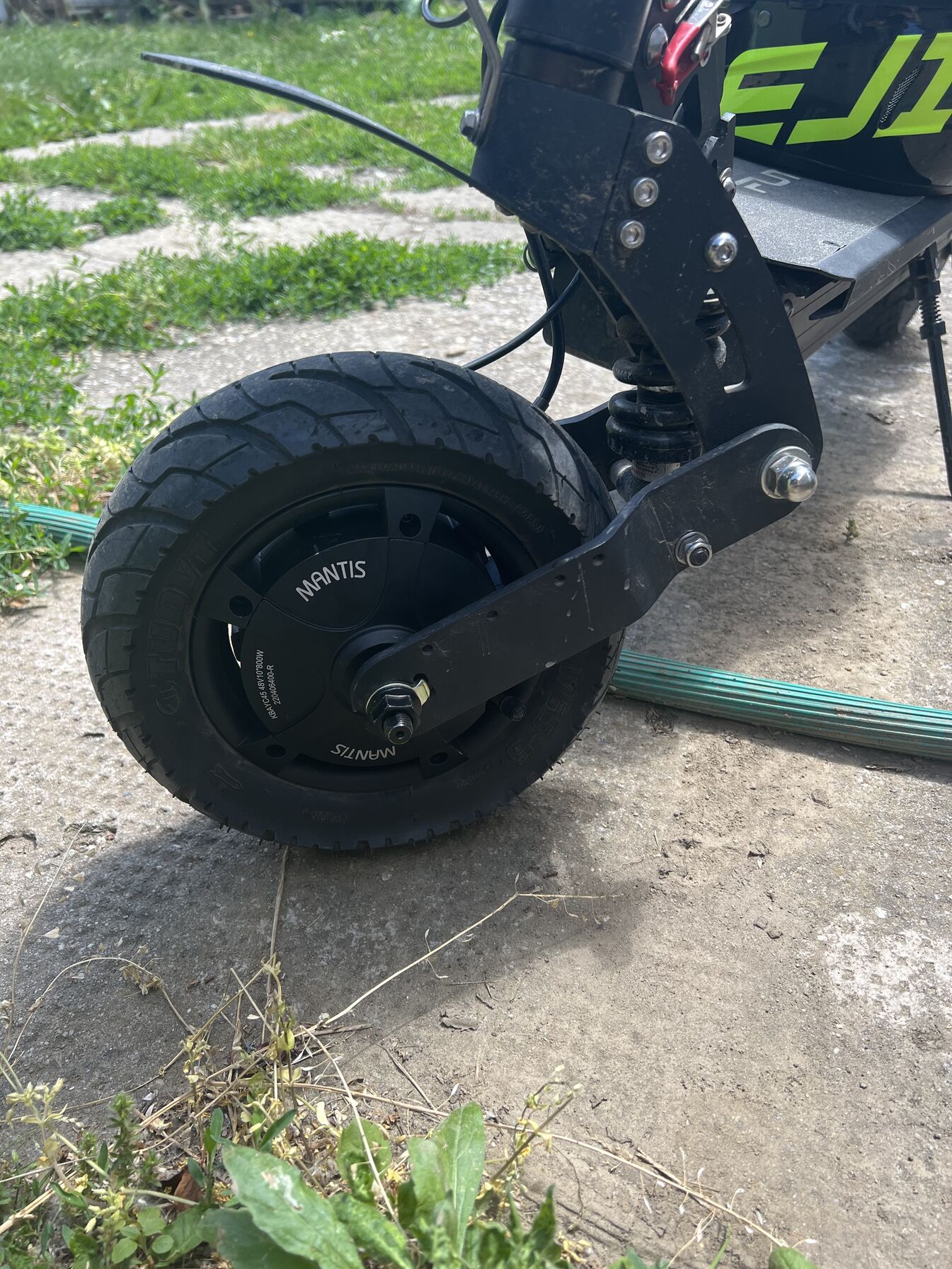

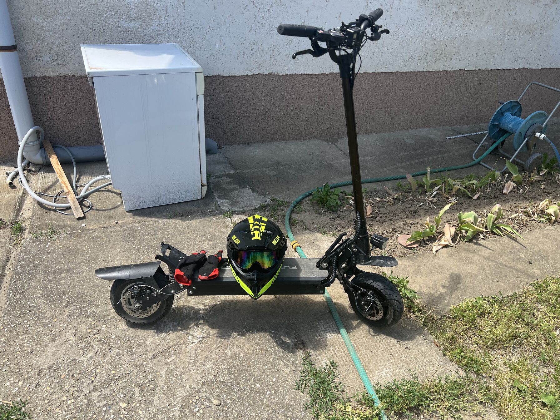

Sziasztok. Nagyjából egyenlőre kész lett a rollerem. Az alapot egy Future Board V10 48V 1000w 13Ah adta. Az akkori végsebessége 40km/h volt. Kapott előre egy 48V 800W mantis motort, 2db 25A vezérlőt, a hozzá tartozó gázkarral. Egyenlőre a vég seb. 51km/h mértem a Relive alkalmazással gos alapon. Még hátra van egy nagyobb aksi egy 60A bms-sel, meg esetleg egy ugyan ilyen Mantis kotor hátra a gyári helyett. Valahogy a 800-as mantis erősebb, mint a gyári 1000-es.
