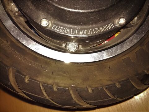

ja a munkahelyemen én is használok ilyen kiszedőt sajnos nem mindíg van siker vele.. A lényeg hogy központosan elő kell fúrni neki és óramutató irányával ellentétesen beletekerni a kiszedőt mivel balmenetes . Egyre jobban beleszorul és megindítja a beletört csavarszárat is magával. Ez az ideális eset mert van hogy annyira megvan szorulva a csavar hogy beletörik a csavarkiszedő is . De ha sikerül megfúrni központosan akkor nem hinném hogy itt ilyen gond lenne. Ha nem használtak menetrögzítőt még azt is eltudom képzelni hogy a csavar fej lefúrása után a csavar szárát egyszerűen egy valamilyen hegyesebb tárgyal ki lehet körkörösen járatni . Azt is meg lehet próbálni hogy valamilyen pont méretes bitfejet először beleütni az imbuszcsavar belső kúlcsnyílásába. pl torx fejet . Lehet hogy lefúrás nélkül is kilehet még hajtani így . Ez is attól függ hogy be van e rohadva a csavar vagy meg van e rögzítve. Sőt olyat is láttam már egy autószerelőnél hogy egy laposvágó élével körkörös irányba kalapáccsal ütve kiforgatta a csavart vagy legalább is megindította és utána már egy fogóval ráfogott a csavar fejére mintha fogat húzna is kiforgatta.
w.miki
Kis helyen elférő, kormánya is oldalra lehajtható, min. 10", strapabíró roller létezik?
Mi lett a vége a vitának, kell bukó/forgalmi/vizsga most a rollerre, vagy nem?
saril

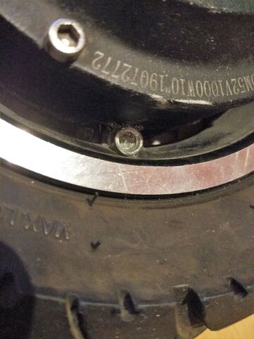

Ki kell fúrni, lehetőeg központosan, amennyire engedni.
Ha M4-es csavar akkor 3,2~3,4mm; ha M5 akkor 4,1~4,3mm-es fúrószárral és így tovább, szóval a megfelelővel, ami a legközelebb van a csavar magátmérőjéhez.Illetve ha biztosak vagytok magatokban akkor a menet középátmérőjéhez közeli átmérőjű fúrószárral.
A csavar fejének elfúrása után már szét tudjátok szedni és szétszedés után tovább kell fúrjátok a menetes részét a csavarnak.
Ha nagyon nem sikerülne akkor a kifúrás után egy mérettel nagyobb csavarhoz tudtok bele vágni menetet is ha van elég "húsa" a fogadó résznek és nincs kikönnyítve.
Ha viszonylag jól sikerült a művelet akkor csak a csavar méretével megegyező menetfúrót kell belehajtani hogy kitakarítástok a menetes zsákfuratot és kész

Az alábbi problémát kellene orvosolni valahogy...
Defekt miatt kellett volna kikapni, de a kulcs elfordult benne, és többet nem akadt meg. Beszereztem egy ilyen ***kupacot, mert a megnézett kiszedős videókban működött, nekem viszont két méret is csak darálta, vékonyította a fejet, ahogy a képeken is látszik.
Flex se normál, se mini méretben nem fér oda, tehát csavarhúzónak kapaszkodót/mélyedést vágni nem lehet.
Valakinek valami ötlet, hogyan menthető a dolog? -
