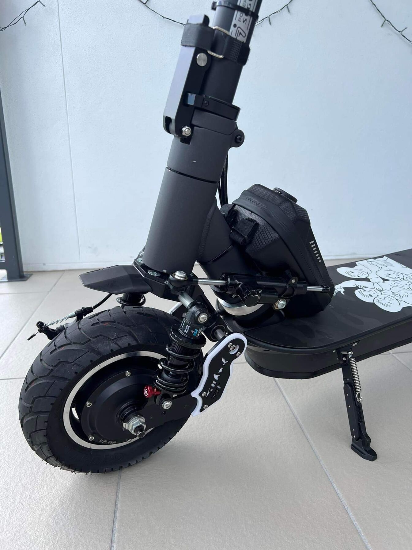

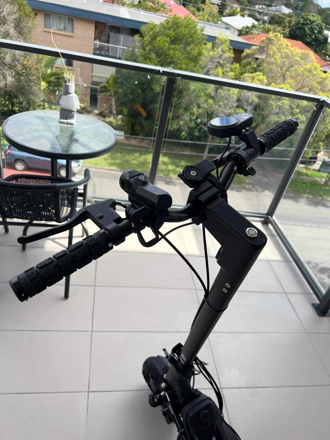

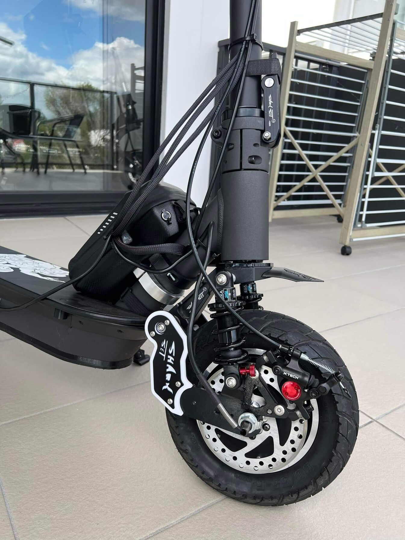

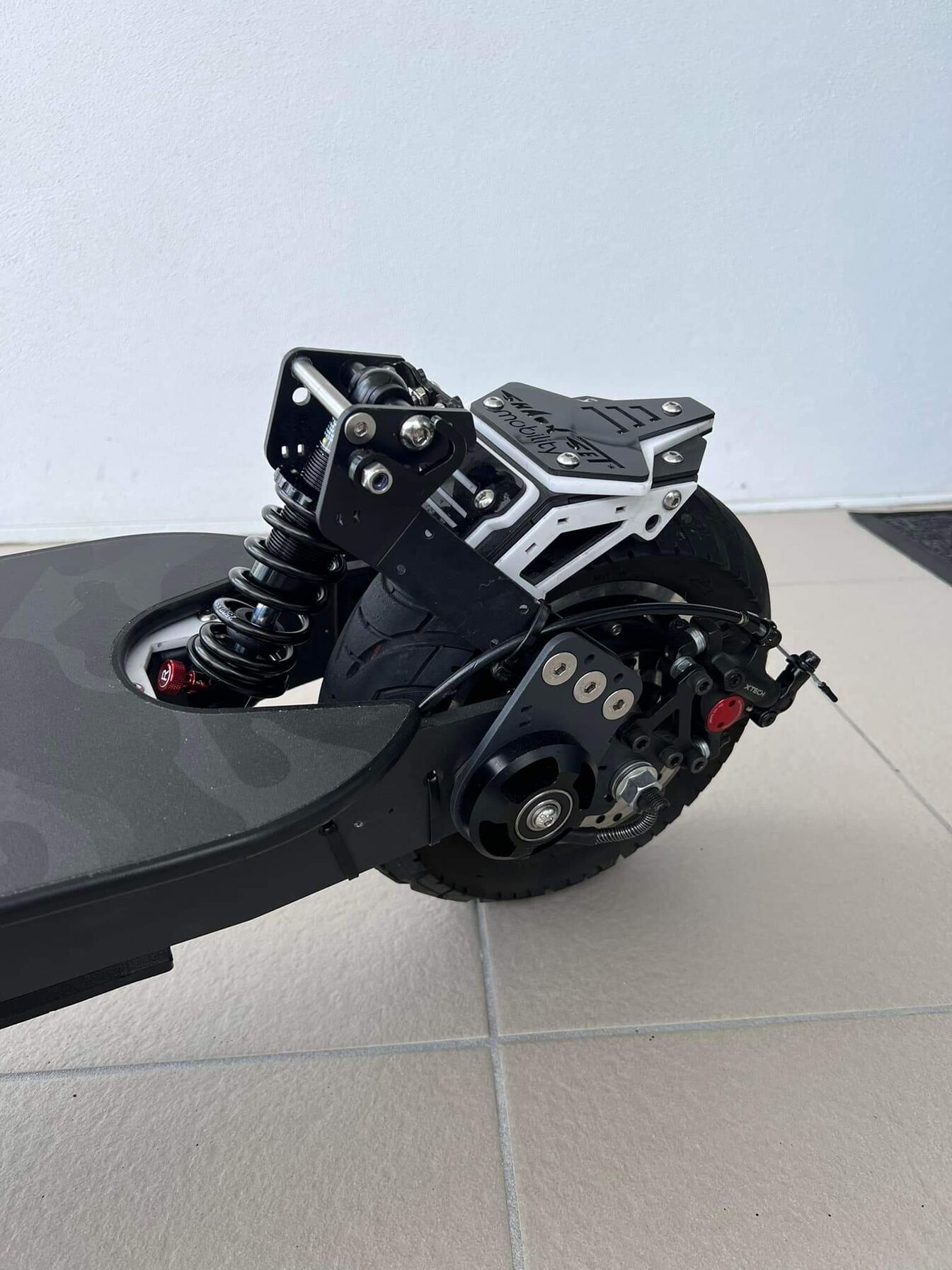

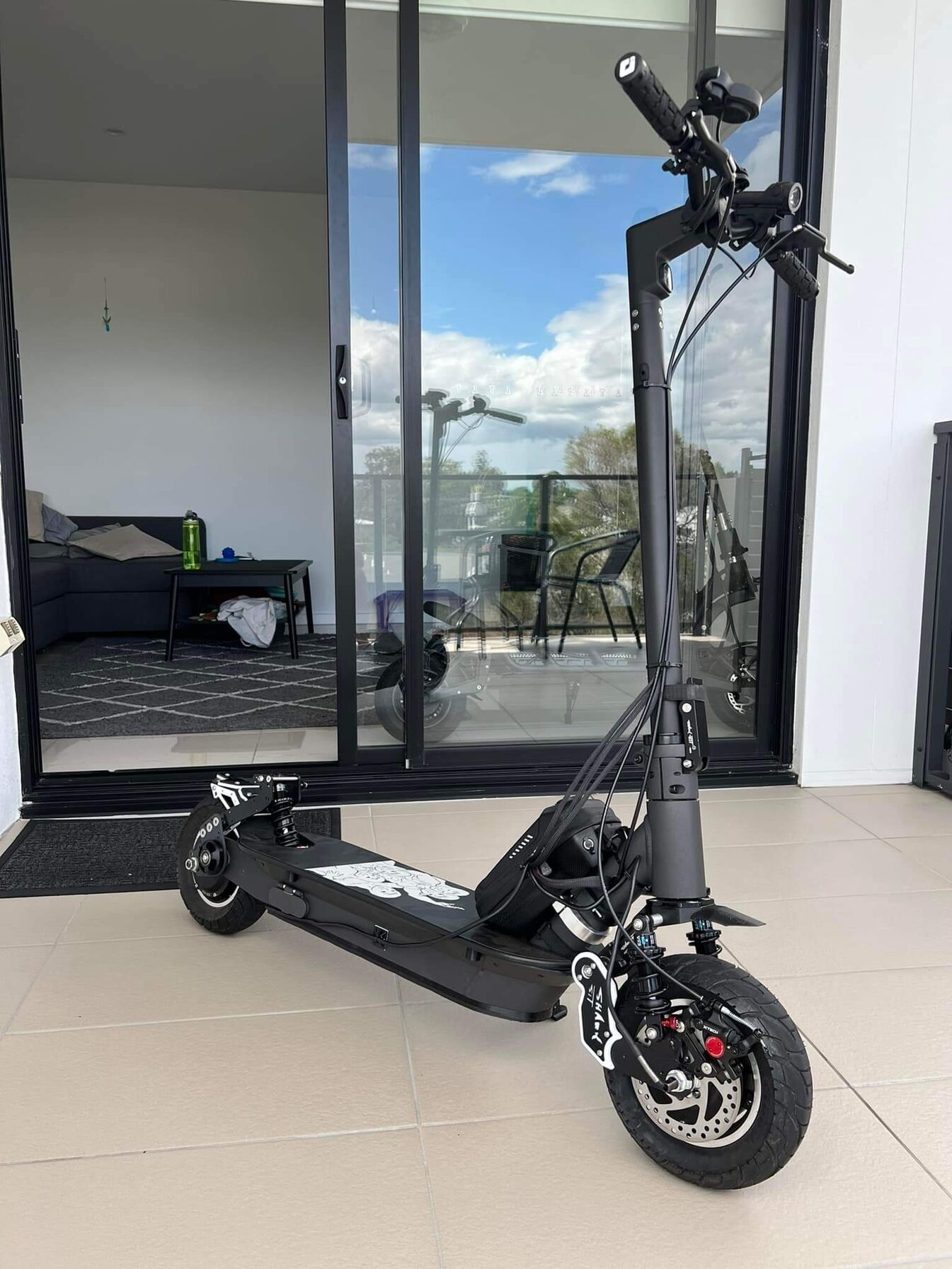

Úgy alakult, hogy hozzám került egy Kugoo Kirin G2 pro (2022-es változat). Elcseréltem a boosterre egy garis darabot, mert érdekelt, eladni meg mindegy mit adok el.
Bele rakok majd pár km-t, mielőtt megy piacra, utána írok még, de így első ránézésre meg pár 100 méter után, az az érzésem, hogy nem értem miért nem veszik, mint a cukrot. 300k eleje (boltból garis mondjuk 350-370) és elég jól össze van rakva. 600W 15ah, 35km-t elvileg tud 3as fokozatban is, szóval 30-40kmh között hajtva. Rugózik elől hátul (állítható rugóstag), elég masszívak tűnik a váz, van elég jó lámpa, világot oldalt (fontos, hogy lássanak), indexel (az mondjuk úgy ahogy), dudál, ülés, kormány beakad sárvédőbe, szóval lehet cipelni értelmesen, stb. Szerintem még pofásan is néz ki. Kijelző méri a wattokat, az jópofa
Kormány csukó mechanika jó kérdés hogy bírja majd, de így elsőre jónak tűnik, persze majd elválik hosszabb távon mit tudnak, de ha itt nem csészék el, akkor tényleg jó gép.Amit negatívum (lehet) :
-nincs app (pálcika kategória felett csak nagyon prémiumban van bármi ami bt)
-nehéz, 26 kiló vagy mennyi. Ha sűrűn kell cipelni akkor ez mondjuk erős negatívum lehet.Ha valaki nem akar 25nel gyorsabban menni és cipelni kell sokszor, akkor lehet nem ez az ő gépe. De ha mondjuk tömegre nem viszi fel az ember akkor szerintem elég jó lehet ez a gép.
Na de majd mesélek, nekem szimpi.

Ezek a fotók meg borzalmasak, elemezzük ki őket:
[1] Srác áll mellette, és támaszkodik rá. (Erre egy lapátnyél vagy sétapálca jobb lenne.)
[2] Csaj áll rajta, egyik keze csípőn, a másikkal a poharat tartja. (Ha magasabbnak akar tűnni annál, ami, álljon sámlira. Az nem mozog. Ha menni akar valahová, hívjon taxit.)
[3] Nagy üres placcon a csaj maga mögött vonszolja ezt a szerkezetet. Lemerült, vagy csak nem szereti használni?
[4] A háttér alapján valami sokadrangú út szélén áll a szerkezet, és nulla km megtett távot mutat. Hogyan került oda?
[5] Sérülések vannak a burkolaton. Remélem használat közben keletkeztek, és nem szállítás közben. Mert akkor legalább már kipróbálták.Amúgy nagyon szélesnek tűnik. A kerekek dőlésszöge alapján komoly fordulóköre lehet. És valószínűleg jó problémásan oldották meg azt is. Életképtelen, de futurisztikus ötletekből nincs hiány. Tipikus startup jelenség.
