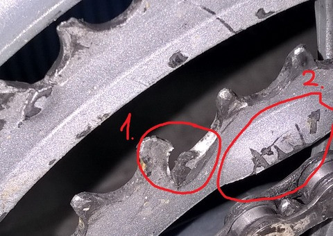

Ok, az már kiderült, hogy gyári, de a Shimanoról nem gondoltam volna, hogy ilyesmire képes. Ezen a képen is látszik, hogy a fog felét nem tartja semmi.
-=RelakS=-

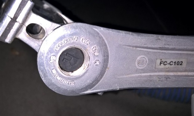

Majdnem lemardt a lényeg, az FC-C102
Szóval, ez az egyetlen kép, ami valami hasonlót ábrázol:
Hozzá fórum
Ott is azt írják, hogy a kihasítások szándékosak -

No problem. A lényegen nem változtat. Szerintem ezzel kár foglalkozni, érdemes lenne lecserélni valami biztonságosabb cuccra.
Visszatérve egy régebbi hsz-edre. Biztos, hogy csak 8ezret nyernél, ha a Rosetól vásárolnál? (Nem számoltam utána). De valaki írta, hogy csak a hajtómű 6ezerrel olcsóbb, a többiről nem is beszélve.Hasaggymeg: Hát ez akkor is egy szégyen, műszaki szemmel nézve.
Neked mint gépésznek, tetszik, hogy a fél fog alja el van csippentve?

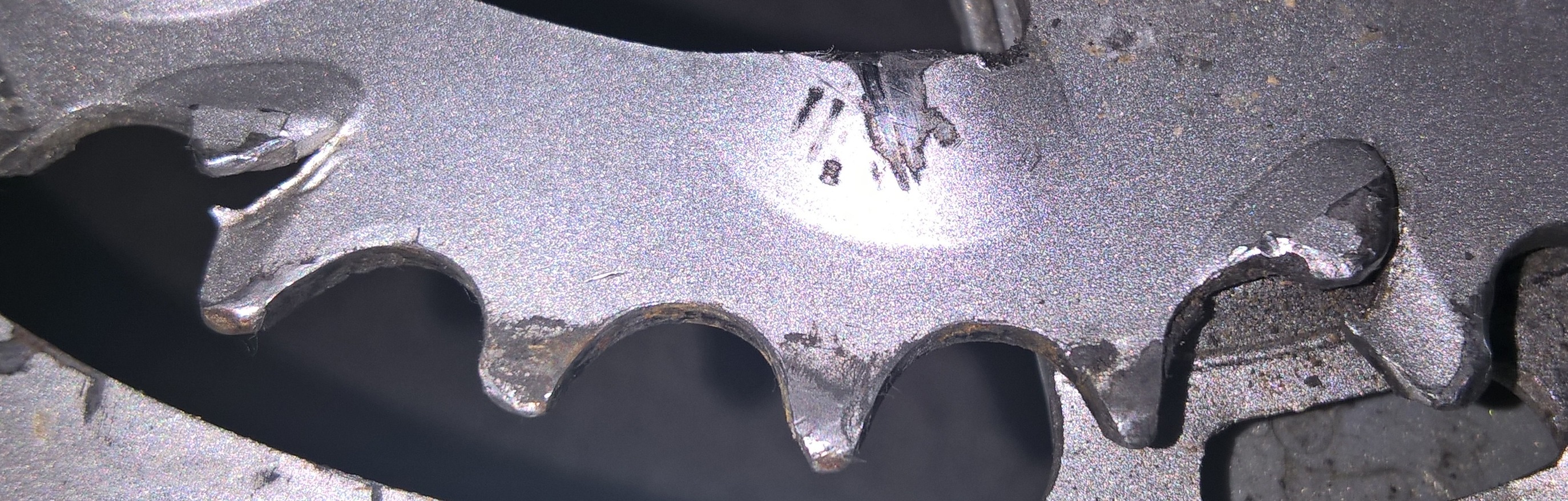

Azt eddig nem írtad, hogy ismétlődik. Akkor viszont tényleg gyári.
Viszont elb@szott egy konstrukció. Azokat a fogakat alig tartja valami anyag. A kihajlás viszont nem tűnik gyárinak, mintha a többinél nem úgy lenne. De mindegy is, Én nem bíznék egy ilyen hajtóműben. Nézd meg a képeimet. A Shimano "komolyabb" szinten nem csinál ilyen gyengítést.Lehet, hogy a lánc ott egyszer váltás közben megfeszült és kihajtotta azt a (masszív
) lemezdarabot. -

Na most ha lenne szerszámom leszedném, hogy jobban megnézhessük. A szerelő maga ellen beszél ugye, mert neki pénz lenne a csere.
De mi vágta meg és hajtotta ki? A lánc szorulás takarítás után történt, és már előtte láttam ezt. Ráadásul pont szemben egymással.
A szimmetria miatt elsőre nekem is a "direkt ilyen" jutott eszembe, de néztem lánckerekekről képeket és sehol nem láttam ilyet én se, ahogy a tieiden sem.

Biztos, hogy ugyanazt a képet nézzük?
Egyértelműen látszik, hogy egy jó nagy darab ki van törve belőle. Gyakorlatilag a fog egyik fele a levegőn "támaszkodik". Van egy pár hajtóművem itthon, tudom, hogy kell kinéznie.

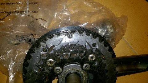

Na, meg is csinálták a láncot a szervizben, és megkérdezték miért akarom a hajtásrendszert ezen lecserélni. Telefonban értekeztünk:
Én: mert lánccsere kell,
Szervizes: ok, és akkor kell a fogaskoszorút is
Én: görbe a hátsó váltó kanál
Szervizes: még egyenesíthető
Én: és törött elől a kettes tárcsa
Szervizes: hú az hogyan, az nem szokott, és megnézi, az gyári törés a váltáshoz!
Nekem is gyanús volt, pont szembe egymással van a két törés, nem értettem ezt a pontos szimmetriát (1-es karika a képen).
Megbeszéltük, hogy a 2. karikában látható dudor alá is csak azért szorulhatott a lánc mert dombnak felfelé keresztbe váltott teljes testsúllyal beletaposva, szóval az sem alkatrészhiba miatt. -

Itt linkeltem a képeket
Azok között ott a kép amin látszik, hogy törött már a középső lánckerék, elől, ezt írtam is neked, hogy ezen már nem segít a tisztítás. Igen akkor kazettás lesz.Engem mindíg elkap a hév ha technikáról van szó, mire megveszek valamit folyamatosan feljebb lépkedek árban, mert, hogy picivel többért ez még megéri. Itt is elindult ez, de most behúztam a féket talán időben

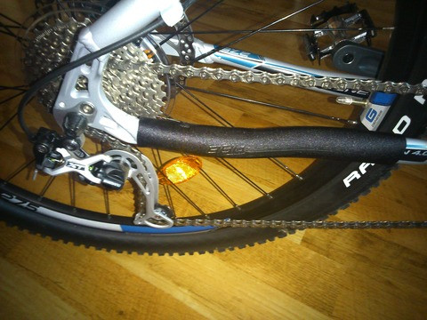

Gödi vagyok. Ma szét akartam szedni a feleségem bringáját, hogy rendelés előtti pillanatban hátha kiszúrok még valamit, de fiam lenyúlta mai nappal a montimat, amit ideiglenesen a feleségemnek szántam erre a 2-3 hétre. Ezért most elmentek a bringaszerelőhöz megjavíttatni a láncot, és rendelek "vakon"

Az a baj, hogy gyakorlatilag még "technológiát" is váltasz, így több szerszám kell, amit utána nem biztos, hogy használsz. Neked milyen bringád van?
A hátsó fogsorhoz kell a láncos meg kell egy kazetta leszedő, amit beledugsz tengely irányban, az fogja meg a záróanyát. A láncos azért kell, mert amerre lazítanád, arra racsnizik, így elforog a fogaskerék az anyával.
Nem hiszem, hogy menetes ami most van rajta, eleve azt mondtad, hogy 8 sebességes, nem? Az nem lehet menetes.
Középrész. Az integrálthoz majd az kell, amit linkeltünk, de lehet, hogy az Alivio-hoz nem passzol, én azzal nem próbáltam. (Bár lehet, hogy egy kis szigszalag a hajtókarra, beteker, szalag le, és kész, karcmentesen.)
A régihez, amiről nem tudjuk milyen (fénykép közelről, felülről) vagy monoblokk kihajtó kell, utána azzal is megy vissza (nem ez, mert cseréled, ugye), vagy körmös kulcs+villás, ha annyira régi típus.Szervizesek: igen, nekem is van negatív tapasztalatom olyan bolttal, amit mások istenítenek. Ez sajnos ilyen. De van itt szervizes, aki lehet, hogy megcsinálja (Bp-i vagy?), és rendesen.
) lemezdarabot.
