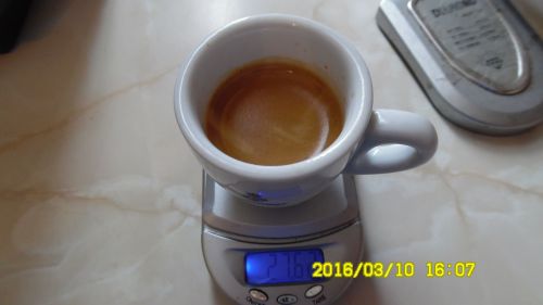

simi.esp.28
#36999
Bármit is jelent az nem tudom...itt a kép.

Egyébként a fazekat fogom használni, mert először láttam mintázatot a cremán. Sajnos csak kedden kerülök újra a gépem közelébe.
tisztan jottek belole a (feher)szolos-mazsolas-mogyoros jegyek!
) 15x szorzo (240g ital), 95fokos viz, 30s bloom 45g-al, kevergetve a kioldodas kozben! (BWT kancsos Mg patronos szurt vizet hasznaltam)
), és 18-at tolok bele (igaz, hogy kb félig sincs így)
