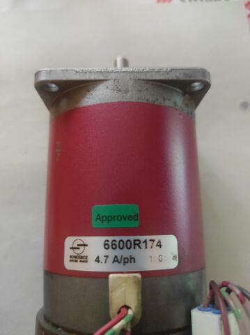

vizimento
razorbenke92 #79682 üzenetére
Ha még lenne az elektronika ami alatta volt, hogy kéne működésre bírni?
250-500 körüli fordulat lenne ideális nekem. Kb krémleves sűrűségű masszát kéne átkevernie propellerrel. Pontos nyomatékot nem tudok, de jelenleg egy legolcsóbb 12v akkus fúró látja el a feladatot, csak az hangos. Gondoltam kipróbálnám léptetőmotorral, hátha az halkabb... Tehát az egyenletesség se fontos. Vagy ez a fordulat már túl sok ezeknek a motoroknak? -

vizimento #79670 üzenetére
1) Az az otthoni körülményektől függ
Ez nagyban függ az ismereteidtől, felszereltségedtől. A léptetőmotor meghajtása, főleg ebben a méretben nem evidens dolog. Ez egy bipoláris motor ha jól látom, és a linken látszik alatta egy elektronika is, amiben valószínűleg enkóder és meghajtás is van. Ha ez az elektronika nincs meg, akkor egy sima léptetőmotor meghajtó megmozdítja bipoláris módban.
2) Mekkora terheléssel? Milyen magas fordulaton? Mennyire kell egyenletesnek lennie? Pontosan mire szeretnéd használni?Ez a motor (és úgy általában a reluktancia motorok) nem állandó fordulatú mozgásra vannak kitalálva, hanem pozíció vagy nyomatékszabályozásra. Persze nem elhanyagolható tulajdonság a minél egyenletesebb járás sem, de elsősorban a pozíció (lépésszám) elérése és tartása a cél. Emiatt általában alacsony fordulatra vannak tervezve, és minél egyszerűbb a meghajtásuk, annál inkább lüktető eközben a mozgásuk.

vizimento
Bocsánat, valóban nem fogalmaztam elég körültekintően.
Neten én is rákerestem tipus alapján, de a talált infó nekem nem volt elég ahhoz hogy megtudjam:
1) otthoni körülmények között hogy tesztelhetném hogy egyáltalán jó-e
2) valami egyszerű és olcsó módon meg tudom-e hajtani állandó fordulattal. -
