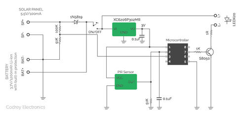

PitLee

Dr. Szilikát
tillatrilla #79275 üzenetére
Lehet, hogy látszik szemre is. Névlegesen 0,5 V egy cella, azaz 10 vagy 11 cellás panelokról beszélsz gyakorlatilag.
Legalábbis a soros cellákat tekintve, mivel párhuzamosítva lehet még ezek egész számú többszöröse is, amikor nagyobb teljesítményről van szó.
De a visszaterhelés akkor is probléma.
Párhuzamosan ne.
Az árnyékban lévő leszívja a napos helyen lévőt.
Ha egy dióda nélküli 200 wattos panelre télen feszültséget kapcsolsz, az viszafelé működik, fogyasztó lesz és leolvasztja magáról a havat.
Nem vicc.
Diódával oldd meg, vagy az árnyékban lévőt iktasd ki.
Legegyszerűbb ha kiveszed és kivezetékeled, a vízmentességre ügyelve. Így nem kell venned másikat sem.
Ha mindenképpen másik mellett döntesz,
Vidd ki a napra, válaszd le a cellát és mérj üresjárási feszültséget.
Ha a pót napelem ugyanilyen üresjárási feszültséget produkál, már nem hibázhatsz nagyot. -
tillatrilla
Sziasztok! Napelemes mozgásérzékelős lámpatest,1 db 18650-es cellával. Elhelyezése miatt kevés a ráeső fény. Terv,hogy párhozamosan bevezetékelek egy külső solar panelt. Milyen feszültségű solar panelt vennétek? 5V,vagy 5.5V?

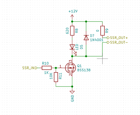

Van egy relés kapcsolás ami DC12 V-os relét használ és ezzel kapcsolok egy chargert (egyelőre fogyasztó nélkül), a jelenség hogy amikor a relé kapcsol akkor "durva" power spike-ok vannak, flyaback diodát tettem a tekercsre (1N4001).
Mellékeltem a képet, mit lehet ezzel kezdeni? SSR-t nem tudok használni mert 2 áramkörös leválasztás kell.
(A kapcsoláson az SSR out helyén van a relé)
Köszi -
