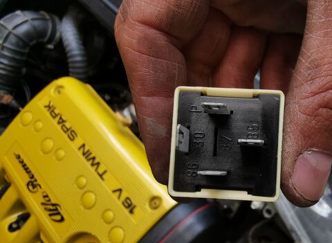

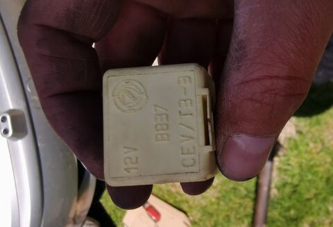

::Trunks::
Dr. Szilikát #78893 üzenetére
Nem megy a klíma, ez szerintem az 1-es fokozat reléje, és már csak ebben látok összefüggést. Ugye klíma mikor megy, megy a ventillátor is. 2-es fokozat működik mikor melegszik a motor, annak külön reléje van. Hűtőközeg van, meg hibátlanul működött, aztán egyik napról a másikra nem.

::Trunks:: #78890 üzenetére
Mi a hibajelenség, állandóan megy a ventilátor? Mert akkor lehet, hogy csak zárlatos a tranzisztor.
Rá kell mérni, milyen típus pontosan a háromlábú alkatrész?
Előbbiek storno.
Félvezetős, és így meg nem mondom hogy mezei egyszerű kapcsoló csak, vagy pwm-mel működik és szabályozza is a ventillátort.
Kéne látnom a kezembe.
Viszont nem tűnik bonyolultnak, lehetséges hogy csak a kimeneti teljesítmény tranyó, fet adta meg magát benne, ez esetben 100Ft nagyságrendű, max. egy ezres a javítása.
Ha sikerül kigubizni mi is van benne.
Valamint ha pwm, akkor is lehetséges a teljes újááépítése ha csak ennyi amit látni az alkatrészek és nincs a panel hátilján valami smd soklábú.Viszont mivel félvezetős, ha semmiképp nem sikerül újat szerezni vagy javítani, akkor a használt is jó lehet helyette amennyiben működőképes.

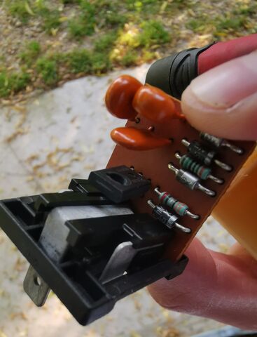

::Trunks:: #78885 üzenetére
Ez valami speckó relé ami 70A-t kapcsol, és két lába vastagabb mint a többi. Próbáld meg ezekkel az alkatrészkódokkal keresni ami a képen van, meg elvileg a régi fiat bravo/bravaban is ilyen van, hátha azt könnyebb találni. Elvileg bármi jó ami 12 voltra húz, és bír legalább 70 Ampert, na meg passzol a lábkiosztás.
#85619712
darvinya #78880 üzenetére
Ferkvenciatördelés? Hogy mi?
Ez szimmetrikus mikrofonkábel, ahol két meleg ér van, plusz a föld ami egyben az árnyékolóharisnya is, de bátran felhasználható stereo vonali jelátvitelre is mivel az asszimetrikus. Méterenként 60pF/100Pf a parazita kapacitása, ha a vonalkimenet impedanciáját vesszük alapul (legyen 1Kohm de inkább 600 Ohm ) akkor is 1,6 MHz körül kezdi levágni a magas hangokat ekkora hosszon. A vonalkimenet elméletileg 20Khz de tudjuk, hogy a valóságban az inkább 16Khz tehát a százszorosát képes atvini ez a kábel. Ha mind a két vége megfelelően van földelve, semmilyen zajt nem fog felszedni, ha kimegy a "brumm" a jack aljzatra az a telefon sara. Ha nem hiszed járj utána!
Pattintsd szét légyszíves, a két fehér fülét kell kicsit megfeszíteni és fotózd le a belsejét.
Ha 1 tekercs meg 2 érintkező van belül, akkor mezei relé.A P betű engem is megzavar de a 30, a 85,86 az teljesen szabányos.
85-86 a behúzótekercs, 30-P meg a két érintkezőnek kell lennie.
Hacsak nincs benne valami elektronika, bár kizártnak tartom.
Ha mezei relé, akkor a mechanikus lábkiosztás abszolút nem stimmel, ezt ha sehol nem kapsz, nagyon gány módon de simán lehet orvosolni, 4 darab sarus repülóvezetékkel kötötd be, vagy ha az aljzat lengő, hozzáférhető, akkor abban átcseréled a sarus hüvelyeket normális kiosztásra. -
ilyennel még nem találkoztam
fel kell hívni párat és megmondani mi kell, általában alvázszám alapján mindent tudnak
::Trunks:: #78881 üzenetére
Teljesen mezei 4 lábú autórelé, NO.
Bármelyik autósboltba kapsz, vidd el és a lábkiosztást egyeztesd azért, az ördög nem alszik. -
Gyula84
mondjuk autós bolt?
Szerintem ez egy szabványos 12 V-os záró relé, a DNI-8503 kifejezésre keress rá.
Talán pl ez ilyen.
Gonoszkodás ON:
Bár lehet, hogy az Alfába nem jó, mert az 16 Voltos. Rá van írva, hogy 16V

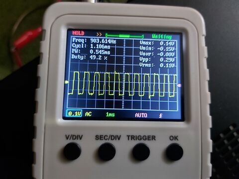

Teljesen korrekt négyszögesített jel, amit nehéz is másképp produkálni, ha nem vezérled túl azt a bemenetet, ami a mágneses hangszedők pár mV jelére készült, de talán még 10 mV-ot is elvisel. Akár 20 mV-ot is?
Egyrészt ilyen hibák nem nagyon fordulnak elő, ráadásul két oldalon egyformán főleg kicsi az esély.
Akárhogy is volt, a lényeget nem írtad, azaz a bemeneti szintet.

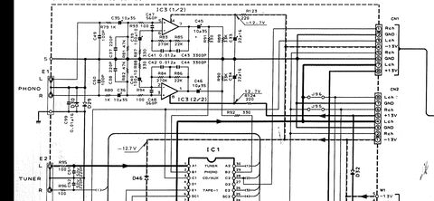

hundai

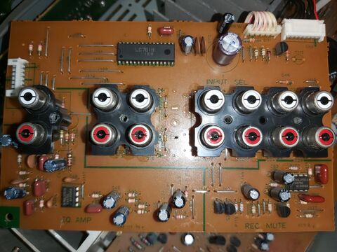

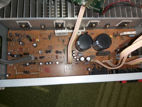

Van egy kenwood ka-1030 erősítőm ami számomra fura hibát produkál.
Tuner/cd/tape bemeneteken használtam eddig, de lemezlejátszó miatt a phono előerősítéssel ellátott bemenetet szeretném használni. (Bal oldali bemenet az első képen) Sajnos ezen a bemeneten torz jelet kapok a kimeneten. Hz generátorral adtam rá 900Hz-et. ( első kép)
Szetszedtem az erősítőt fizikai hibát keresve, de nem találtam.(2. és 3. kép)
Van valakinek ötlete hol/hogyan keressem/javítható a hiba?

Donki Hóte #78814 üzenetére

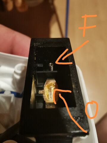

Egy százas boltban vettem, nem ilyen volt, átalakítottam, eredetileg bekapcsolva világított. A kis rugót meg kell kicsit nyújtani, a kapcsolóra menő két vezetéket meg kell fordítani, hogy a billenőkén legyen folyamatosan a feszültség, így mindig világít. Nem tudom ez így mennyire érthető?
Itt egy kép hátha ez segít. Bár elnézve szilikát rajzát, lehet elég lett volna megcserélni a két vezetéket.
#85619712

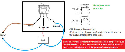

Dr. Szilikát
baly81 #78816 üzenetére
Glimmlámpa van ezekben, másik magyar neve parázsfénylámpa. Külföldön neon lamp, mivel ebben tényleg neongáz van, ellentétben a fénycsövekkel, ami csak néphit (azaz nincs benne neon).
Jelentéktelen áramot igényel (ld. fázisceruza) és egy nagy értékű előtétellenállást, a hőmegfutás, illetve zárlat kivédésére.
Igény szerint beköthető:
Bővebben:
https://www.eevblog.com/forum/projects/wiring-radioshack-spst-neon-rocker-switch/
