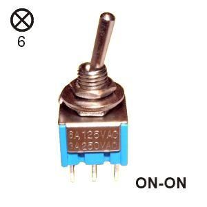

vizimento #69229 üzenetére
Illetve jobban belegondolva, egy olyan megoldás is jó lenne, amivel a távon 1db 4 állású joy lenne csak használva, sőt talán jobb is lenne, mert 1 kézzel irányítható lenne:
előre - mindét motor előre
hátra - mindkét motor hátra
bal fenn - bal motor előre, jobb állna
jobb fenn - az előző fordítva
...Így egy kézzel irányíthatóvá válna. Cserébe nem tudna helyben fordulni, csak valamelyik hajtott kereke körül.
