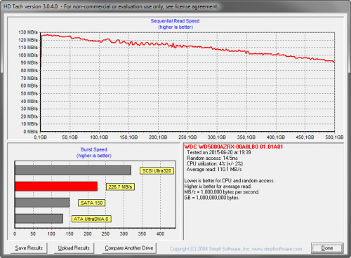

#42092
Lementettem minden, és le is formáztam.
Most CDM-ben nagyjából jó eredményt kaptam:
HDS olvasási felületi teszt is lefutott, íme az eredmények:
itt esetleg ami látszik, hogy szép lassan lassult vissza az olvasási sebesség:
De folyamatosan nagyon csúnyán kattog, és van hogy 12 megával tudok csak rá másolni (több eszközről is próbáltam már).
Mit lehetne ezzel tenni?

Van egyébként magyarázat arra, hogy mi okozza ezt a vinyólassulást? Én anno egy 500 gigás WD Blue-nál jártam úgy, hogy az olvasási sebesség rendben volt, tehát ha arról a vinyóról másoltam egy másikra, akkor szépen ment 50-70 megával, de amikor írni akartam rá akkor 1-2 mega/sec-re esett le a dolog... Torrentezésre használtam és onnan tűnt fel, hogy percekig tartott mire hozzáadott egy file-t, utána vettem észre hogy az írási sebesség drasztikusan bezuhant - mindezt úgy, hogy egyébként Sentinel szerint 100%-os és egyébként a mai napig működik a vinyó (persze már nem használom).
