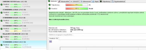

Táp. v. kábelhiba is lehet. Nekem kábel hiba miatt jelzett 197 javíthatatlan szektort és bezuhant a kondíció, kicseréltem a kontakt hibás kábelt és visszaállt 100-ra, 0 szektor hibával. Célszerű valaki más gépében megnézni, vagy ha tudsz kábelt, ill. tápot cserélni (akár átdugni egy másik tápcsatira).
