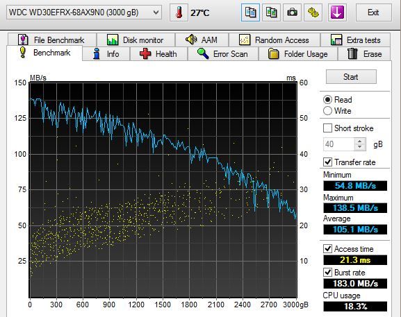

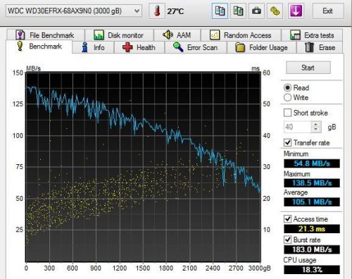

Akkor egy hd tune.
De hogy lehet ennyivel gyengébb a 3tb mint a 4?
számít hogy az enyém le van terhelve 45%-ot?
Egyébként crystal d.m-ről van egy eredményem még új korából amikor teljesen üres volt, és egy mostani 45%-os terhelés mellett.

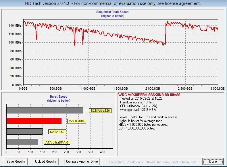

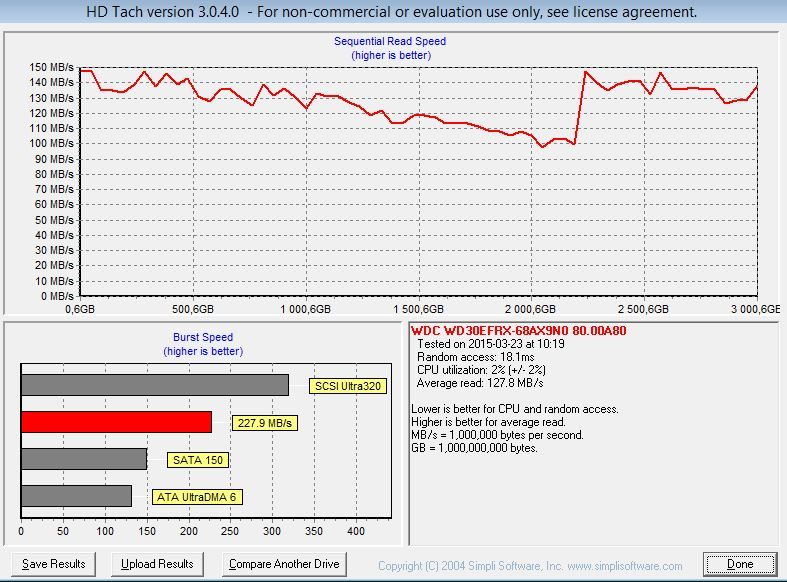

Már késő volt amikor írtál, így muszáj volt befejezni a töredezettségmentesítést, egyéb hibát azóta sem tapasztalok.
A sebesség viszont megjavult, tehát amit 40 mb/sec-el és amit 60-al másolt azt most 105-tel végig stabilan, tehát volt értelme ezek szerint megcsinálni, továbbra is a vinyó 44%-a van leterhelve, és az 50%-ot sem nagyon szoktam túllépni, így talán megmaradhat konstans ilyen eredmény, vagy így is előbb-utóbb elérek a lemez végéhez?Hdtach v3.0.4.0 XP (SP3) kompatibilitási üzemmódban tehát, remélem jól csináltam
Quick bench:
Long bench:
Mi vehető ki, egyéb anomália esetleg?
