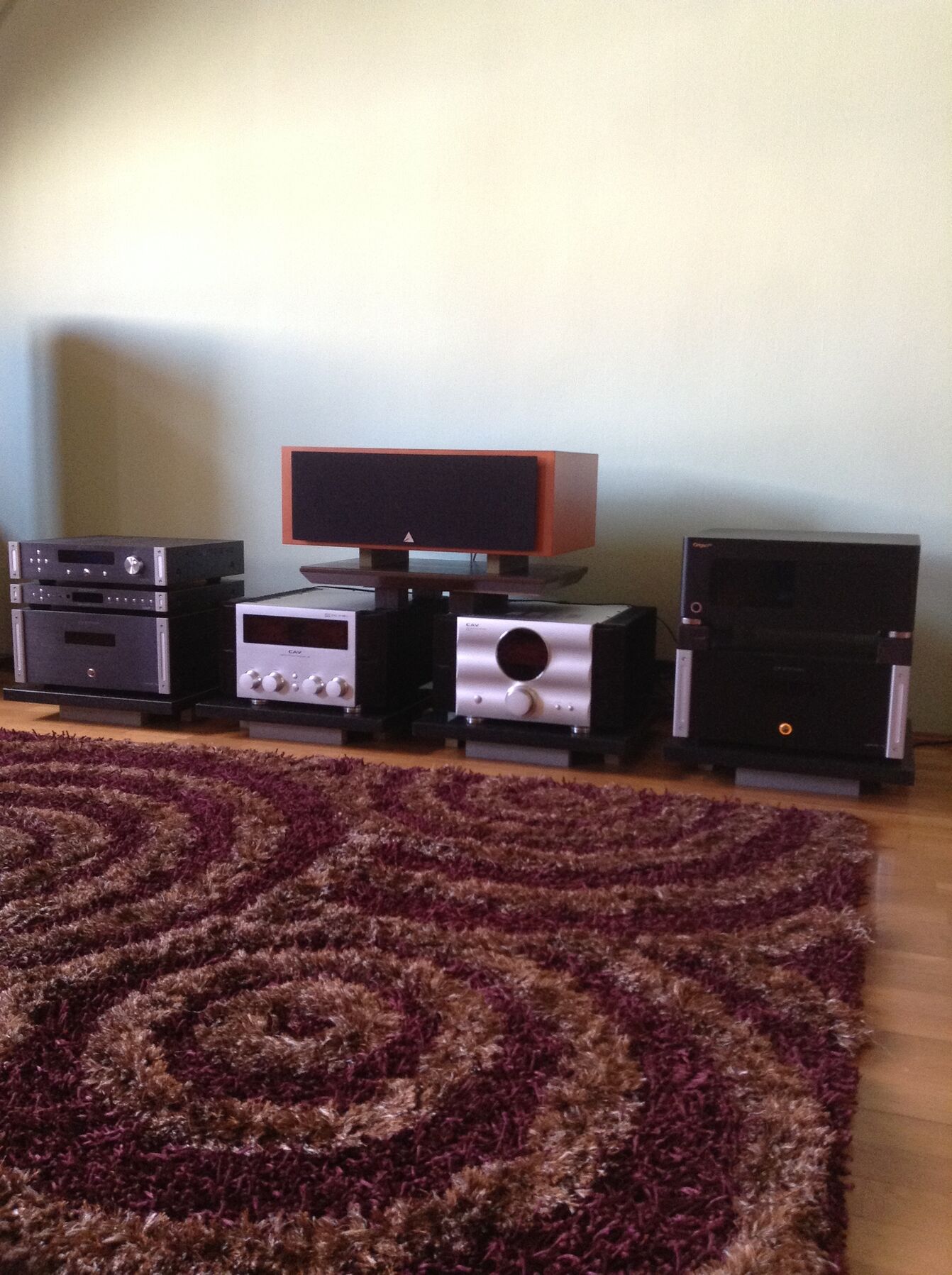

python1
#97950976 #153290 üzenetére
Persze,hogy lehet,vannak elvetemültebb házimozik is nappaliba.A processzor/végfok kombók nem egy űrteknika,vagy valami fantasztikus különlegesség,egyszerű mint egy faék a többi pénztárca függő. Nálam pl van 50 kg-os 2csatis végfok, amiben 3KW-os a toroid trafó,tehát én nem csodálkozom semmin.
Nálam a frontoldal. -
