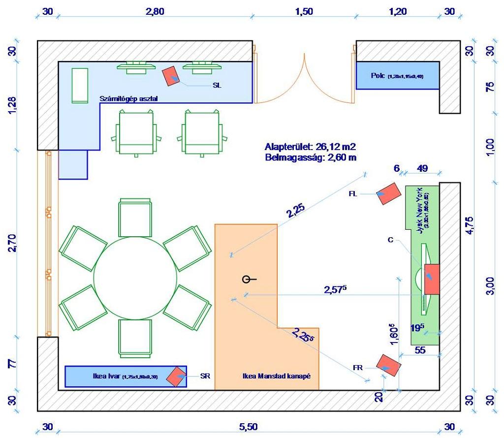

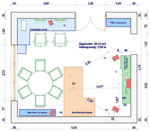

(#32493) nuke7 Na most akkor döntsük már el, hogy távol vannak-e a szaros frontok egymástól vagy közel? Nem egyszerű nektek sem megfelelni... 2 méter kevés, 3,25 sok. Konkrét méretet kérek!
(#32494) M_AND_Ms A hátterek elhelyezése a legkevésbé problémás érzésem szerint, csak hirtelen odapattintottam valahová őket. Kivitelezhető amit írtál.
(#32495) Deadzone41 Köszi! Megnézem, értelmezem.
(#32496) BBéci Ez nem opció, a meglévő dolgokból kell építkezni. Az itteni instrukciók alapján készítettem 3 féle változatot, de mindben találtatok valami hibát. Ha csak a falakat és a rajta lévő nyílásokat tekintem, akkor mik azok a méretek amiket tartani kéne? Kicsit nehéz ám kiigazodni rajtatok. Messze vannak a frontok. Ősszébtolom, de aszimmetrikus az elrendezés. Betolom tengelyre, megint távol fannak a frontok. Átforgatom az egészet, túl közel vannak a frontok meg egyébként is közelről akarom hallgatni őket. Döntsétek már el, hogy mi a bré van!
(#32500) BBéci A 2,50 már több verzión is megvolt, tán 3-at tudok belőle csinálni.

Azok eddig is jeleztek, hogy valami nem okés. Sajnos az egy szem háttérsugárzó sakk-matt, sok mindent nem tudok vele kezdeni, hacsak nem rendezem át teljesen a szobát, amit szinte kizártnak tartok, a dolgozós sarok csak ide passzol bútor méretet tekintve.
A mozizós-zenélős sarok holnap kap egy 2,00 x 2,90-es szőnyeget is, ez gyanítom csak javítani tud a parkettán.
Nyilván a dedikált szoba a legjobb, de egyenlőre csak ennyire futja.

Kérdésem kifejezetten gyakorlati jellegű, az elmélettel én is képben vagyok.
Nem tehetem a falnyilás közepére a bal frontot, mert akkor megszűnik a közlekedés. Úgy tudom közelebb hozni a két frontot egymáshoz, ha a TV-s szekrényt betolom a sarokig és elé rakom a frontokat, ám ezzel a szekrény jobb és bal oldalán lévő szekrény/vitrin rész ajtajai válnak nyithatatlanná, vagy már nagyon közel kerülnek a kanapéhoz.
Tehát? Konkrét ötlet?
Ja: 42-es tévét nézek fullHD-ban, a nézési távolság már így is sok, de közelebb sansztalan ülni.
