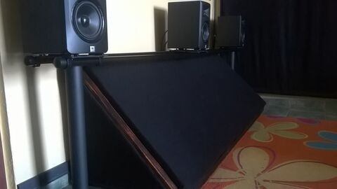

alphamooncam
BBéci #166119 üzenetére
Ezt most nem értem. Látom, hogy idéztél Papatyitól, de akkor ez most azt jelenti, hogy egyezik a véleményetek abban, hogy ez a fajta "letörés" problémás?
Akkor, ha jól értem, most van egy indoklás nélküli kijelentés, egy problémás szoba alakról, de mégis mitől problémás az ilyen alakú szoba? Kiderül ez valahonnan?
Nekem így elég hiányos ez az információ. Tudnál erről többet mondani?
Dorian
Egyik helyen sem szerencsés az ilyen 45 fokos befelé dőlés, sztem nem is kell magyarázni miért. A visszaverődések közelebbiek lesznek, és azokat kifejezetten a hallgatói tér, a hallgató felé fókuszálja. De ha nem vasbeton koporsófödémről van szó, akkor sztem kezelhető a helyzet: magas- és középsávban elhelyezhető csillapító panel, a mélyek nagy része pedig kifut a lambérián, hőszigetelésen, tetőhéjaláson keresztül, a szarufák között.
