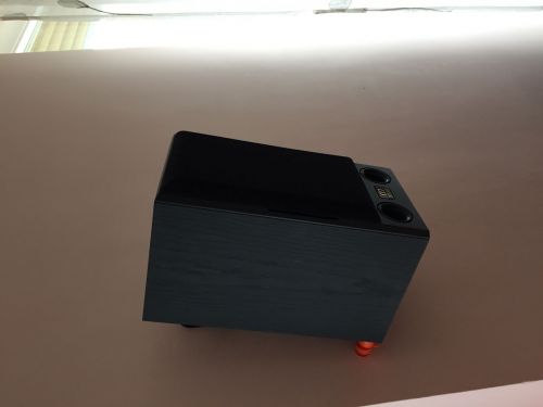

Magnat 144 130 Nincsen elcsatolva, egy állványszerű tartón van. Ha visszatenném 40 centi magasra de meg tudnám emelni valamivel fülmagasság felé, akkor jobban járnék? Frontoknál segített a kis emelés, gondolom ez centernél sem lenne utolsó dolog?
#54715584
MasterMark #130265 üzenetére
Igen, közben elolvastam még egyszer a szubos beállításokat is és az utolsó cirka 70 hsz-t is, és ennek ellenére összezavarodtam.
(#130266) Nemir Ombe A bemérés előtt 80Hz-en volt mindegyik, akkor manuálisan állítgattam be a távolságokat és a dB szinteket. Mérés után viszont akkora minőségi javulás történt, hogy nem is változtattam meg semmit. Szóval át tudom állítani kisebbre is. Sőt, néha a frontokra betett full spectrum-ra, ilyenkor kaptam egy kis plusz légnyomásérzetet is.
(#130267) BBéci Hát ez sajna még mindig egy régi Magnat.
Viszont felemeltem fülmagasságba egy tartóval, így most a TV előtt van közvetlenül (TV a falon konzolon fentebb, mint kellene, így viszont alatta van hely), viszont a center hátulja és a TV között kb. 3 centi hely van.
Más pozícióban még nem nagyon mértem, mert csak lentebb tudnám tenni kb. 40 centi magasságba, de nem tudom megemelni, hogy felfelé nézzen. Az nem tudom mennyire jó megoldás, hogy nem a fül felé van állítva egy hangszóró. A frontokat is megemeltem picit, jobban is szólnak. -

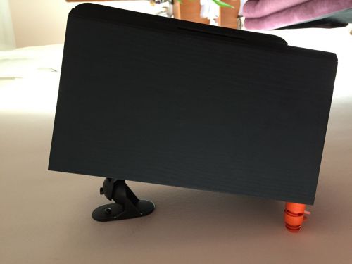

rayoliviero
MasterMark #124581 üzenetére
Csináltatni akartam, de kértem árat AVX-en Sir Leslie-től, még akkor egy 60 cm-est ajánlott, de bolti árra jött ki a legegyszerűbb (31). Közel annyira, mint a Norstone, ami 35 a Netdepónál. Kicsit sokallom az árát ennek a Hub audionak (Sir Leslie gyártja).
fehér_ember: Jobban tetszik az állvány, jobban néz ki. És azt arra fordítom, amerre akarom. Elvileg szebben is szól vele a hangfal.

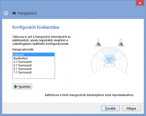

MasterMark #118989 üzenetére
HDMI kábel.
Ezzel az a gondom, ha PCM-nek ismeri fel (attól még hogy az stereo) akkor nem tudok beállítani az erősítőn PLII Musicot.
Azt csak úgy engedi, hogyha "sima" stereot ír ki.
Ilyen beállítással ír csak sima stereot stereo zenével.
De uyge windowsban gondolom nem jó, ha stereora vannak állítva a hangszórók, gondolom 5.1 kell legyen.

MasterMark #117265 üzenetére
Ez volt Debrecenben, örülök, hogy egyáltalán ezt is lehetett itt kapni, így megvettem. Nem spórolni akartam. És mondom tegnap azt írtad, amit először linkeltem az jó lehet. A jó lehet azt jelenti nekem, h vehetem.
Ha akarnám még jobban befordítanám, ha valamivel feltámasztom, de így pont jónak tűnik. Majd lefényképezem.
A Vandamme-mal amúgy szebben szól a front, mint a Kácsával. Nem is kicsit.
rayoliviero
MasterMark #117263 üzenetére
Hát Te írtad tegnap, h az első, amit linkeltem, jó lehet. Én azt vettem.
De amúgy szerintem jól be van fordulva, ha a képen nem is látszik. Felcsavaroztam rendesen, csak úgy stabil.
rayoliviero
