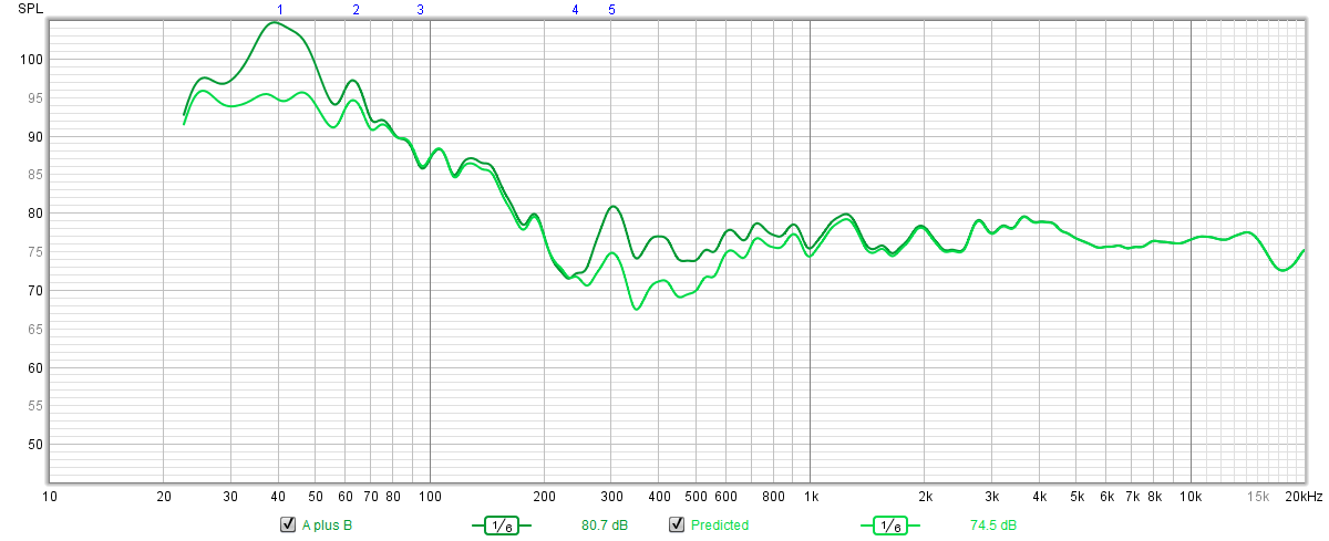

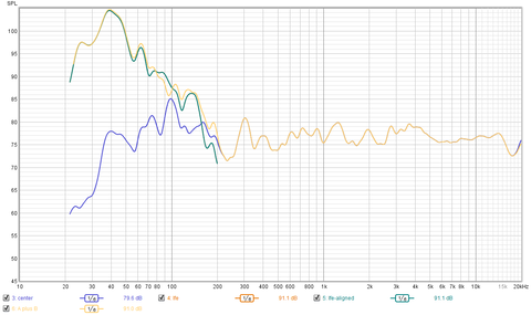

spiky03 #172070 üzenetére
Összeraktam a center + LFE grafikonodat, az LFE-t fázis illesztettem a centerhez, majd trace arithmetik opcióval generáltam belőle egy "új mérést", a fázis 10.7ms késleltetést igényelne a center csatornán:
EQ-val bele lehet simítani az LFE-t a centerbe. A 200Hz feletti résszel nem foglalkoznék, mert azt úgyis a helyszínen kell belőni, ez pedig már hipotetikus kisérletezgetés.
